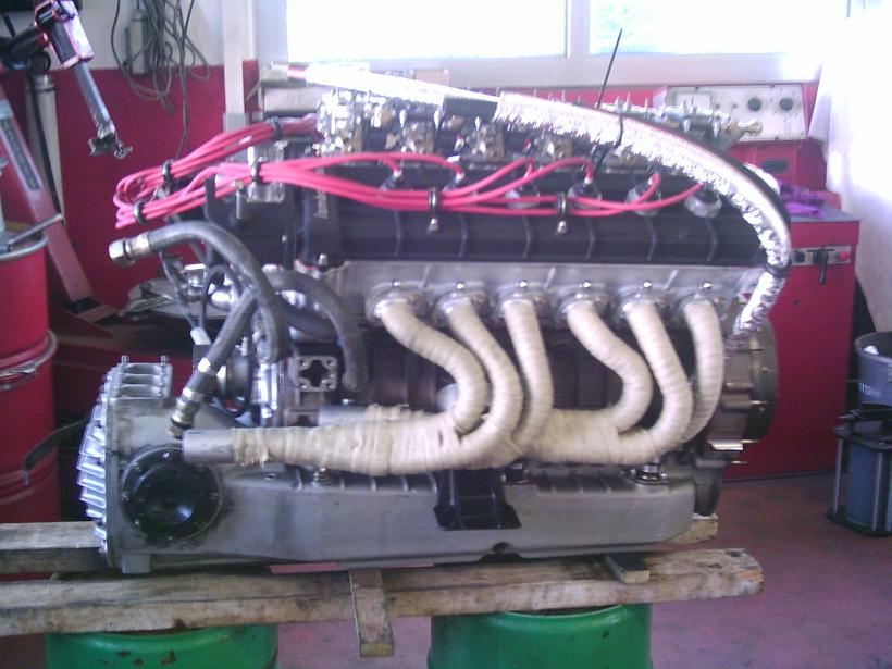

Das Band ist von Thermotec, aber die Temperatur des Abgases spielt da keine Rolle, da der limitierende Faktor der Auspuff ist, wir fahren auf der Strasse und nicht wie die F1 mit offenen Rohren :wink:
Die eingespritzen Countach für USA hatten immer Kats, seit 1983 mit dem LP5000s wurden die so gebaut.
Meiner hingegen hat einen speziell gefertigten Edelstahl-Auspuff mit 2 100-Zeller Rennkats :wink2:

Magic 62 scheint Praktiker zu sein und hat einige interessante Beobachtungen gemacht, die ich ein wenig präzisieren möchte:
Durch die temperatur die in den krümmern bleibt, sind, bei ausschalten des motors, die köpfe auch noch zusätzlich geschützt. Ähnlich wie normalerweise bei einem gusskrümmer. Die temperatur kann besser von den köpfen weggeleitet werden und krümmer und kopf kühlen gleichmäßiger ab.
Durch fächerkrümmer sind schon öfters köpfe gerissen (innere risse durch temperatur nester).
Es ist zunächst mal richtig, dass nach Abschalten des Motors durch die Isolation der Krümmer diese längere Zeit benötigen um abzukühlen. Hierbei "bleibt aber nicht die Temperatur" länger in den Krümmern, sondern die Wärmeübertragung von Krümmer zur Umgebung wird gehemmt. Die Temperatur ist nur eine Zustandsgröße der Krümmer, die sich je nach zu- oder abgeführter Wärmemenge ändert.
Entscheidend ist einzig die Geschwindigkeit der Abführung der Wärmemenge. Q_ab_Punkt sozusagen.
Es wird auch keine "Temperatur besser weggeleitet", sondern der Wärmetransport von Krümmer zu Umgebung wird sogar erschwert.
Dies hat eine langsamere Abkühlung (Erniedrigung der Temperatur) der Krümmer zur Folge.
Richtig wiederum ist, dass Krümmer und Kopf gleichmäßiger und somit auch materialschonender abkühlen. Der Krümmer wirkt bei ausgeschaltetem Motor wie ein Kühlkörper, der an der Kontaktstelle zum Motor die Wärmeableitung begünstigt. Man könnte auch von einer Wärmesenke sprechen. An dieser Stelle sinkt örtlich die Temperatur schneller, als an anderen Stellen des Motors, was zu einer vorrübergehenden ungleichmäßgen Temperaturverteilung am Motor und somit zu inneren Spannungen führt.
Hierdurch könnten ungünstigenfalls Risse entstehen. Vergleichbar dem Effekt, der entsteht, wenn man einen heißen Teller schlagartig mit kaltem Wasser übergießt.
Durch die Isolation der Krümmer dürften die örtlichen Temperaturdifferenzen beim Abkühlungsvorgang geringer ausfallen und somit auch das Risiko von Rissen.
Eine höhere temperatur bedeutet eine höhere gasgeschwindigkeit, wird auch bei Thermo-Tec (die haben so ein thermoband für krümmer) auf deren website erklärt. Habe hier mal deren text (in Englisch) kopiert:

Damit das hier nicht zum Physik-Unterricht verkommt, ein paar aktuelle Bilder nachdem die Köpfe wieder montiert sind...
Die Köpfe und die Zwischenplatten wurden auf Planheit geprüft und sind perfekt eben :-))!

Ja, sieht sehr gut aus, hast Du die Motorlager durch Alublöcke ersetzt, oder nur silbern lackiert oder ein Provisorium?
Wofür ist der Abtrieb zwischen Motor und Getriebe? Zündung?
An diesem Antrieb hängt der Alternator (Zahnriemen) und der Klimakompressor (normaler Keilriemen). Der Zündverteiler wird links von der Auslassnockenwelle angetrieben.
Guckst du hier beim Ausbau, nachher wird es ein wenig sauberer und aufgeräumter aussehen O:-)
Das ist eine Alu-Hülse um das Lager vor der Auspuffhitze zu schützen, natürlich werden die Silentblöcke allesamt durch neue ersetzt...

Marcel hat am Motor weitergemacht:
Sieht doch schon langsam wieder nach etwas aus...
Und dann noch was speziell für Olaf, die alte Motoraufhängung, sieht ein wenig mitgenommen aus...
Ja Ray,
die würde ich auch ersetzten, gibt es härtere damit der Motor beim Lastwechsel nicht so stark hüpft?
Die sind schon hart genug, durch die Hitze der unisolierten Fächerkrümmer wurden sie einfach alt und brüchig, darum streifte der eine Fächer am Rahmen... nun wo die Fächer eingepackt sind sollte es besser sein.

Der Motor erhielt wieder ein paar Anbauteile:
Letztes Jahr kaufte ich einen Zündverteiler eines 25th Anniversary Countach, nun machten wir aus 2 einen perfekt funktionierenden.
Hier ein paar alte Teile, es handelt sich um die Fliehkraftverstellung für die hohen Drehzahlen.
MSD Zündkabel mit originalen Stecker, die sieht man nicht mehr, dafür brauchte ich alleine ca. 3 volle Arbeitstage...
Die originalen Zündkabel haben 7mm, diese neuen haben 8,5mm also musste ich alle die schwarzen Donuts mit der Bohrmaschine aufweiten, dazu natürlich auch die Stecker zu den Zündkabeln.

Ray, sehr gute und vorallem künstlerische tolle sehr gute Arbeit,
hier kann deutlich gesehen werden das die italienischen Autos einfach diesen Flair zum Kunden oder Besitzer entwickeln weil hier so viele kleine Dinge sind die das Autonarrherz höher schlagen lassen. Hier kann man dagegen einen Mercedes-Motor oder Ford_Motor nur in die Ecke stellen und einstauben lassen.
Allerdings lassen Deine Bilder den Aufbau meines Rennmotors wieder hochleben. Der Bau des Saugrohrs usw. einfach schön was eigenes zu schafffen!!!
Für's Wohnzimmer hatte ich den Miura-Motor, aber den hat mir ein ungeduldiger Besitzer aus Südafrika abgekauft bevor er es ins Wohnzimmer schaffte :wink2:

Allmählich muss ich den Thementitel ändern, denn heute wird der Motor wieder eingebaut O:-)
Hier ein Bild von gestern, der Motor steht schon hinterm Auto, heute nachmittag ab 16h00 werde ich auch in der Werkstatt sein und eventuell hören wir heute abend schon den ersten Brüller :D
