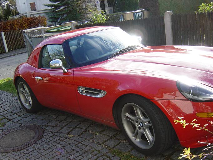

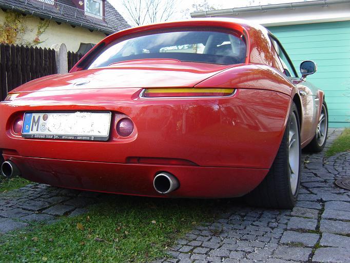

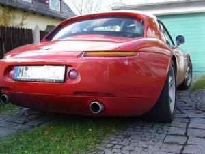

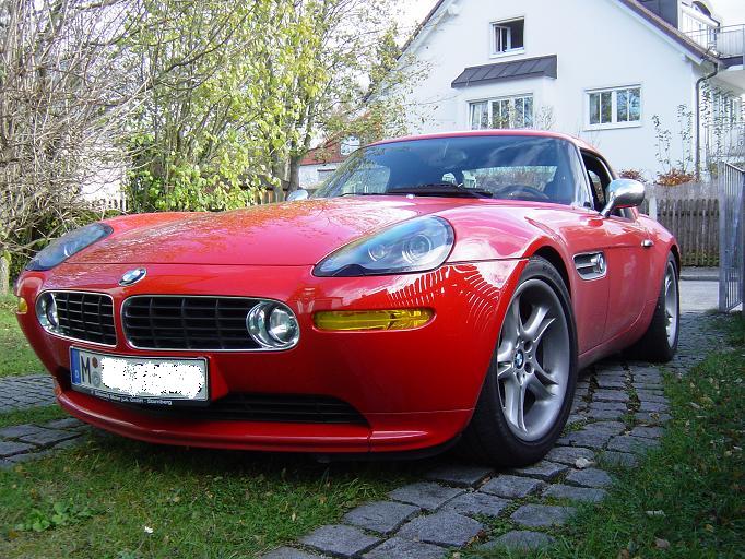

Jetzt habe ich mal ein paar Bilder gemacht, ich hoffe sie gefallen euch bin aber nicht der Profi mit der Kamera.
Gruß Ferdinand
:-))! Der Wagen sieht einfach super aus! Die Felgen passen, m.M. nach sehr gut zu dem Z8! Aber wie Du schon sagst, ein wenig tiefer wäre nicht verkehrt X-) , sieht etwas geländemäßig aus O:-) , (Ist nicht böse gemeint).
Gruss Patrick
Also, ich will dir mal die Angst nehmen. X-)
Bau die H&R Federn ein, das bisschen Härte wirst du überleben...ansonsten hättest du nen Siebener kaufen müssen :wink:
Meine Erfahrung ist, das Federn alleine den Wagen nur geringfügig härter machen, die richtige Härte kommt erst mit anderen Stoßdämpfern.
Du kannst gern mal in meinem Zetti mitfahren, dann weisst du was hart ist O:-)
Ansonsten, der Wagen sieht mit den Sternspeichen Super aus :-))!
