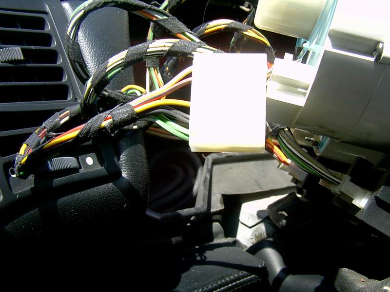

benötige dringend Hilfe. :-(((° Gestern kamen wir von einer Ausfahrt zurück und stellten das Auto in der Garage ab. Alles o.k. Wir schnappten uns die Fahrräder und machten noch eine kleine Tour. Als wir zurück kamen und ich die Garage öffnete kam mir ein merkwürdig verbrannter Geruch entgegen. Wieder war der Öffnungsmechanismus der Tankverriegelung durchgebrannt. Vom Sicherungskasten her war ein ständiges leichtes klacken zu hören, als wenn ein Relais ständig schaltet. Wie aber kann das sein, wenn keine Zündung eingeschaltet ist ?
Kann mir vielleicht jemand mit einem Schaltplan oder sonst wie weiterhelfen ? Wäre echt dankbar.

ist ja eine merkwürdige Sache mit der Tankentriegelung bei Dir, von den 4 Tastern ist der für den Tank der einzige, der bei ausgeschalteter Zündung keinen "Saft" hat.
Der ganze Viererblock ist ein Bauteil und hat unten drunter einen 8-poligen Stecker, vielleicht ist da irgendwo ein "halber" Kurzschluß zu den Drähten/Anschlüssen, die auch bei ausgeschalteter Zündung Strom führen ?
Theoretisch habe ich auch einen (schon mindestens 5 mal kopierten) Schaltplan vom 348, den ich Dir faxen oder als Kopie schicken kann, der wird aber wegen der sehr schlechten Qualität nicht viel nützen, sind einige Din-A4 Seiten.
