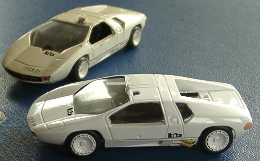

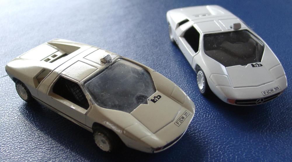

Mal ne Frage an alle :
Gibts 2 bb CW 311
auf einem Foto ? :-o OHNE Bildbearbeitung ??? :-o:-o:-o
Antwort :
JA,
in meiner Garage.............. :wink:
.......ähhh Vitrinen-Garage.
Im Maßstab 1:?? (ca. 96 mm lang)
So nun noch ein drittes..............
.......und dann is gut.
Ist ja ein ISDERA Forum !
In der Woche werd ich noch ein paar bb Fotos ins bb Forum posten.
Eberhard
@SCS-SLK - Schöne Modelle (Zum selber bauen? ) :-))! Leider nie welche bei meinem Haus & Hof Händler gesehen.
Der linke hat schon leichte Gebrauchsspuren... :wink:
Die Fahrzeuge gibt's auch nicht mehr zu kaufen. Waren Bausätze aus Weißmetall (extrem weiches Material!), Maßstab 1:43, Hersteller: AMR / Paris. Soweit mir bekannt, gehört dieser Hersteller heute zu Danhausen in Aachen.
Hallo Rabbit,
der linke mit den Gebrauchsspuren, das ist der wirklich Wertvolle.
Ich habe ihn vor vielen Jahren, leider in diesem schlimmen Zustand :evil: , bei einem Raritätenhändler für viel Geld erstehen können.
Es handelt sich dabei noch um einen Original AMR ! 8) 8) 8)
Andree`Mariell Ruf (weiß leider nicht genau wie er sich schreibt),
fertigte ausschließlich von ganz besonders seltenen Fahrzeugen kleine von HAND GEFERTIGTE Metallmodelle an.
Die Stückzahlen waren dann immer äußerst gering. Der Preis war daher
utopisch hoch - halt nur was für wohlbetuchte Sammler. :(
Daher nahm ich (ähnlich wie Christian :lol: ) auch den "schlechten Zustand" gerne in Kauf.
Der andere ist "nur ein billiger Kunststoff Nachbau" davon.
(Aber wohlweißlich auch schon selten genug)
Eberhard
