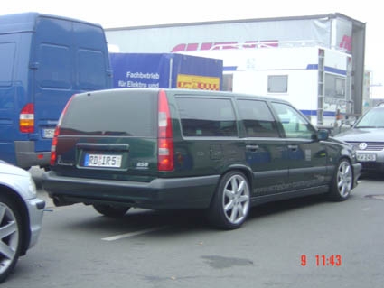

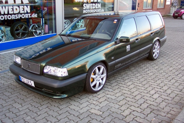

Ein CP-User hat mir Fotos geschickt und nun setze ich die mal hier rein.
Mein MOD-Kollege M@rtin hat den User "volflo" bereits kennengelernt und auch der User "Herrmann" kenn den "volflo" ebenfalls. Ich werde erst nächstes Jahr den Wagen kennenlernen.

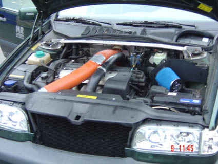

Ein 850 R hat lt. Schein 1.502 kg Gewicht. Durch "herausnehmen" vieler Dinge ist die Wanne um gute 250 kg erleichtert worden! :D
Dazu Tuning am Motor, Turbolader usw. macht dann noch über 330 PS.
Damit erreichen wir mal eben ein Leistungsgewicht von 3,79 kg/PS (1.252 kg / 330 PS).
Schalensitze, Brembobremsanlage und weitere Leckereien sind verbaut worden.
