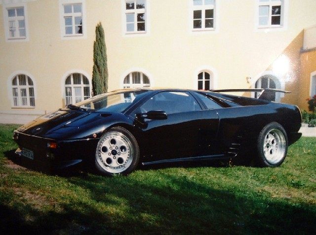

Wie alltagstauglich muß ein Diablo denn sein?
happystone
Kats sind gottseidank draußen :wink: . Braucht ja auch keiner. Das Problem tritt ab ca. 5000 Umdrehungen auf.
Man kommt ja nicht oft dazu, solche Geschwindigkeiten zu fahren, weil der Bock einen längeren Bremsweg hat als n Jumbojet.
  • Antworten 178
Kats sind gottseidank draußen . Braucht ja auch keiner.
Doch die ASU...
In jedem Gang oder nur im 5. bei 280kmh?
Darum sage ich ja, die Diablos erst ab 1993 mit der Brembo-Bremse kaufen :wink2:
@ countachqv:
Die AU hab ich bisher immer soo hinbekommen... :wink:
Das Problem tritt nur im 5. Gang auf, wenn man in den anderen Gängen höher dreht, ist es komischerweise nicht so. Kann man die Bremsen ggf. umrüsten lassen? Wer macht das wo und was kostet es?
Danke für die Infos! :wink2:
Es könnte sein, dass ein Lambda-Sonde spinnt wenn sie zu heiss wird, bei dem Tempo wird ja über längere Zeit Vollgas gefahren, das würde das Abschalten einer Zylinderbank = Notlaufprogramm erklären, allerdings sollte dann auch Check-Engine aufleuchten...
Bremsen umrüsten könnte eine gröbere Sache werden, auf jeden Fall teuer, es kommt drauf an ob man nur die Sättel wechseln muss, ob die Radträger wegen der neuen Sättel geändert wurden und ob eventuell sogar ein anderer Hauptbremszylinder nötig ist.
Ich würde mal bei www.movit.de nachsehen bzw. anfragen, sie bieten Umrüstsätze für den Diablo an.
Da keine Kats in den Auspuffen mehr drin sind, könnte es natürlich zu thermischen Problemen kommen. Hört sich logisch an. Die check engine controlle hat, glaub ich, kurz mal aufgeleuchtet. Allerdings lief das Auto nach dem Gaswegnehmen wieder ganz normal.
Mal sehn, ob ne Umrüstung der Bremsen Sinn macht. Vielleicht steig ich auch irgendwann mal auf ein etwas jüngeres Modell um. Aber eigentlich mag ich das Baby mit seinen "Macken", wie es ist. :D
Wenn du mal einen 93-er VT oder 2wd mit grösserer Bremse gefahren bist, wirst du deinen nicht mehr vermissen 8)
Ansonsten musst du fast bis zum 1998-er Jahrgang warten als die gelochten Bremsen und ABS eingeführt wurden, das zwischendrin lohnt sich in deinem Fall nicht.
Der Beste Diablo ist sowieso der VT6.0 aber die sind schon noch heftig in den Preisen... :-(((°
Eben. Um einen Diablo ab 98 zu kaufen, muß ich erstmal noch n paar schmucke Häuschen und Wohnungen an den Mann bringen. Die neuen Autos sind mir technisch aber schon fast zu optimal. Als Motivation nehm ichs mir mal für 2004 vor.
Bis dahin müssen wir uns halt noch behelfen. :wink:
