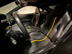

488 Pista Sitze in den F430 einbauen

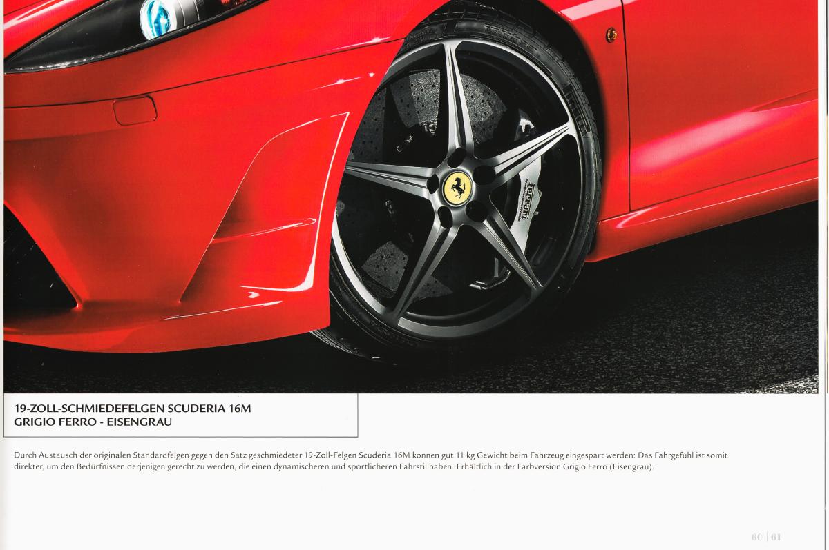

11 kg (insgesamt, nicht pro Felge, da ist der englischsprachige Katalog etwas...hmm...indifferent 😉) sind schon ein Wort...gerade für diejenigen, die den Gewichtsvorteil von Titan-Schrauben für entscheidend halten 😁).
Aber es stimmt: Man verbindet die Felge eher mit dem 458, daher etwas irritierend. War wahrscheinlich zu selten auf dem Scuderia/16M zu sehen.
Das es auch eine "mattgoldene" Version ab Werk gab, habe ich noch in keinem Katalog entdeckt. 16mFelgeZubehoer_0001.thumb.jpg.e851c41ce866e6cd4f556037a78eab86.jpg
Wobei die 458 Felgen 20 Zoll sind und die optionalen Felgen beim Scud 19 Zoll. Aber Design stark angelegt.

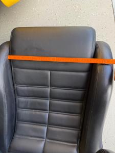

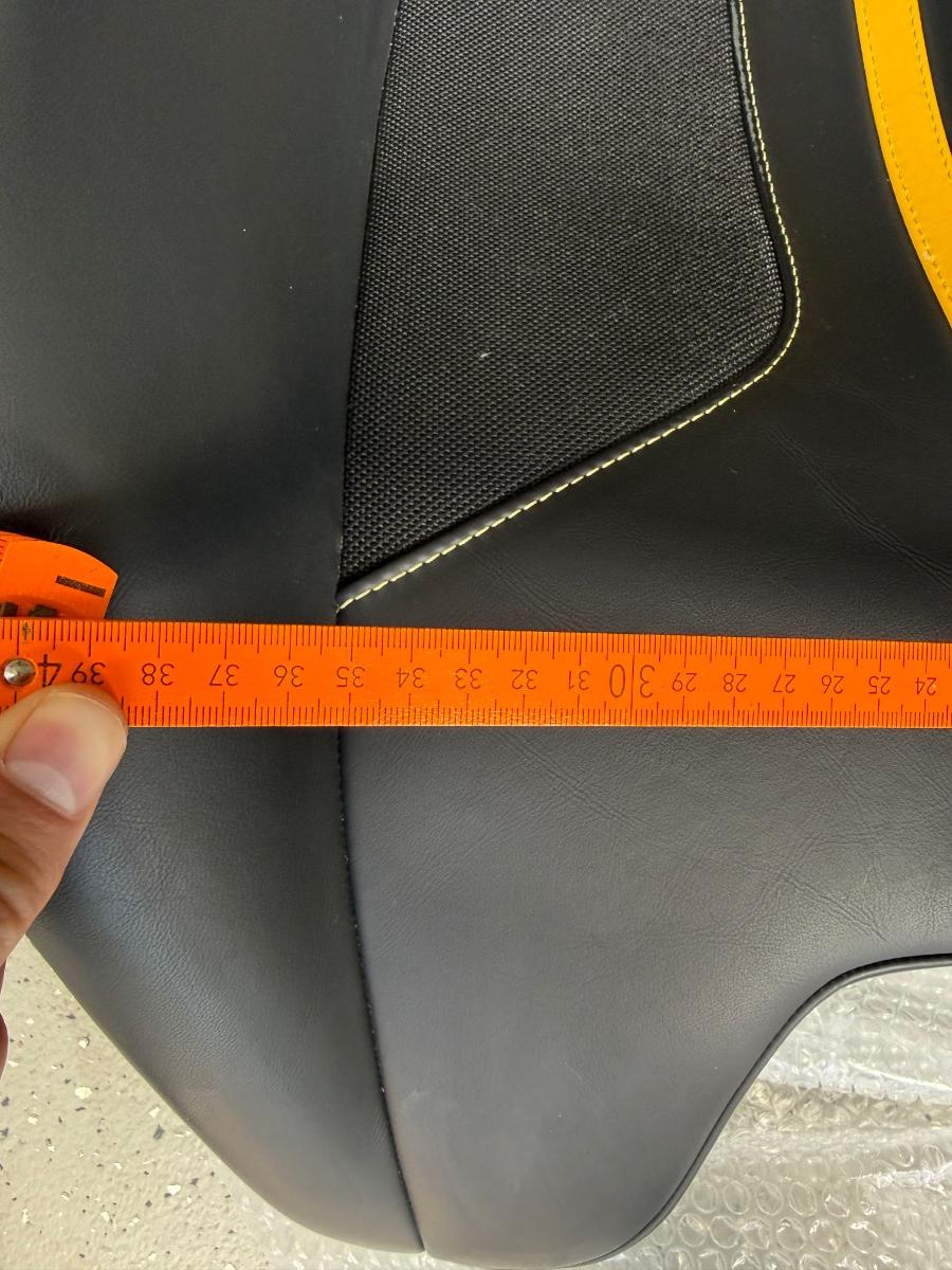

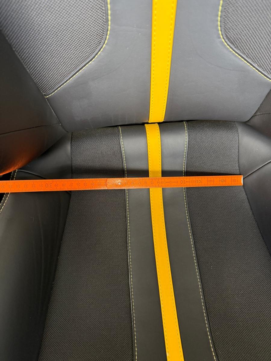

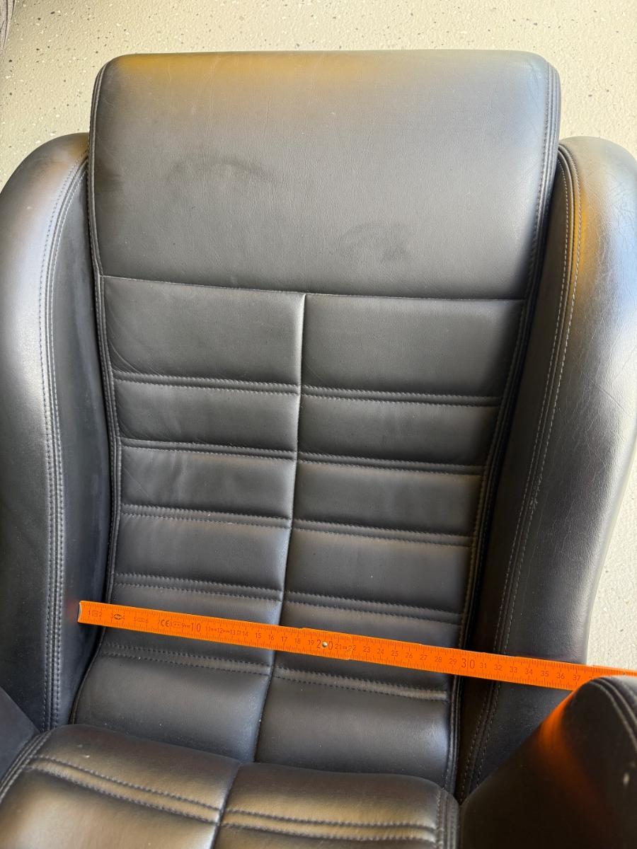

Meine alten Sitze sind Größe M und die neuen Sitze Größe L. Ich habe daher aus Neugier mal nachgemessen wo der Unterschied liegt und seltsamerweise ist die Sitzfläche der alten Sitze in M nahezu identisch, wenn nicht sogar breiter als die neuen Sitze.
Und hier die neuen Sitze in L
Die Sitzbreiten der Schalensitze sind etwas „undurchsichtlich“.
Als ich meinen 430 gesucht hatte, war ich an einem interessiert, der die L Sitze hatte. Beim Probesitzen erschien mir das recht eng an der Hüfte, wir hatten dann in der Auslieferungsspec geschaut, tatsächlich L.
Hab dann das Auto aus anderen Gründen nicht gekauft, sondern einen mit M Sitzen, gefühlt ist es an den gleichen Stellen genauso „eng“.
Das war interssant zu vergleichen, weil es damals am gleichen Tag nur wenige Stunden später stattgefunden hatte.
Ich konnte keinen Unterschied feststellen, obwohl es sicherlich einen gibt.
Oder vielleicht falsch etikettiert 🤔
Die Frage ist, ob bei L tatsächlich die Sitzfläche breiter ist oder ob sich der Unterschied eher bei den Seitenwangen der Rückenlehne bemerkbar macht.
Es könnte ja auch sein, dass die eigentliche Sitzfläche bei beiden Größen nahezu identisch ist und lediglich die Seitenwangen steiler bzw. flacher ausgeführt sind, wodurch sich das Sitzgefühl entsprechend verändert.
Um das wirklich eindeutig beurteilen zu können, müsste man eigentlich zwei Sitze vom exakt gleichen Modell bzw. Sitztyp in M und L direkt nebeneinanderstellen und vermessen.
Bei den beiden Sitzen, die ich hier habe, ist das leider nur schwer vergleichbar, da sich das Design bzw. die Form schon deutlich unterscheidet.

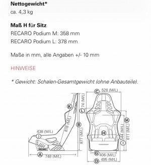

Anhand des Bildes und der Beschreibung würde ich es so interpretieren, dass sich zwischen den Sitzgrößen M und L ausschließlich das Maß H verändert.
Wenn ich die Zeichnung richtig deute, beschreibt das Maß H den Abstand zwischen den seitlichen Sitzwangen im oberen Bereich der Rückenlehne.
Das würde bedeuten, dass die Sitzfläche, die Rückenlehne und auch die seitlichen Sitzwangen der Rückenlehne grundsätzlich identisch sind.
Der einzige Unterschied wäre demnach, dass die Sitzwangen im oberen Bereich entweder etwas weiter auseinander oder enger zusammenstehen.
Im unteren Bereich, also auf Höhe der Sitzfläche, wäre der Abstand zwischen den Sitzwangen hingegen bei beiden Größen identisch.
wäre die Frage, ob das, was hier für den Podium Sitz beschrieben ist, analog auch für die Ferrari Racing Sitze gilt?! 🤷🏻‍♂️
