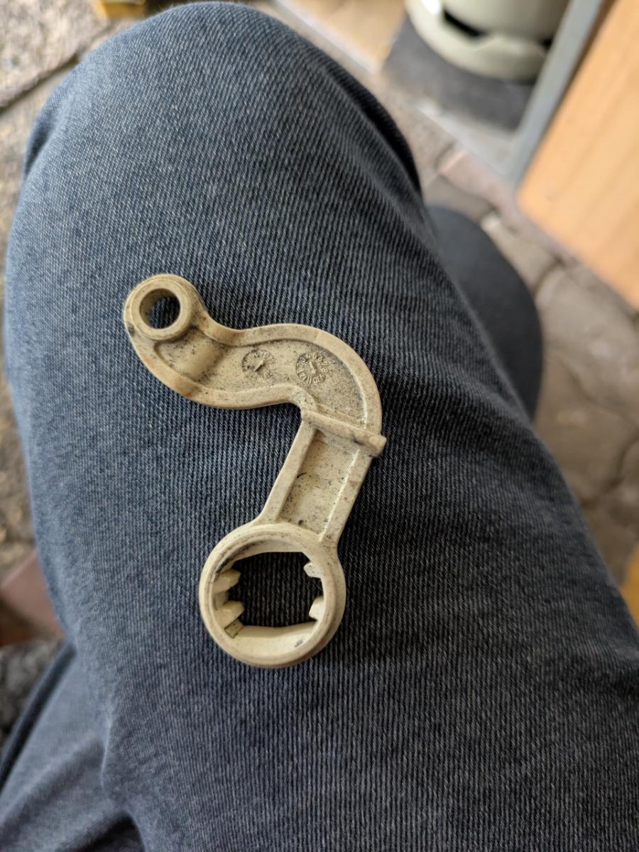

Tom, das ist aber nicht ALU ?  Passen die im Link an den 4.2 R8 ?
Hi
Was ist das wohl im Bild ?
Ein Kunstoff Hebelarm vom R8 Saugrohr.
Sollte einer der beiden aus Altersgründen den Geist aufgeben, wird auf die Reserve Hebelarme getauscht ( oder als Notlösung mit Scheibenkleber/Primer repariert )
Ob die Alu Teile passen kannst mit meinem Bild vergleichen.
Tom
Kurz zu Info, laut Audi gibt es diese ( 079198211A Reparatursatz für Unterdruckose  ). Dieser Hebel gibt es so nicht Einzel zu kaufen ! Da ich in kürze die Ansaugbrücke ausbaue, werde ich dazu noch weiteres bringen, was Interessant sein könnte. Wie Ausbau zeit und Einbau zeit + was alles ausgebaut werden muss und erneuert werden.
