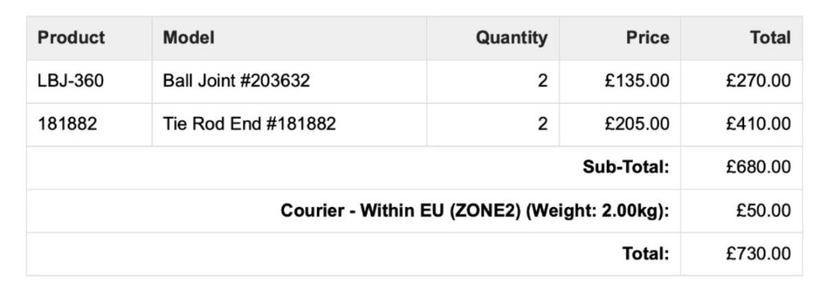

Bremskolben habe ich schonmal bestellt bei Hill, auch Teil des Winterprojektes zusammen mit Stahflex Bremsleitungen.
