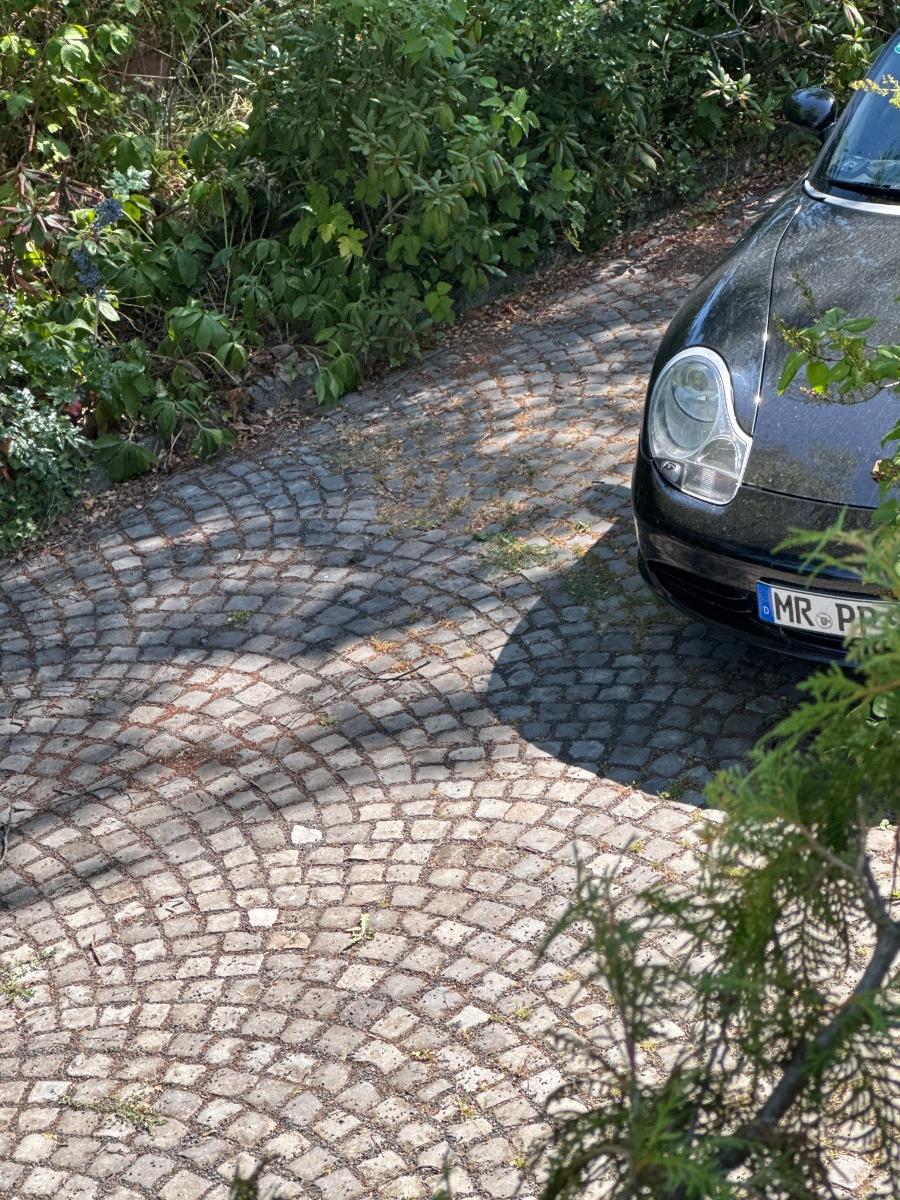

Ich bin da wahrscheinlich ziemlich alleine unterwegs, aber ein frühes Spiegeleier-Coupe mit orangen Blinkern rundum finde ich mittlerweile extrem sexy. Fährt hier bei uns rum, dunkelblau, gesteuert von einer älteren Dame und mit DIN-Kennzeichen. Dafür würde ich - die ganzen potentiellen technischen Probleme der Karre mal außer acht gelassen - viele, viele andere 11er stehen lassen.

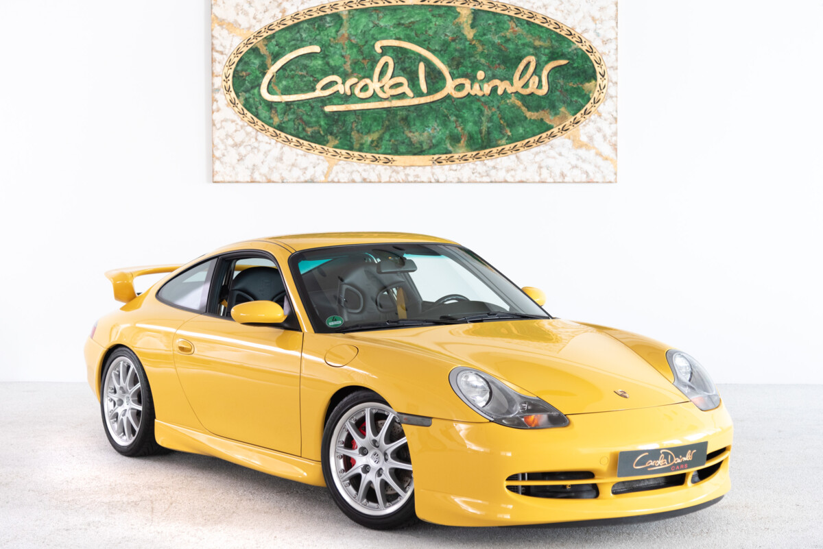

Für mich die schönste Form des 996 sind die "Spiegeleier"-Scheinwerfer, aber ohne den orangefarbenen Streifen. Ein 996.1 GT3 gehört für mich zum Nonplusultra im 911 Portfolio.
Darf man auch äußern, wenn man die Spiegeleischeinwerfer nicht so toll findet? Bei uns ist ein 996 Cabrio im Dorf seit Ewigkeiten - er parkt immer vorwärts in die offene Garage.
