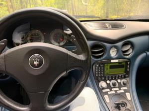

Läuft denn da - mal vom Verlust der originalen Optik abgesehnen - die Bordelektronik weiterhin über das Infotainment? Das Connect-System hat ja Schnittstelle zur Anzeige aller Klimatisierungsfunktionen incl. Bordcomputer im Bordmonitor.

Egal, was Du verbaust oder verbauen lässt, die Systemanzeigen werden nicht mehr abgebildet. Was jetzt ja nicht sooo dramatisch ist, Das kannst Du ja alles auch an den Bedienelementen ablesen. Die eingebauten Units sind allesamt Android China Kracher, oder Pioneers (letztlich auch Andoid China Ware), oder ...! Das echte Problem ist ein passender Rahmen.

Man kann auch am NIT den CD Wechsler Eingang nutzen und einen Bluetoothdongle anschliessen. Nicht zu sehen und fuinktioniert zuverlässig.
