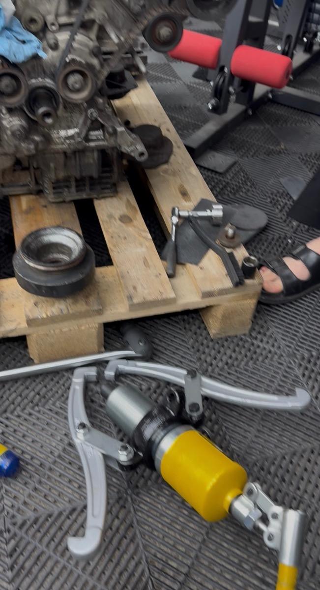

Sei froh, dass die Riemenscheibe unbeschadet runterging! Bei einem MR 2 Motor (AW11) sind mir beim abziehen die Brocken um die Ohren geflohen und den Rest der Scheibe konnte ich abflexen. Das war kein Spaß!

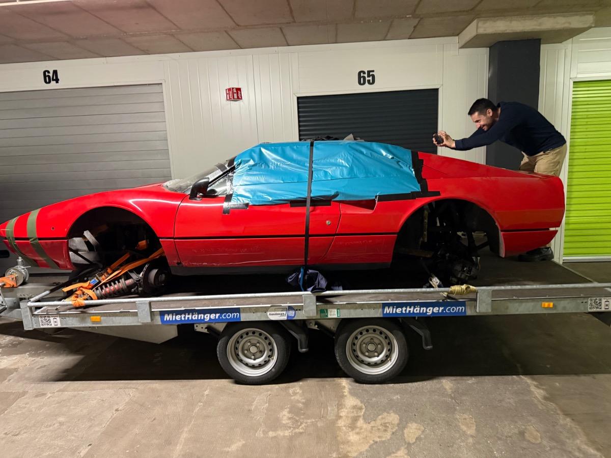

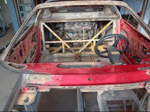

Bisserl komische Farbe. Bleibt das so oder ist er eigentlich in einer anderen Farbe geboren?

Komplikation 1: Die Riemenscheibe 😂
So eine Riemenscheibe zieht man einfach mal schnell mit den vorhandenen Abziehern ab………denkste🫣
Nachdem ich einen Abzieher zerstört habe, und der anschließend gekaufte seinen Dienst auch nicht unbeschadet (aber noch funktionstüchtig) aufgegeben hat, sah ich mich gezwungen schweres Gerät zu kaufen.
Nun ja, eine hydraulische 20 Tonnen Presse hat es schließlich geschafft die Riemenscheibe unbeschadet zu entfernen.
Ps.: Ein Induktionsheizgerät war auch im Einsatz
Rosso Corsa…….🤷🏻‍♂️
Das ist die Frage der Fragen, angeblich wurde er so geboren, aber so richtig glaube ich das nicht.
Was sagt Ferrari zur Farbe? Kann man da was rauskriegen oder ist der Wagen zu alt?  Erzähl doch bitte mal was zur Vorgeschichte!
Aus der Ferne betrachtet würde ich tatsächlich auch auf ein Rosso Corsa tippen. Der Farbunterschied wird wahrscheinlich zu Stande gekommen sein, weil der 308er einen Einschichtlack hatte (ohne Klarlack obenauf) und dieser hier -von den Fotos zu beurteilen- besonders stark ausgeblichen wirkt. Da sind die Weichmacher nach oben gewandert. Ein bekanntes Problem bei den 308/328ern. Wenn man den Lack mal ordentlich hochpoliert, dann könnte der wieder richtig gut aussehen und das Rosso  Corsa schön zur Geltung kommen. Auf jeden Fall ein tolles Projekt lieber Michael und sehr spannend das durch dich mitverfolgen zu dürfen. Wenn du den Wagen neu aufbaust wird der garantiert spitze.✌️

Schick mal VIN via PM.

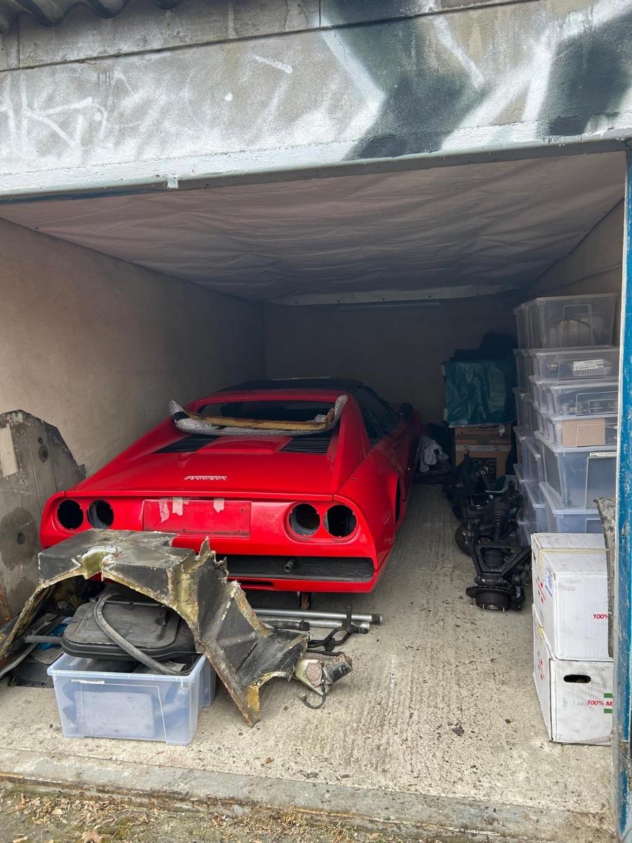

Ich denke der Lack ist doch das kleinere Problem.
Das ist den Fotos nach jedenfalls kein Projekt welches innerhalb von vier Wochen erledigt ist. Ich wünsche viel Spaß beim schrauben.

wir haben alle Zeit der Welt☺️, gibt ja noch fahrbereite Ferraris im Bestand 😀
Erstmal wird der Motor / Getriebe komplett neu abgedichtet und es kommt eine neue Kupplung rein. Dann werden die neuen verstellbaren Nockenwellenräder installiert und neue Lager / Wasserpumpe etc. eingebaut.😊

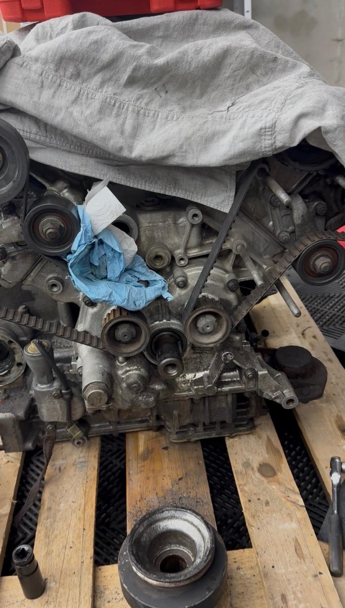

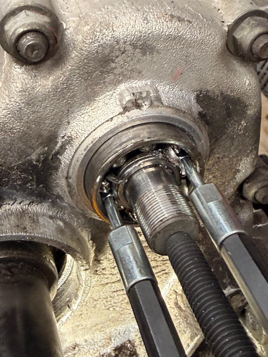

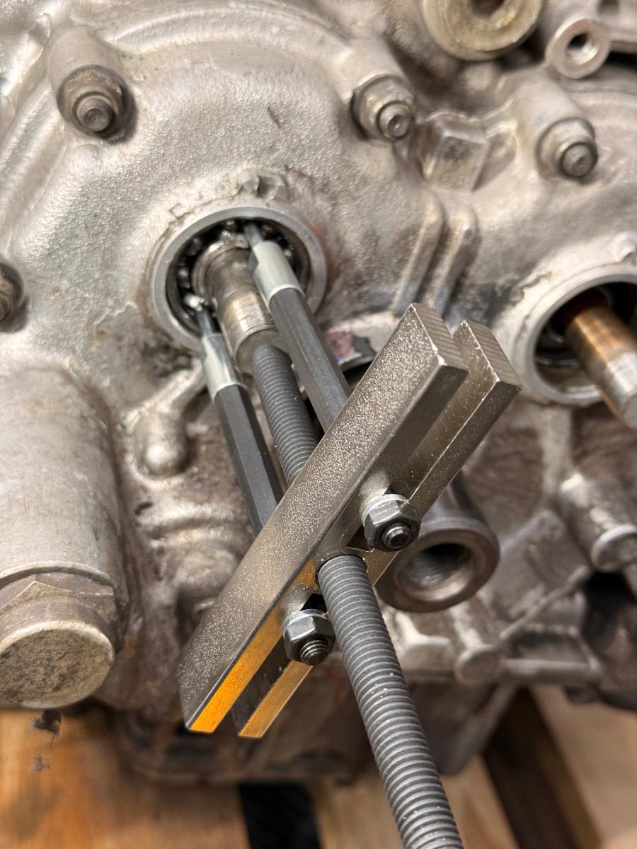

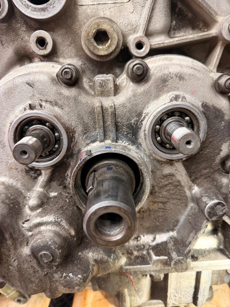

Am Wochenende habe ich mich mal wieder um den 308 Motor gekümmert und die vorderen Lager des Antribs für die Nockenwellen gewechselt.
Nachdem der Wechsel erledigt war, und ebenfalls ein neuer Kurbelwellendichtring aus Viton seinen Platz gefunden hat, habe ich mich dazu entschlossen die Zylinderköpfe abzunehmen 🫣
Kurz getestet, ohne jede Chance 😢🫣🤷🏻‍♂️

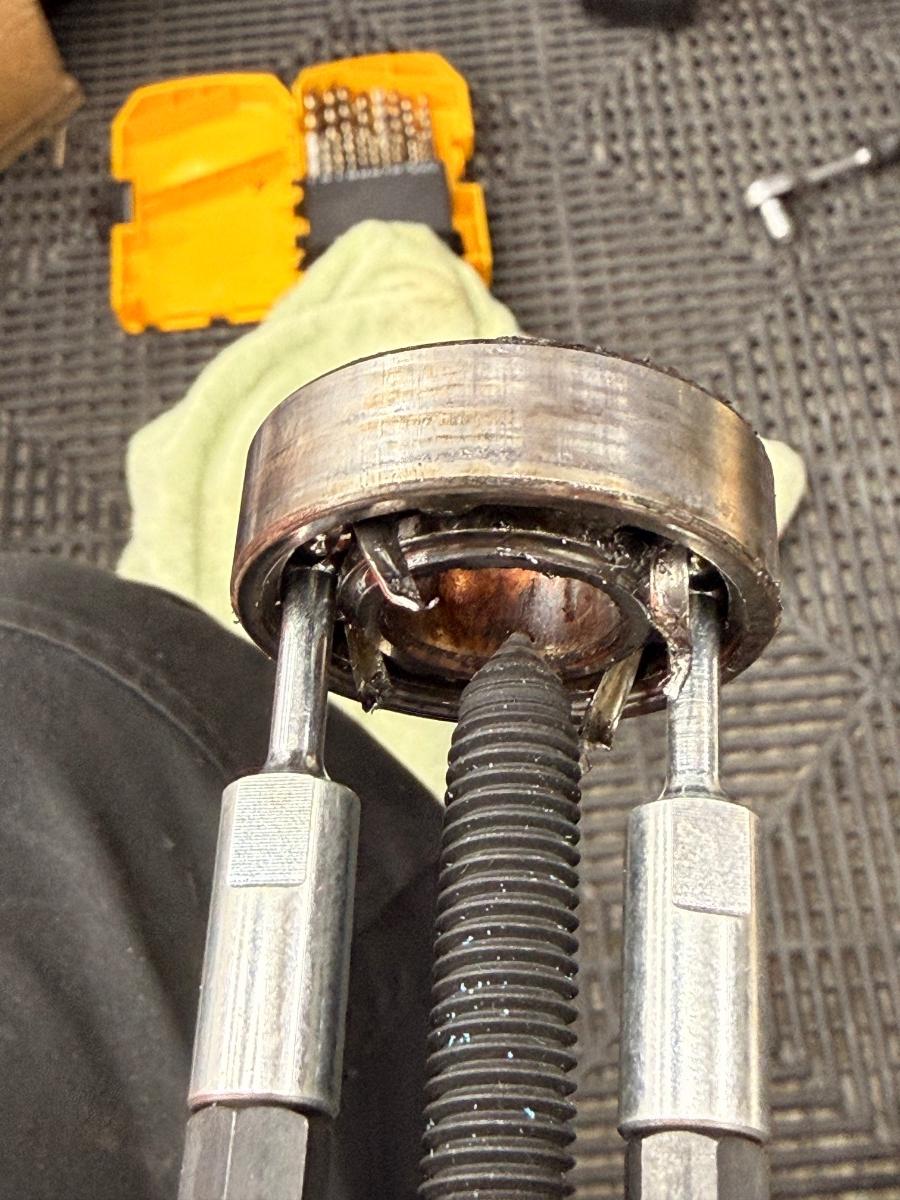

Solche Lagerauszieher habe ich auch, die sind in der Tat sehr hilfreich. Dass man zum Ansetzen den Käfig durchstoßen muss, ist egal, weil die Lager sind ja sowieso für die Tonne.
