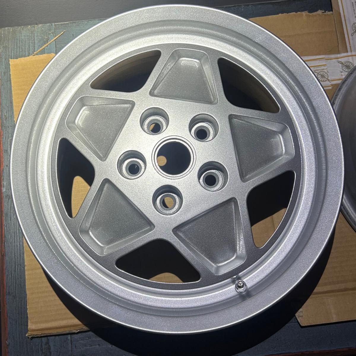

Jetzt sind die Felge silber lackiert:
MfG
Lars

Jetzt kannst Du die " Einschlüße" noch auspolieren, bzw. denn Klarlack erneuern, bevor Du am Auto Dein eigenes Ergebnis kritisierst.
Hey............................... es ist ein FERRARI !🏆

Einschlüsse? Welche "Einschlüsse"?
Beim Vergrößern siehste wat ich meinte.
Also für mich sehen die Felgen sehr gut Lackiert aus . Denke mal wenn die am Auto sind wird das nicht anders sein, vorallem wenn man damit auch fährt. ( schau dir die Felgen mal nach 100 km Ausfahrt an, meinst da siehste kleine "Einschlüsse"? )
Glaube ja nicht das irgendwer normalerweise mit der Lupe ums Auto kriecht und Fliegendreck sucht🙃. Klar soll das nicht aussehen wie bei ***** hinter der Garage lackiert, aber ein Automobil ist ein Gebrauchsgegenstand zum Fahren und kein Vitrinenobjekt bei dem winzigste Unzulänglichkeiten als Makel empfunden werden.
( wo bei ich schon in diversen Museen teuerste Ausstellungsautos gesehen habe, die im Detail betrachtet, schlechter aussahen als mein "Gebrauchsauto" 🤪)

Nach dieser Aufforderung habe ich mir die Felgen nochmals zu Gemüte geführt und ich mit dem jetzigen Ergebnis bin ich doch recht zufrieden:
MfG
Lars
