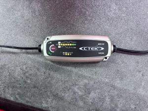

Manchmal liegt’s auch am Ladegerät. Die original Ferrari-Geräte sind zwar auch Ctek, die nur mit dem Cavallino beklebt wurden. Mein Ladegrät beim 458 “konnte” offenbar keine AGM-Batterien, ich hatte ständig Probleme. Obwohl der 458 serienmäßig eine AGM-Batterie hat, da sollte man unterstellen, dass das mitgelieferte Ladegerät das bedienen kann.
Ctek MXS 5.0 gekauft, seitdem ist Ruhe.
Das gleiche CTEK habe ich auch in der Garage, benutze aber das mitgleiferte gebrandete (CTEK Typ 1049). Dieser Typ beherrscht auch AGM. Einzig: Bei CTEK kann man im Original das Programm selbst auswählen (im Falle des Typ 1049 "Snowflake", was aber auch ausdrücklich für AGM Batterien gedacht ist, analog zu Typ 1075, wo kein "Snowflake" Symbol ist, sondern an derselben Stelle AGM steht).
Ich gehe jetzt mal schwer davon aus, dass das gebrandete Teil für AGM voreingestellt ist - alles andere würde jetzt suboptimal sein. 😅

P.S.: Kraftpaket 600 bleibt trotzdem an Bord und geladen wird mit dem MXS 5.0
