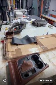

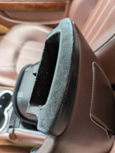

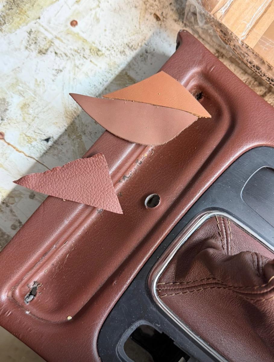

Jetzt ist erstmal der Sattler dran, zwar nicht 100 Prozent der Lederfarbton, aber nach 15 Jahren ist das eh verblasst.
Die Seite und die Ecke war kaputt, wahrscheinlich war der Vorbesitzer etwas fülliger und mit dem Oberschenkel an der Kante.

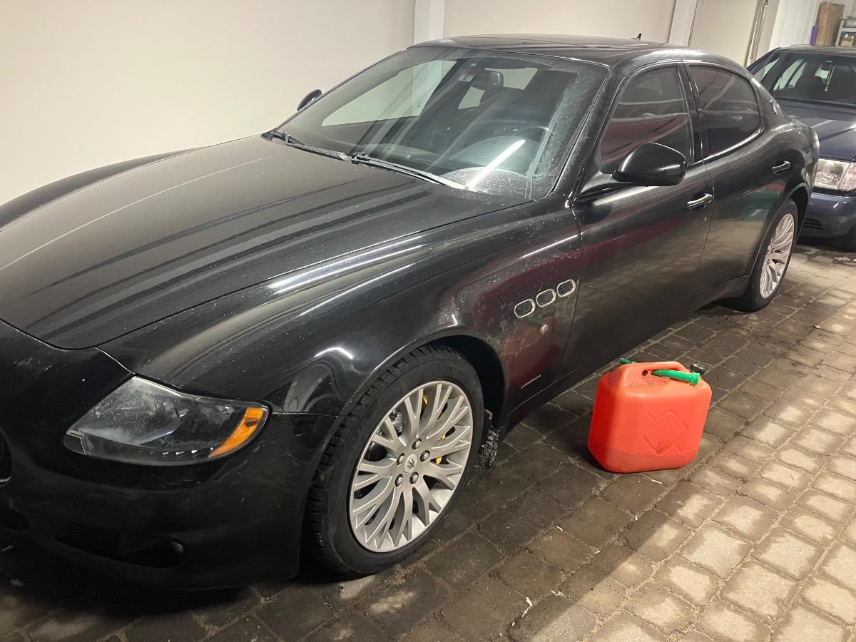

Benzin & Streichholz sind keine Option, korrekt? 😇😂
  • Haha 7
🤔🙈🤣🤣 und führe uns nicht in Versuchung 🙈

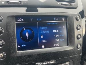

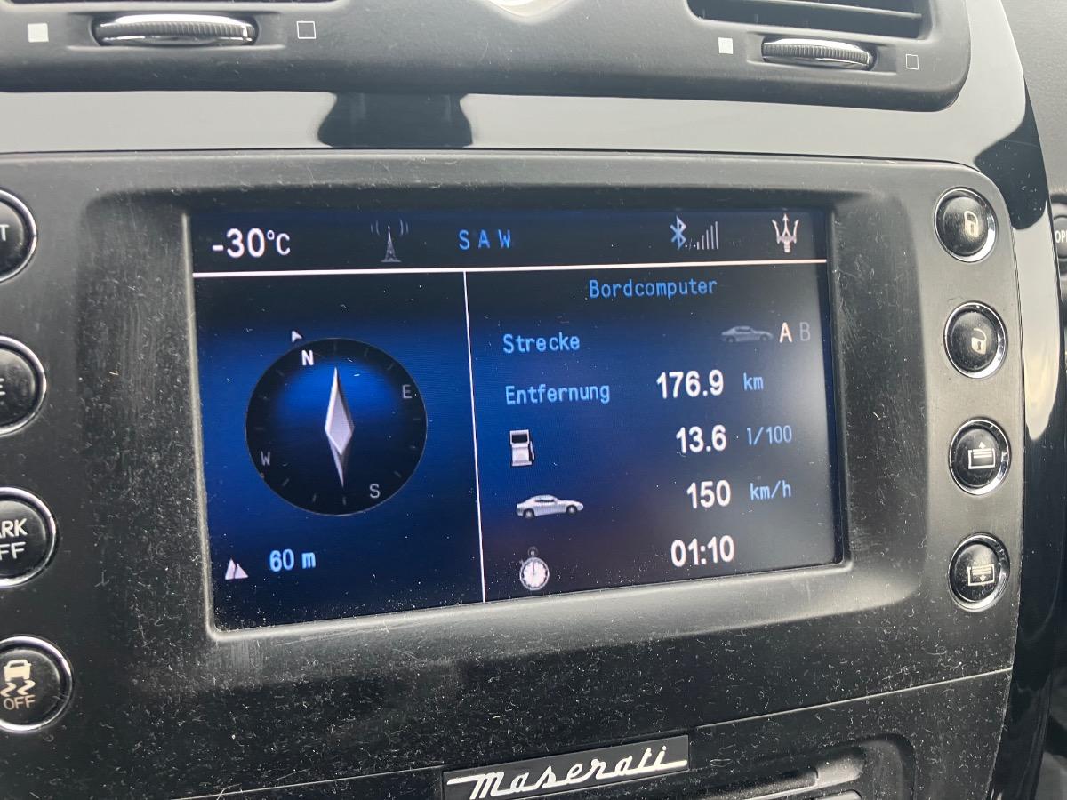

Heute hat nur mal wieder die MKL geleuchtet und das PDC hat sich verabschiedet. Ansonsten hat er einen guten Job gemacht. Schwein gehabt 😉
Wo bist du denn bei -30°C unterwegs?
SAW > Altmarkkreis Salzwedel (Sachsen-Anhalt) 😁
