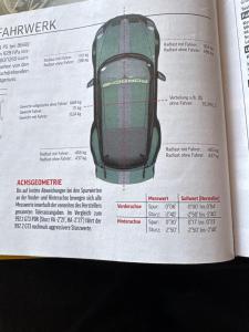

Ich würde auch eine Vermessung machen lassen und schauen, wo die Werte liegen. Dann die Toleranz in die Richtung mit geringerem Sturz ausnutzen.
Bei Sport-Auto messen sie die Fahrwerke auch nach, da wird von Seiten der Hersteller immer in Richtung maximaler Sturz eingestellt.
Hier ein Bild aus dem letzten Heft:
