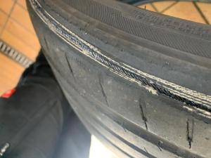

Hallo, mit Schrecken habe ich festgestellt, dass beide Vorderreifen innen stark abgelaufen sind - da kommt man normal garnicht dran, wenn die Räder gerade stehen. Gemessen hab ich ca. 2 mm und Außen/Mitte ca 4mm. Es sind die originalen Michelin Reifen drauf. Ist das normal und hat das was mit der Spureinstellung zutun, um das Einlenkverhalten zu beeinflussen oder ist da gravierend an der Spur was verstellt?
Falls die Spur verstellt ist, muss das der Ferrari Händler machen oder kann das auch ein halbwegs kompetenter Reifenladen?

Also über 10'000km hatte bei mir nie ein Satz Reifen gehalten. Beim 458 waren es teilweise nur 6'000km, oder halt eine Saison. Ich verstehe die Frage also nicht, denn wenn das Fahrwerk spitz eingestellt ist und gut für Dich funktioniert, dann muss es auch ein wenig Reifen fressen.

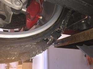

Also Thema negativer Sturz die Reifen bei meinem C63S AMG sehen nach 5tkm Maximum immer so aus danach
einstellen vom Sturz ist nicht möglich beim Mercedes
mit dem Sturz muss ich allerdings gestehen der hat Eibach Federn drin mit 30mm was es natürlich nicht besser macht , die Reifen fahren sich immer im Bereich von 5-7 cm innen ab
Einzige Möglichkeit wäre ein Gewindefahrwerk mit einstellbarem Dom sonst gibt es bisher keine Möglichkeiten weder vorne noch hinten  den Sturz einzustellen
Performance in den Kurven ist natürlich gut aber als Daily Fahrzeug T Modell
hätte ich lieber längere Haltbarkeit im Auge

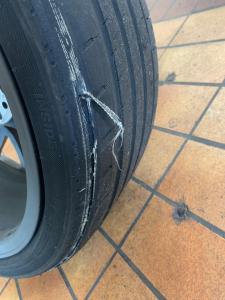

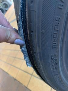

...keine Sorge, wenn die Leinwand durch ist kommt darunter wieder Gummi zum Vorschein.:-))!
Gruß, Georg
  • Haha 8
Hab mich schon immer gefragt, was da drunter ist!
Wusst ichs doch! Da ist gar keine Luft drin! Du kannst die Dinger bis zur Felge runterfahren! Pirelli, Michelin und Co wollen doch mit diesem Profil-Gequatsche nur Reifen verkaufen! Danke @GeorgW

Nö, ich hab für Euch Alle mal nachgeschaut ob das so ist 😁🤣
