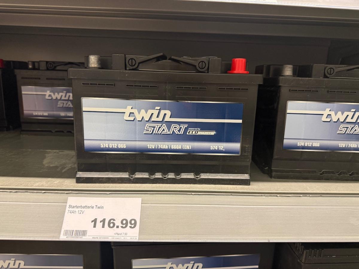

Moin, sicherheitshalber wollte ich mir doch wohl eine neue Batterie kaufen.
Reicht da was quasi aus dem Supermarkt/Baumarkt ?
Dass sie mechanisch hinein passen muss ist mir klar.
Die hier hat ähnliche Daten glaube ich. Oder muss ich etwas Spezielles beachten ?

vor 2 Stunden schrieb marc-29:
...glauben hilft nicht.:???: Die Batterie muss von den Abmessungen, der Bodenplatte sowie der Polanordnung und Ausführung passen. Auf den Batterien ist ein Code angebracht, der diese Parameter herstellerübergreifend beschreibt. Bei deiner Baumarkt-Batterie wäre das "574 012 066", stimmt dies mit der vorhandenen Batterie überein? Wenn ja, dann passt die, ansonsten weitersuchen.
Gruß, Georg
Georg: Danke, das war ein guter Tip.
Natürlich suche ich die Passende Batterie dann raus.
das oben war nur ein schnelles 1. Beispiel, weil ich gerade im Markt war.
574 409 068 steht auf meiner Batterie
Also die B  selber holen, ich werde erstmal am WE die alte B ausbauen, die Daten (Code etc.) anschauen und alles abmessen.
vor 30 Minuten schrieb marc-29:
...ich lese 572... auf dem Bild von Seite 1?:???: Egal, wenn Du die Nr. hast, musst Du weder abmessen, noch mit dem Zollstock in der Hand durch den Baumarkt laufen.
Die 572 409 068 gibts von Varta ab 80,-€.
Gruß, Georg
