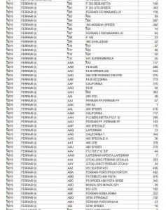

beim KBA erhält man die Zulassungsstatistik, aufgeschlüsselt nach Fahrzeugen. Dort im Downloadbereich, FZ6, Aufstellung nach Hersteller und Typen.

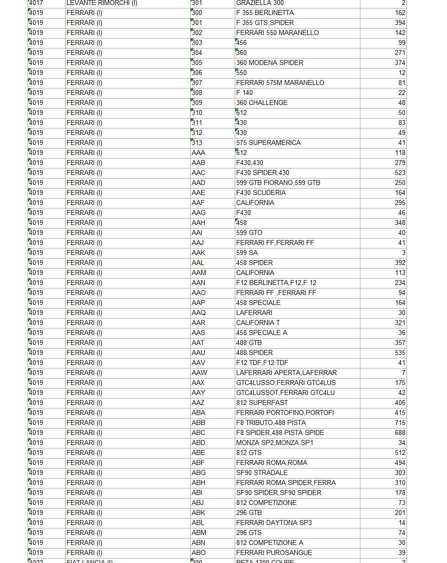

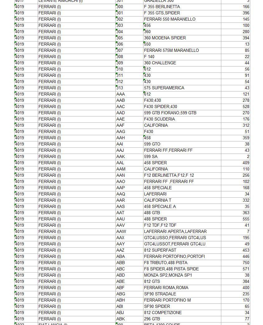

Bis vor 2024 war dort der Roma unter der Typbezeichnung ABF gelistet. Im Fahrzeugschein in Feld 2.2 ersichtlich. Der Portofino M wurde unter der Typbezeichnung ABH gelistet.
In der Jahresstatistik 2024 findet sich unter der Typbezeichnung ABH der Roma Spider zusammen mit dem Portofino M! Leider wäre dann eine Differenzierung zwischen diesen beiden Typen nicht mehr möglich.
Könnte mir bitte jemand mitteilen, ob bei seinem Roma Spider im Feld 2.2 die Typbezeichnung ABH tatsächlich vorhanden ist.
Danke
Markus
2022
2023
2024
Hoffen wir mal, dass es es nur ein Übertragungsfehler der Bezeichnung ist. Denn die 3 Kennbuchstaben müssten ja ausschlaggebend sein.
Da die Tabelle den Stand 1. Januar des Jahres zeigt, sieht man in 2025 vielleicht die Korrektur. Wann kommt die eigentlich raus?

Nun gibt es folgende Antwort vom KBA:
„vielen Dank für Ihre Anfrage.
Unter der HSN / TSN-Kombination 4019 ABH finden sich sowohl der „Ferrari Portofino M“ als auch der „Ferrari Roma Spider“.
Da das betreffende Datenfeld - in Anlehnung an das Feld D.3 in den Zulassungsdokumenten - nur 25-Satzstellen vorsieht, können in vorliegendem Fall leider nicht beide Handelsbezeichnungen vollständig abgebildet werden.“
Demzufolge lassen sich Portofino und Roma Spider nicht in der Statistik unterscheiden. Die Bürokraten haben wahrscheinlich schon geahnt, dass die beiden technisch nicht sehr unterschiedlich sind - nur das der eine noch richtige Buttons hat 🤣
