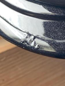

Ferrari Roma - am Ende seiner Produktionszeit - Einschätzung Mauerblümchen ja/nein?
Das Bild zeigt eine der Stellen an der Fahrertür.
Der Freundliche meines Vertrauens wollte für Tür und Haube 6500,-€ haben.

Es wurde smart repariert - allerdings nicht beim Händler.
Ich hatte Glück, dass es noch nicht um die Kanten nach außen gewandert war. Dann wäre es auf eine Komplettlackierung von Tür/Haube hinausgelaufen.

Genau so war es bei mir, erst wurde repariert, dann getauscht. Alles von Ferrari übernommen.
Ich füge noch ein paar Pics dazu. Ich vermute einen tragischen Einzellfall.
Ich bleibe aber trotz der Proleme mit dem Rost  dabei: Ich würde den Wagen wieder kaufen.
Auf einigen Bildern sieht es nach "echten" Rost aus. Dort scheinen Stahl und Aluminium aufeinander zu treffen. Wenn die Barriere zwischen Al und Stahl schlecht oder beschädigt ist, kommt es zur Kontaktkorrosion zwischen den beiden Metallen.

Wenn das Kontaktproblem AL und Stahl nicht behoben ist, nützt auch eine Smartreparatur nix. Das kommt dann wieder hoch oder machen die da mehr als überpinseln?
Besteht die Ferrari Tür aus 2 Metallen?

Bei meinem war die Korrosion ausschließlich an den Falzen. Also keine Kontaktkorrosion, wie sie zB bei Alu auf Stahl entsteht. (Die Defender-Krankheit))
Laut Händler war es die Folge von unsauberem Arbeiten während der Produktion. Ursache könnten Fingerabdrücke (Fett, Säure) auf dem blanken Blech sein. Oder verunreinigtes Dichtmittel, das sich angeblich in den Falzen befinden soll. Oder einfach ein Lackierfehler.
In der Nähe der Blasen konnte man keine Lackdefekte sehen. Diese hätten in Verbindung mit Streusalz wohl ein ähnliches Schadensbild zur Folge gehabt.

Diverse Befestigungsteile könnten aus Stahl sein. Der Bolzen auf dem Bild zeigt die Farbe der Eisenoxidation.
