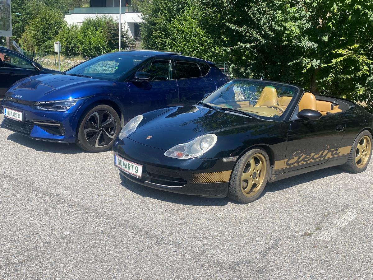

Da wir mit mehr als 40kWp über hinreichend Eigenstrom aus der Sonne verfügen und uns die Dynamik, Schadstofffreiheit und Ruhe unsere beiden E- Fahrzeuge sehr überzeugt hat, liegt eine Modellentscheidung für 2025 an.
Im Frühling 2025 werden wir ein neues E - Auto als Firmenwagen zulegen und möchte die sogenannte (österreichische) "Luxustangente" (zwischen 60 und 80T€)  nicht strapazieren.
Wichtig wäre mir neben einer Leistung über 500PS, 4 Sitze, Heckklappe, nicht weit über 2to, rascher Ladung unterwegs (800V), Reichweite von ca. 400km (+/-30 km) hohe Anhängerlast, LiFePo4 Akkus, bidirektionales Laden (V2L oder H2L), öffenbares Glasdach und ein Verbrauch spürbar unter 20kWh/100km.
Außer den Koreanern Inoniq 5 N oder Kia EV 6 GT fällt mir leider nicht viel ein.
Habt Ihr europäische Ideen?

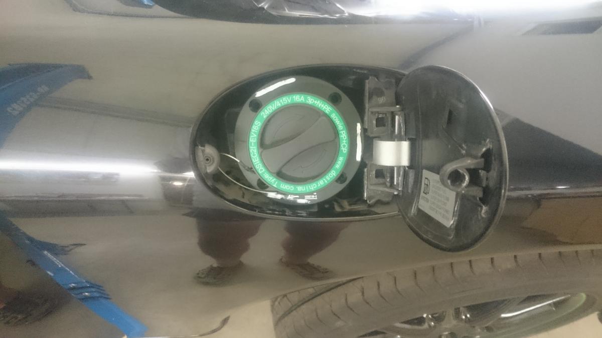

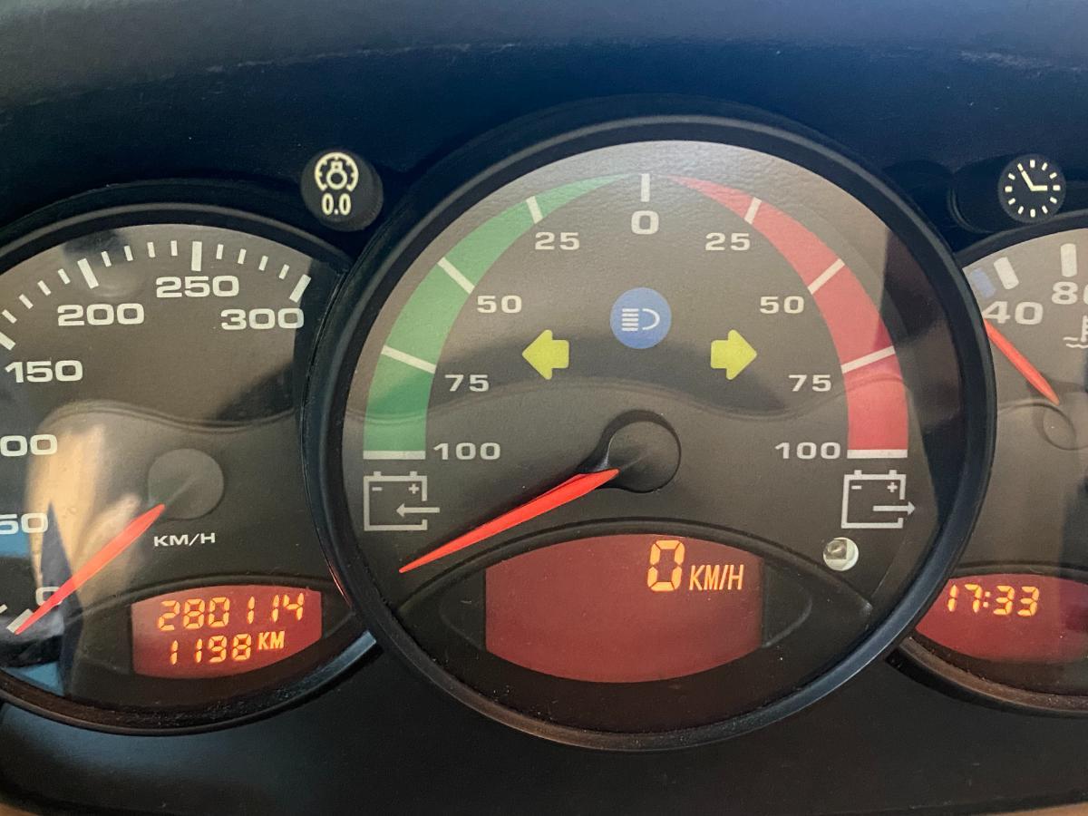

Aktuell fahren wir den selbstumgebauten 911 (996) und den Kia EV 6 GT - Line
