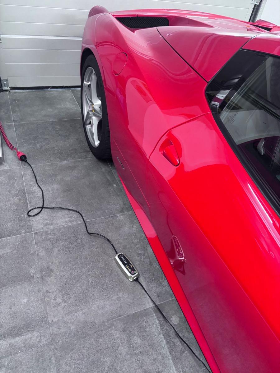

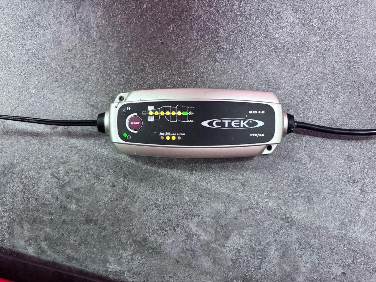

Frank, wir hatten das ja an anderer Stelle auch schon mal diskutiert: nach meinem Eindruck taugen die Ferrari-Ladegeräte nichts. Es sind zwar genauso Ctek-Geräte wie die bei Porsche, nur mit einem schönen Aufkleber versehen. Serienmäßig hat der 458 eine AGM-Batterie. Nach Werksvorschrift ist sie nur durch eine AGM-Batterie zu ersetzen. Daher kann man sich kaum vorstellen, dass das mitgelieferte Ladegerät AGM „nicht kann.“ Genau den Eindruck hatte ich aber.
Ich habe mir dann ein Ctek MXS 5.0 gekauft.
IMG_1373.thumb.jpeg.418ef95f2063e112207a30439847ff99.jpegIMG_1372.thumb.jpeg.b2ec7bf06707ebe6c003e78db69218cb.jpeg
Seitdem wird meine Batterie sauber geladen.
