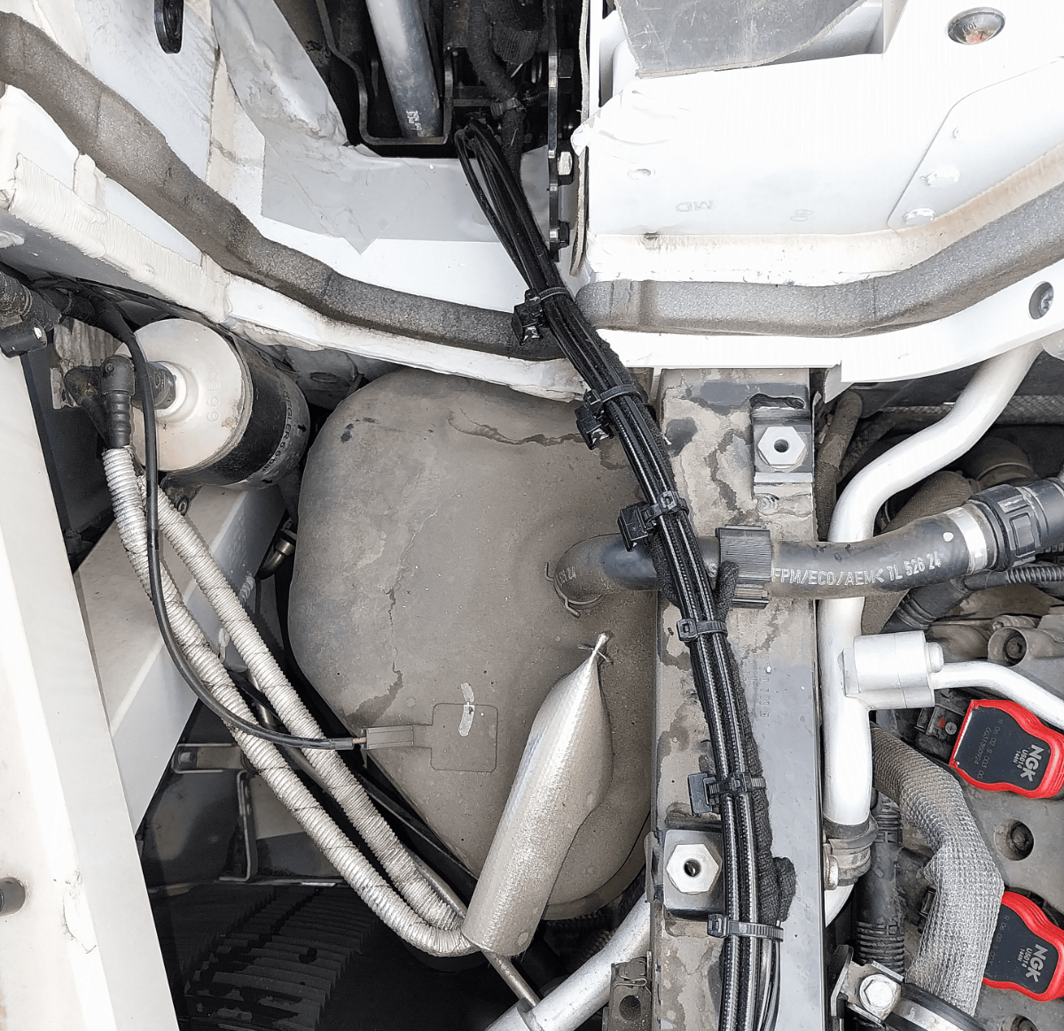

Einzig was ich noch suche zu einen Normalen Preis ist ( siehe Bild 1 ). Riemen ist getauscht und der Wagen läuft wie er soll.

Thema Benzinfilter am Cabrio gefunden.

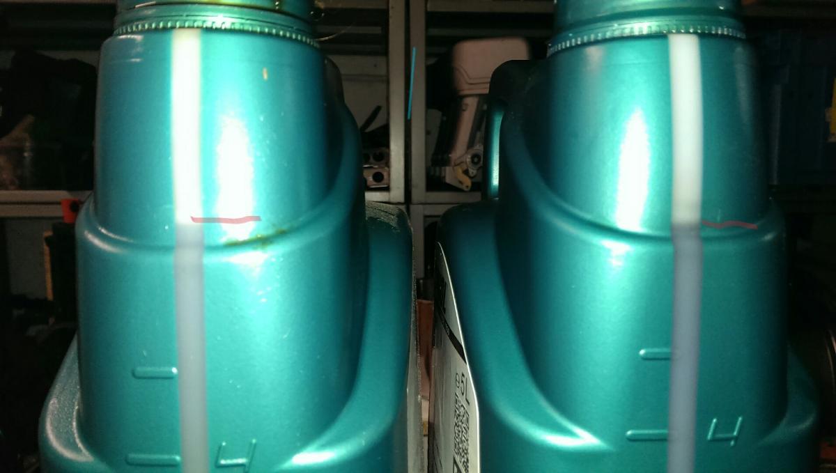

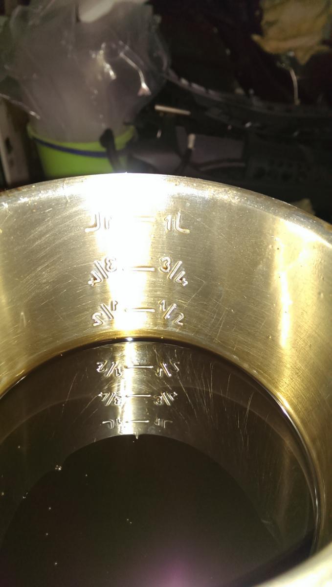

Saisonende 2022 hatte ich nach dem letzten Nachfüllen 3900 KM gefahren und somit fast 1 Liter Ölverbrauch.
Das Altöl nach dem Ablassen habe ich dann in die Ölbehälter vom frischen Öl gefüllt und vorher das Niveau markiert, es waren
genau 10,3 Liter. ( Bild 7480= 10L + Bild 7479 = 0,3L ) und eben der fehlende Liter = 11,3L
Ich fülle also immer mindestens 11 Liter ein.
7 Liter dann den Motor 1 Minute laufen lassen und 4 Liter hinterher.
Wenn du alle Ölrohre vom Motor trennst und auch den ÖL/Wasserwärmetausche ölleer machst, sind es sogar fast 12 Liter,
