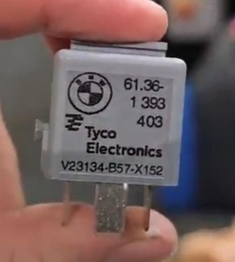

Er meint das Relais für Hydraulikpumpe der R-Tronic welches vorsorglich getauscht werden kann, so meint er gelesen zu haben.
BMW Part Nr: 61 36 1 393 403 ( 50A )

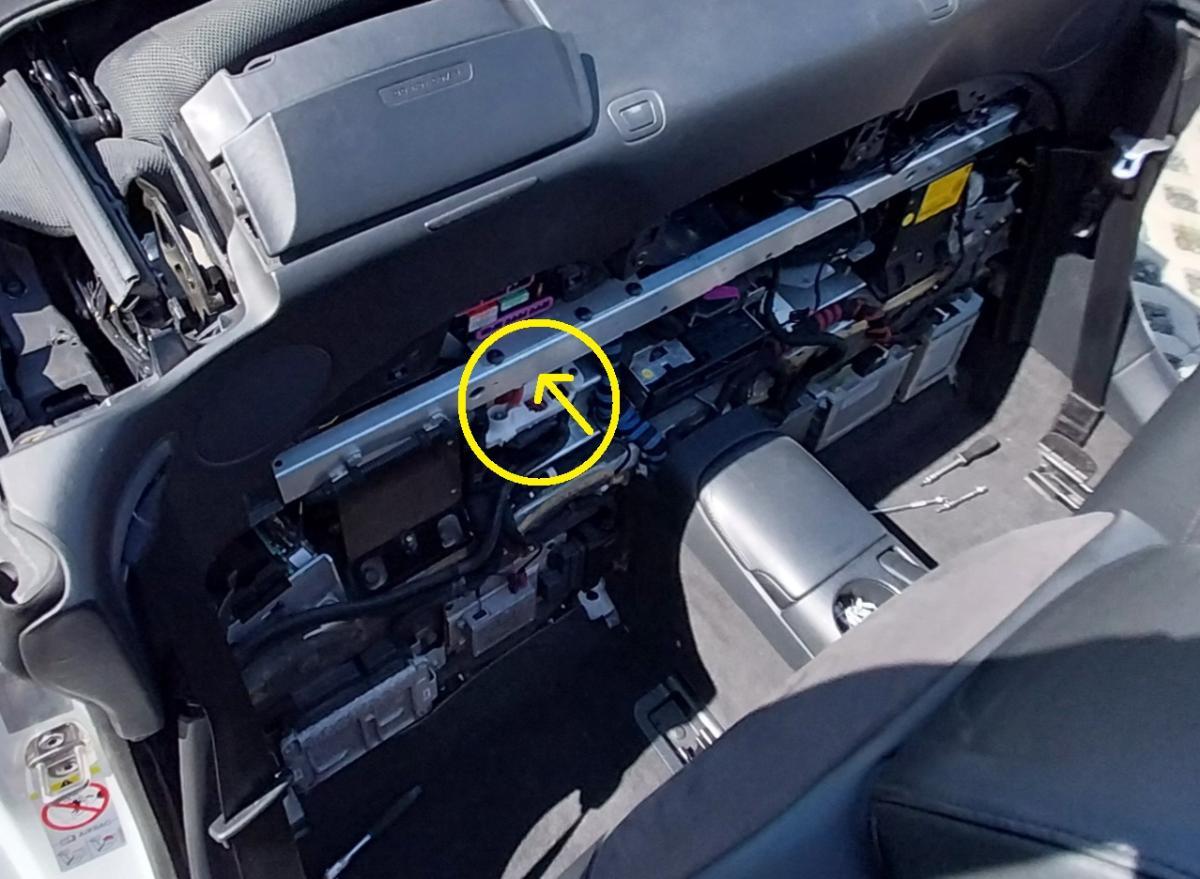

Kurze Info.
Beim Cabrio ist das hier, Bild 1

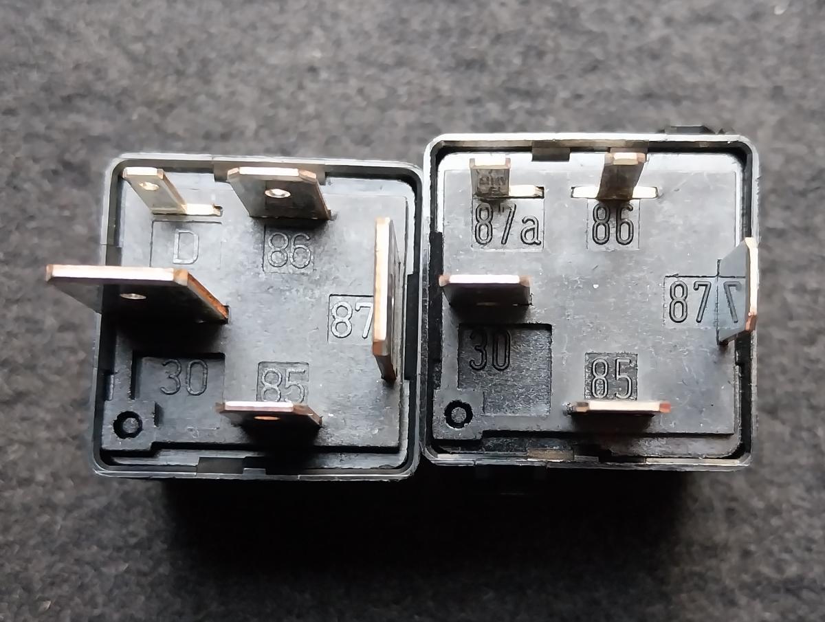

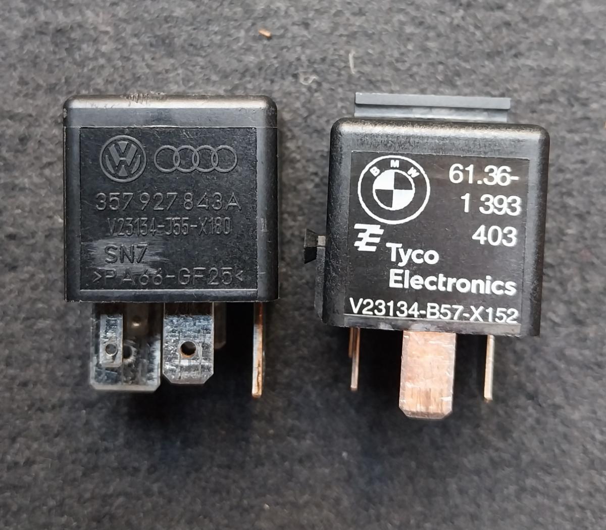

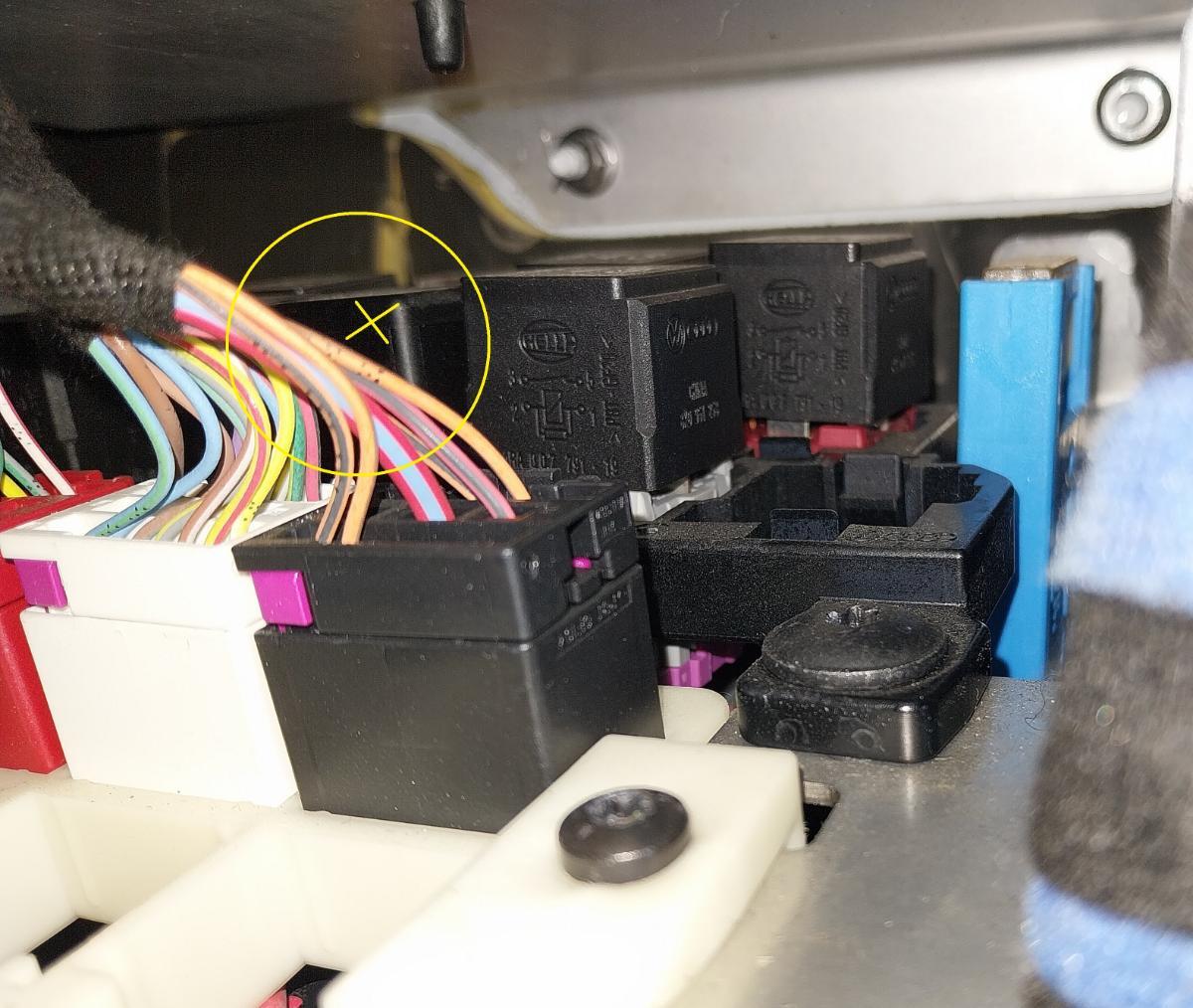

Ich hab das bei BMW gekauft 20 Euro und es geht nichts ? Benzinpumpe bleibt aus, wenn ich etwas am Relai bewege läuft die Benzinpumpe aber der R-Gang geht nicht rein. Entweder es gibt 2 Varianten oder die Alte variante ist abgeschafft worden ( Letztes Bild ).
Der BMW Relais hat 87a anstelle D
Wenn du unbedingt ein 50A Relais nutzen willst, dann hole drin ein Relais welches die gleiche Pin Belegung hat
Tom
Anfängerfehler, Relais die zwar gleich aussehen haben nicht dieselbe Funktion...
Wenn schon dann anhand der Nummer den richtigen Ersatz suchen.
Ich habe in meinen annähernd 40 Jahren Autobesitz noch nie Relais auf Vorrat gewechslet, wozu auch sie gehen ja.
Die Größe der Anschlüsse hat auch was mit der "Menge" an Strom zu tun, der da fließt. Wenn einem das schon nicht komisch vorkommt, sollte man besser die Finger von der Elektrik lassen.

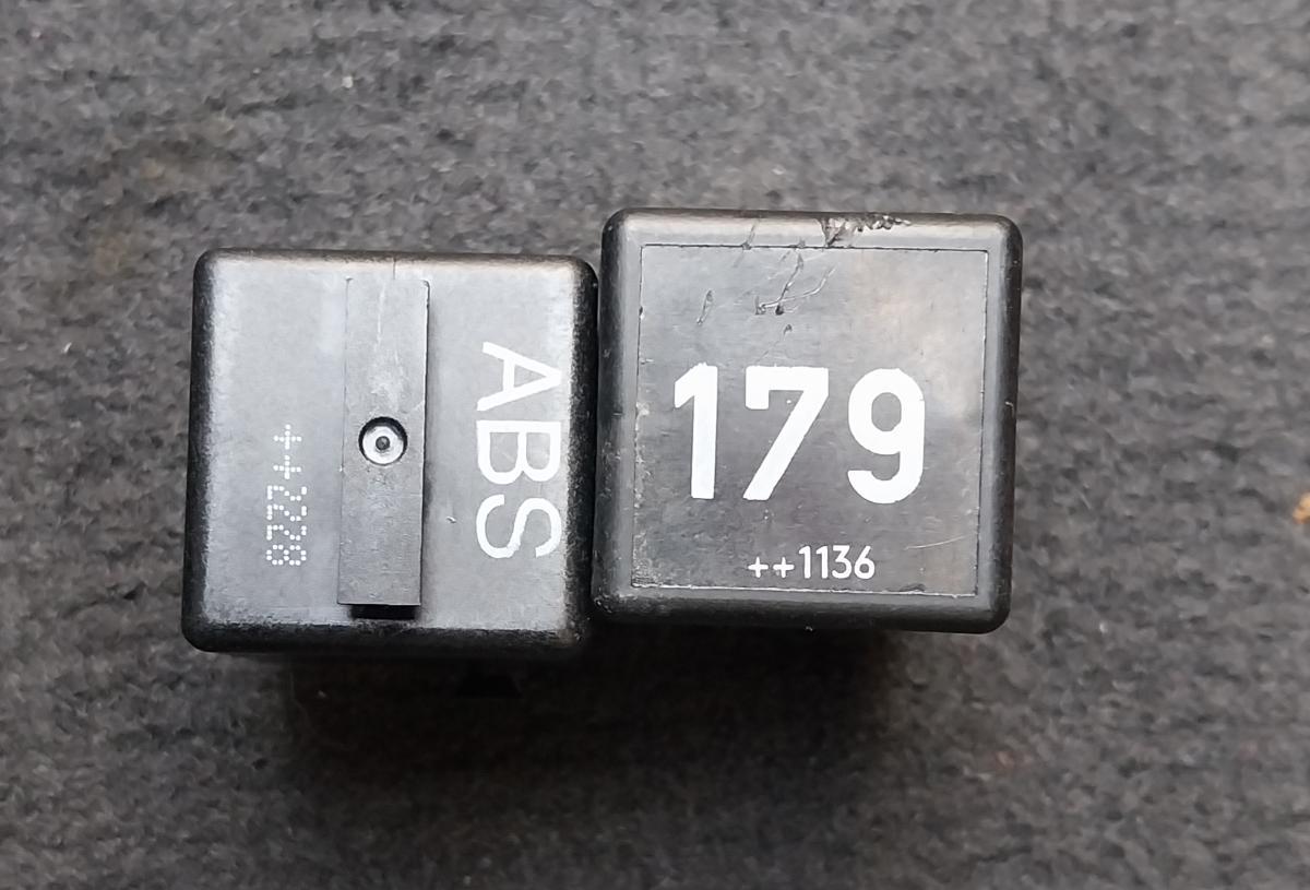

Und wenn ich das Relais für die Hydraulikpumpe vom Getriebe tauschen möchte, warum ziehe ich dann das vom ABS? 🤔
@Driver A.J. schau mal genau hin !
Das "ABS" Relais ist das vom BMW

KRÄCKER Relais Arbeitsstrom Start 12V 50A mit Widerstand Audi Seat Skoda VW
Tom
Da hat einer die Plätze vertauscht! Mein Fehler.
Trotzdem hat das VW-Relais die "dickeren" Anschlüsse!
