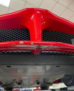

Tja, italienische Hotelausfahrt... KRRRAAATTTZZZZZ
Leider hat's drei Finnen von dem Diffusor erwischt. Das Material ist abgesplittert. Muss wohl ausgewechselt werden 😞
Die spannende Frage: Kompletter Diffusor neu oder war Ferrari so clever, dass man nur den unteren Teil auswechseln kann? Sieht ja fast so aus, weil ich meine da Schrauben zu sehen.
Neuer Diffusor deswegen wäre eh irre. Schätze selbst der untere Teil, so es einen gibt, ist teuer genug.
Ein guter Karosseriebauer (selbst ein schlechter) bekommt das für einen Bruchteil der Kosten völlig unsichtbar hin.
Ich hatte mir auch eine Finne beschädigt, die beim Freundlichen bei der nächsten Inspektion mit instand gesetzt wurde.
Wird dir noch öfter passieren. Instandsetzen ist mit einfachen Mitteln möglich. War bei mir auch so.
Die Finnen sind auch separat zu tauschen, wenn ich mich recht erinnere.

Hotelausfahrt und Lift benutzt?
das Problem beim F8 ist das der Lift(wenn vorhanden😉) nur auf der Vorderachse ist…..was bedeutet das bei eingeschaltetem Lift der Wagen vorne hoch und damit hinten runter geht.
Lift nur auf der Vorderachse ist ziemlich blöd😉
Ich war schon 2-3 mal dabei und habe zugesehen wie solche in Mitleidenschaft gezogene Carbonteile relativ gut wieder instandgesetzt werden. Für mich sieht es so aus als wäre in deinem Fall die Carbonstruktur zerstört. Da wird dann entgradet, angeschliffen, mit Transparentpachtel aufgefüllt, feingeschliffen, ein Carbonmuster aufgesprüht und mit Klarlack versiegelt. An dieser Stelle siehst du hinterher nicht dass es da mal ein Problem gab. Wäre für mich auf jeden Fall eine gute und saubere Lösung anstelle dem Kauf eines Neuteils. Kann man alles richten lassen. Spätestens wenn es dir nochmal passieren sollte ärgerst du dich nicht über ein teuer ersetztes Neuteil.
Das ist im vorliegenden Fall aber kein Carbon, sondern Kunststoff. Da ist es noch einfacher! Ist einem Freund am F8 letztes Jahr auch passiert. Der Spediteur hat beim Abladen aus dem LKW aufgesessen und das Bild sah ähnlich aus, wie das hier oben gezeigte. Wie meine Vorredner hier schon geschrieben haben, ist es kein grosser Aufwand, das zu richten.
Sehe ich genauso, smart Repair beim Karrosseriebauer oder Lackierer
die Finnen gabs beim 430  und Scuderia einzeln aber wie gesagt laut Bild lohnt sich absolut kein Austausch 👍
Hab jetzt mittlerweile einen Preis genannt bekommen. Für 4 kleine Stellen ca 1000€. Kommt mir relativ teuer vor!?

vor 15 Minuten schrieb premierminister:
Also, wenn ich dir das bei mir auf der Bühne lackieren würde, wärst du 350 € los.
-Anschleifen
-Füllern
-Beilackieren
-polieren
Professionell müsste man die Stoßstange demontieren und diese komplett lackieren 😉.
Laut Ferrari Richtlinien wäre sogar eine neue Stoßstange zu verbauen.
In dem Sinne sind die 1000€ vollkommen okay, wenn die Stoßstange zum lackieren demontiert wird 😉.
