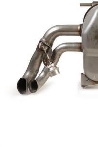

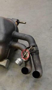

OK 2011 heist ovale Endrohre und ein GT ESD ist für Runde Auspuffblenden ausgelegt.
Passt also nicht PnP  am Stoßfänger und an die V8 Abgaskrümmer

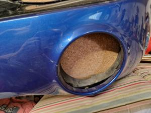

Runde Rohre ja, die sind angeschraubt an der Stoßstange, könnte Theoretisch die Ovale anbauen.

Die runden sind so rund:
und passen nicht am V8.

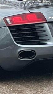

Das hier ist die Endrohr Variante vom seinem Spyder 2011 V8 oberes Bild
Das Bild darunter ist R8 GT
Ob das jetzt funktioniert ohne das der Stoßfänger wech schmilzt, keine Ahnung

Ich spreche vom Rohr ( Blende Ovale Version die es in Serie gibt für den V8 Motor ) die man bei Audi kaufen kann, das Bild soll nur zeigen die Blende.
Das der GT Auspuff nicht passt, habe ich schon verstanden.

Nochmal. Die ovalen Auspuffblenden kannst Du an die Schürze schrauben, sieht aber billig und besch....eiden aus. Mit so einem Umbau machst Du dich lächerlich, da die V10 auch ovale Ausläße in den Schürzen haben (ab 2012 rund).
Zum anderen ist zu bedenken daß die ovalen Blenden für den V10 gedacht sind, dieser hat zusammenführende Auspuffenden. Die beiden V8 Endrohre könnten theoretisch an der Blende vorbei deine Heckschürze aufkochen.
