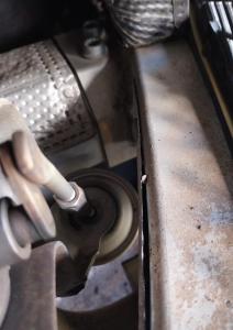

Hi
zur PN das Bild
im roten Kreis die Kontermuttern zum justieren der Abgasklappen Gestänge der Vakuumdosen.
Tom

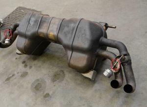

Fahrzeug gestartet, es klappert im ESD innen. Die Klappe und das Gestänge, alles in Ordnung.

OK das ist Pech.
Bleibt neuer gebrauchter ESD oder neu bei Audi  oder einen guten Handwerker der die vordere Hülle professionell entfernt,
das rasselnde Teil neu verschweißt und die Hülle wieder drauf setzt ( auch schweissen )
Tom
Gebrauchte ESD gibt es ja zuhauf in den Kleinanzeigen, da würde ich nicht lange machen.
