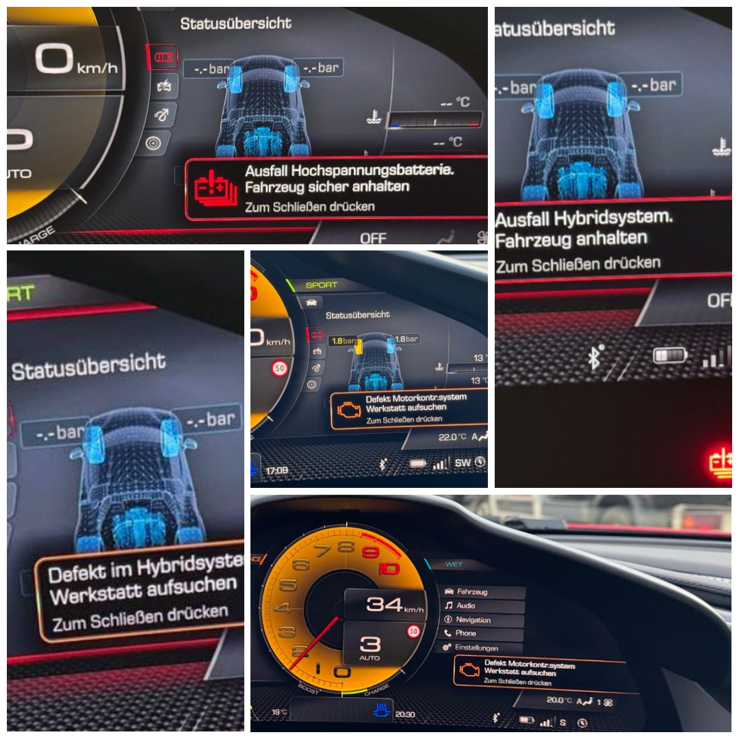

Das hast du richtig verstanden. Das macht es ja auch so bitter. Eine Starterbatterie ist ja noch verkraftbar (auch wenn die im Falle einer Lithium Ionen Batterie auch schon schlappe 3.800€ beim Freundlichen kostet), aber die Hochvoltbatterie steht halt mit ca. 25K€ auf der Rechnung. Einfach nur weil das System das Ding dauerhaft temperiert, sonstige Prüfprotolle durchführt und dann eben irgendwann deshalb stirbt. Und irgendwann bedeutet im Ernstfall, wenn du den Hobel mit 20% Ladestand abstellst, eben innerhalb 1-3 Tagen!
Und was es nicht besser macht - dann ist die Schlurre noch nicht mal als Non-Hybrid fahrbar, obwohl die 12V Starterbatterie komplett fit ist, also ein ADAC Opfer (Klar kann man auch auf Ferrari Assistance setzen. Außer Abends, Wochenende oder Feiertage. Viel Spaß beim Versuch dort jemanden zu erreichen)
