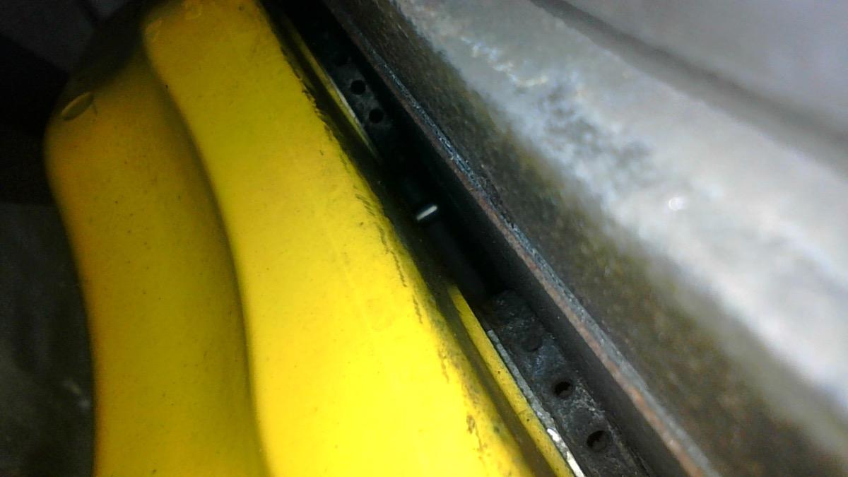

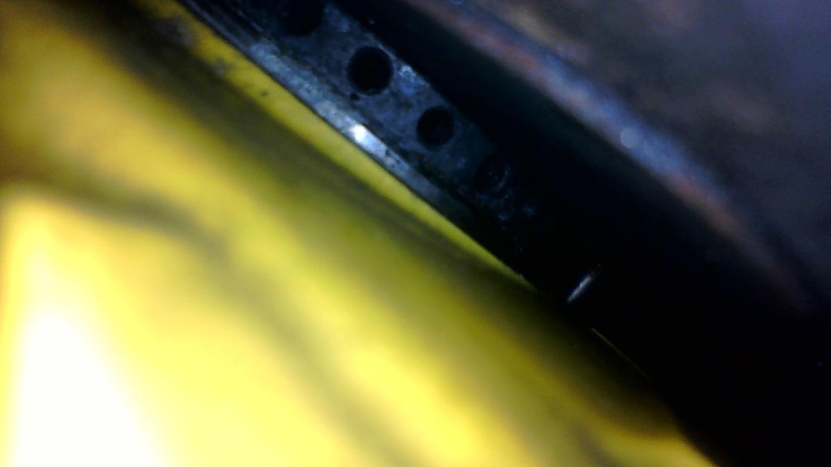

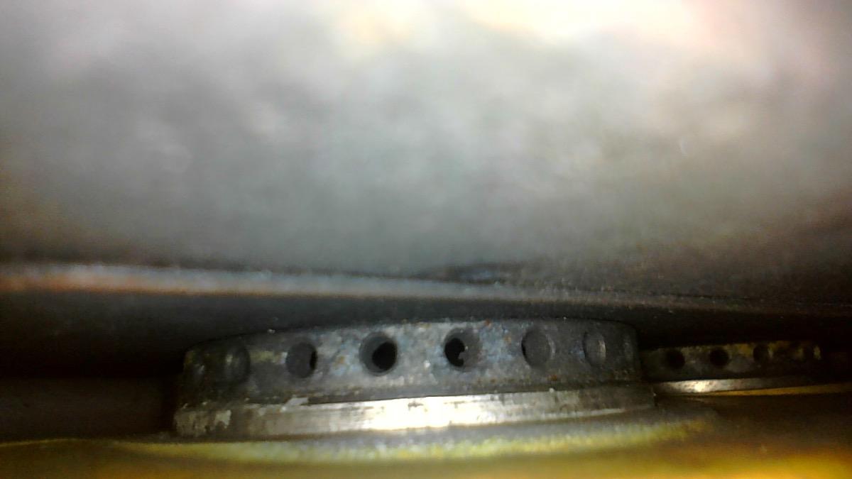

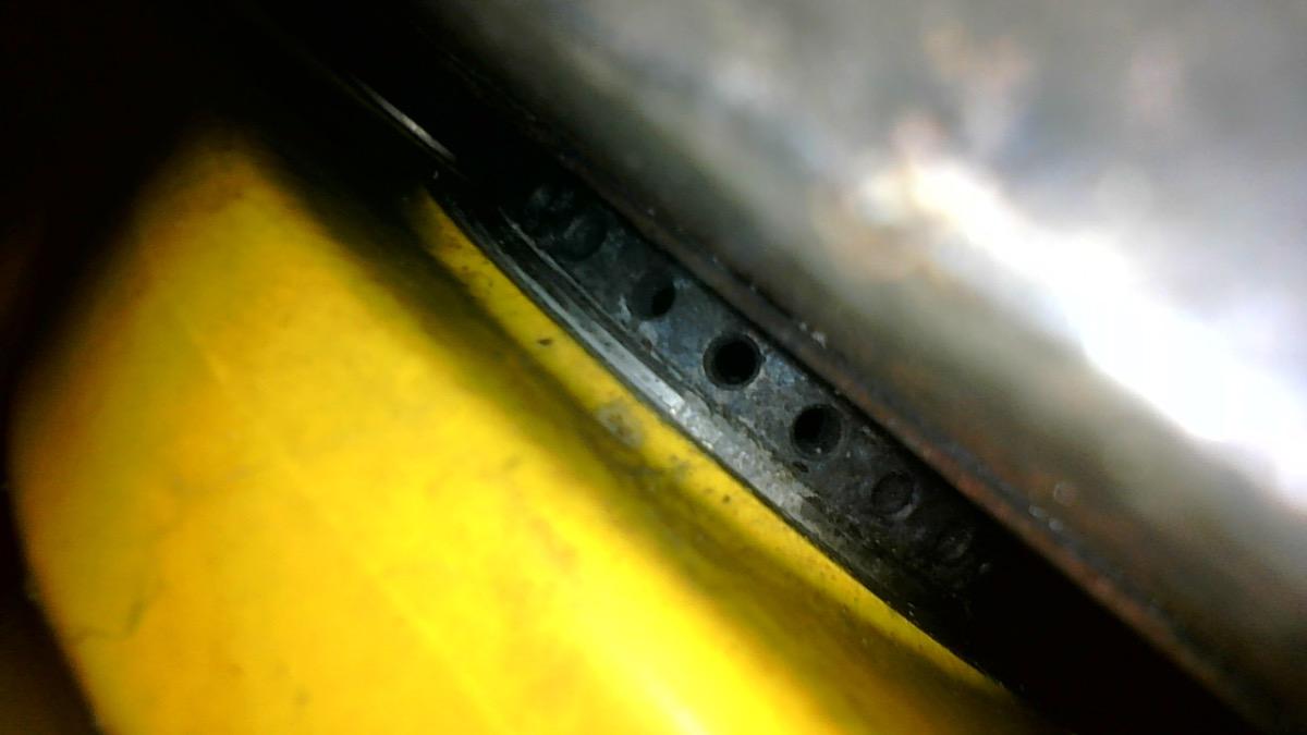

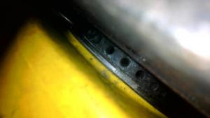

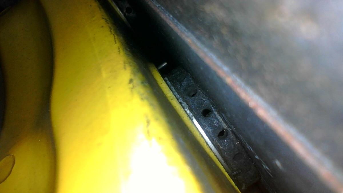

Hallo zusammen,

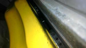

ich habe am 430 Scuderia die Vorderreifen wechseln lassen und die Räder selbst abgebaut.
Wenn ich am Rad mit Schwung drehe läuft es nur kurz nach.
Als Vergleich kenne ich nur (kleinere) Stahl Bremsen, da drehen sich die Räder im Vergleich leichter.
Beim Fahren merke ich nichts davon.
Ist es normal, dass die Karbon Bremse aufgrund der Belaggröße und evtl. des anderen Reibwertes im Vergleich schwerer dreht als eine Stahlbremse?
Vielleicht ist es auch so vorgesehen, um die Scheiben schnell auf Temperatur zu bringen?
Andererseits könnte es sich auch um das Kolben Korrosionsproblem handeln, weswegen diese dann klemmen können.
Ein paar Kolben Bilder habe ich angehängt.
Der Sud wird nicht im Regen gefahren und hat 43000 km.
Grüße Christian

Die Frage wird da eigentlich schon beantwortet. Das Rad sollte schon eine gewisse Zeit weiter drehen. Wenn es das nur 1-3 cm tut ist es zu wenig und eine Überholung bietet sich an.

Bei meinem 599 mit CCM Bremse hatte ich nach einem Radwechsel keine nennenswerte Unterschiede zu einer Stahlbremse (auf anderen Fahrzeugen) festgestellt. Ich vermute, dass bei Dir die Kolben nicht mehr hinreichend leichtgängig sind.

Ich habe an diversen Autos schon beides, wenn sich das Rad nicht leichtgängig dreht ist es ein Kolben der im Sattel nicht sauber freigibt, ob die Bremsscheibe aus Stahl oder KeramikKomposit besteht ist dem Kolben und dem Sattel so ziemlich egal.
Beim R8 (mit CCM) habe ich hinten links daselbe Problem gehabt, mehrfaches zerlegen und reinigen hat geholfen, wenn es arger ist den Sattel überholen lassen, da sollte es Reparatursätze für geben.

Ich würde sagen wenn sich das Rad locker mit der Hand drehen lässt gibt es kein Problem mit der Bremse.
  • Lösung
Danke für die Antworten.
Dann muss ich mich wohl mit der Instandsetzung auseinander setzen.
