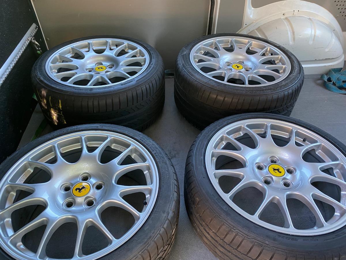

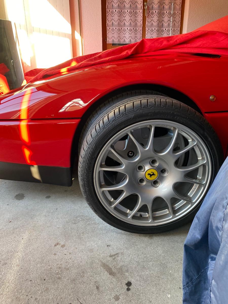

@Zeti Danke für die Bilder. Ich habe auch nicht bezweifelt, dass das geht. Ich wollte gerne sehen, wie die Felgen auf dem 355 aussehen. Ist stimmig!
Welche Reifenbreite fährst Du jetzt?
Bist Du am 5. Oktober dabei? Dann lernen wir uns kennen. Ich freu mich drauf!

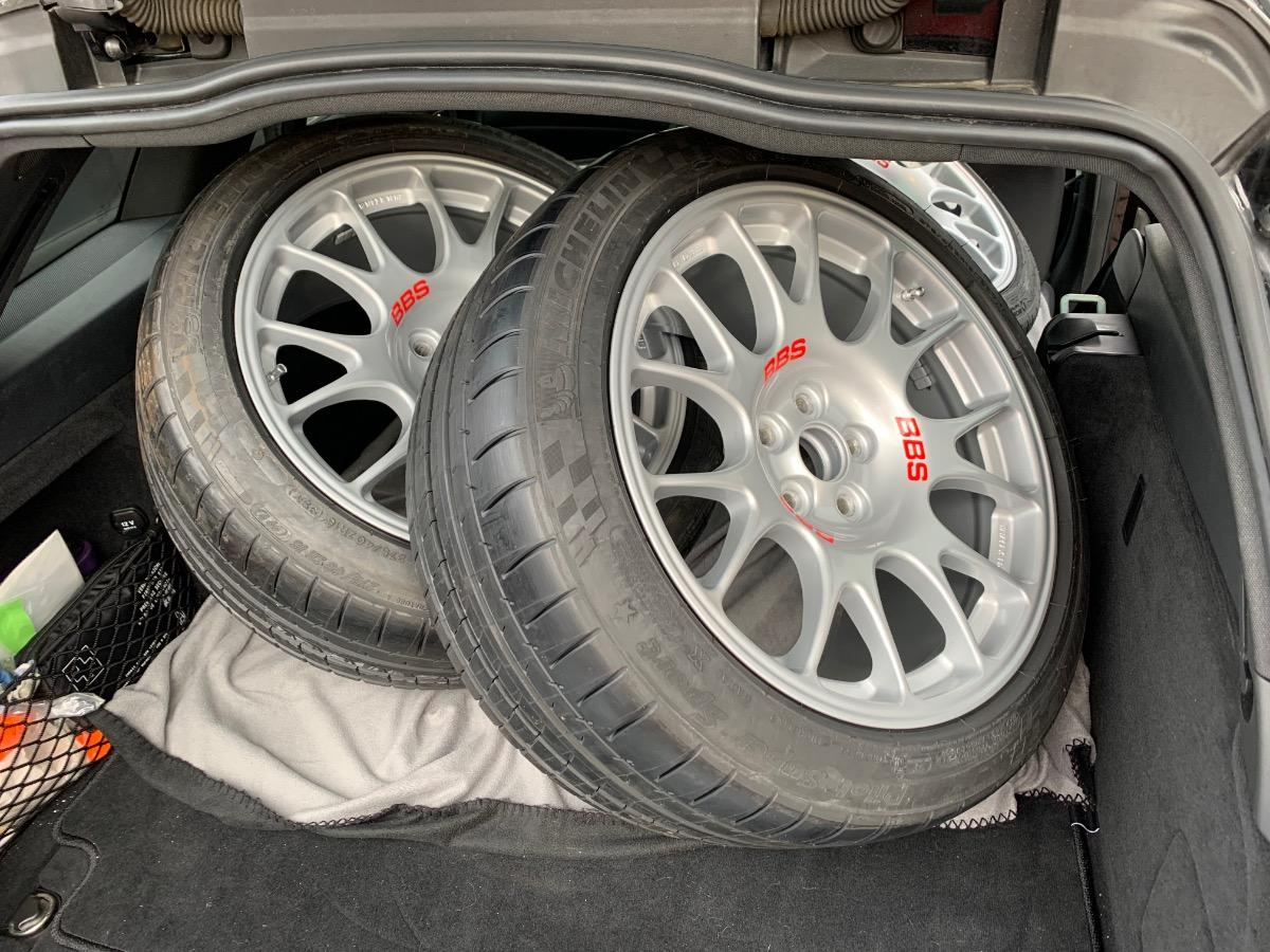

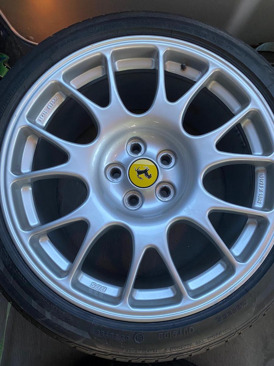

Sehr interessant, ich bin auch an diesem Thema dran. Habe ebenfalls 18 Zoll Felgen vom 360er. Die Reifen wurden für den 348 entsprechend angepasst.
Jetzt muss ich sie nur noch tauschen und das Fahrwerk einsprechend anpassen.
Aber diese Saison lasse ich die Originalen noch drauf…

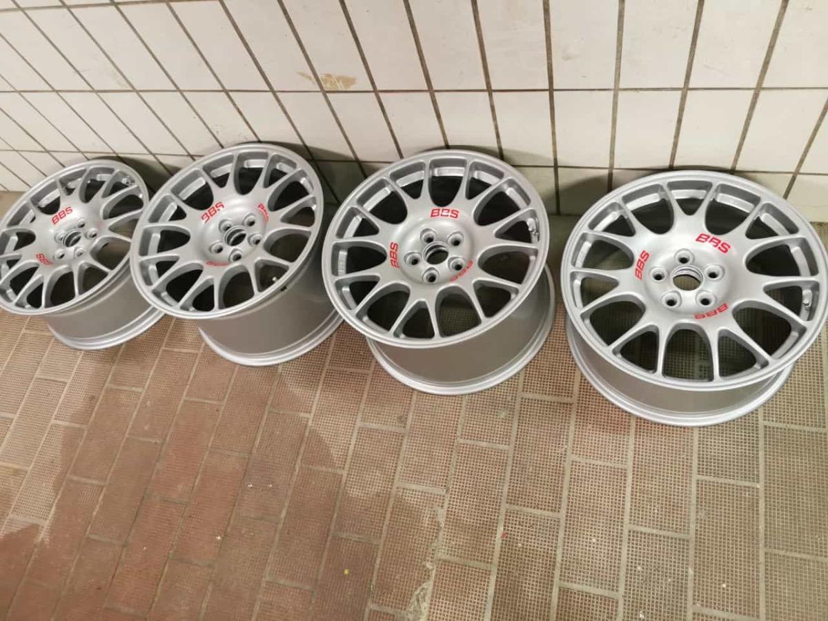

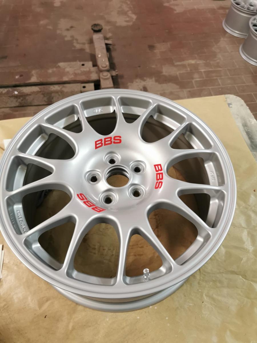

@RR25

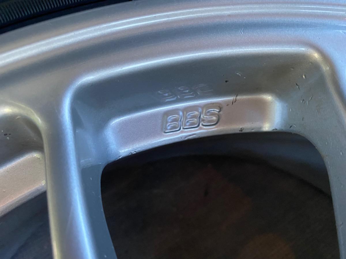

du hast dort Felgen des 360 Challenge (dem Rennwagen) welche es niemals fuer Modena bzw. Spider gab. In deinem Falle sind sie auch lackiert... damit die roten BBS Schriftzeichen verschwinden.
Gut ausschauen tun sie natuerlich.
Gruss
Joerg
@Irix
Danke für deine Informationen👍
Ich war immer der Meinung das solche Felgen Zentalverschlüsse aufweisen, das war wohl eine falsche Annahme von mir. 😄

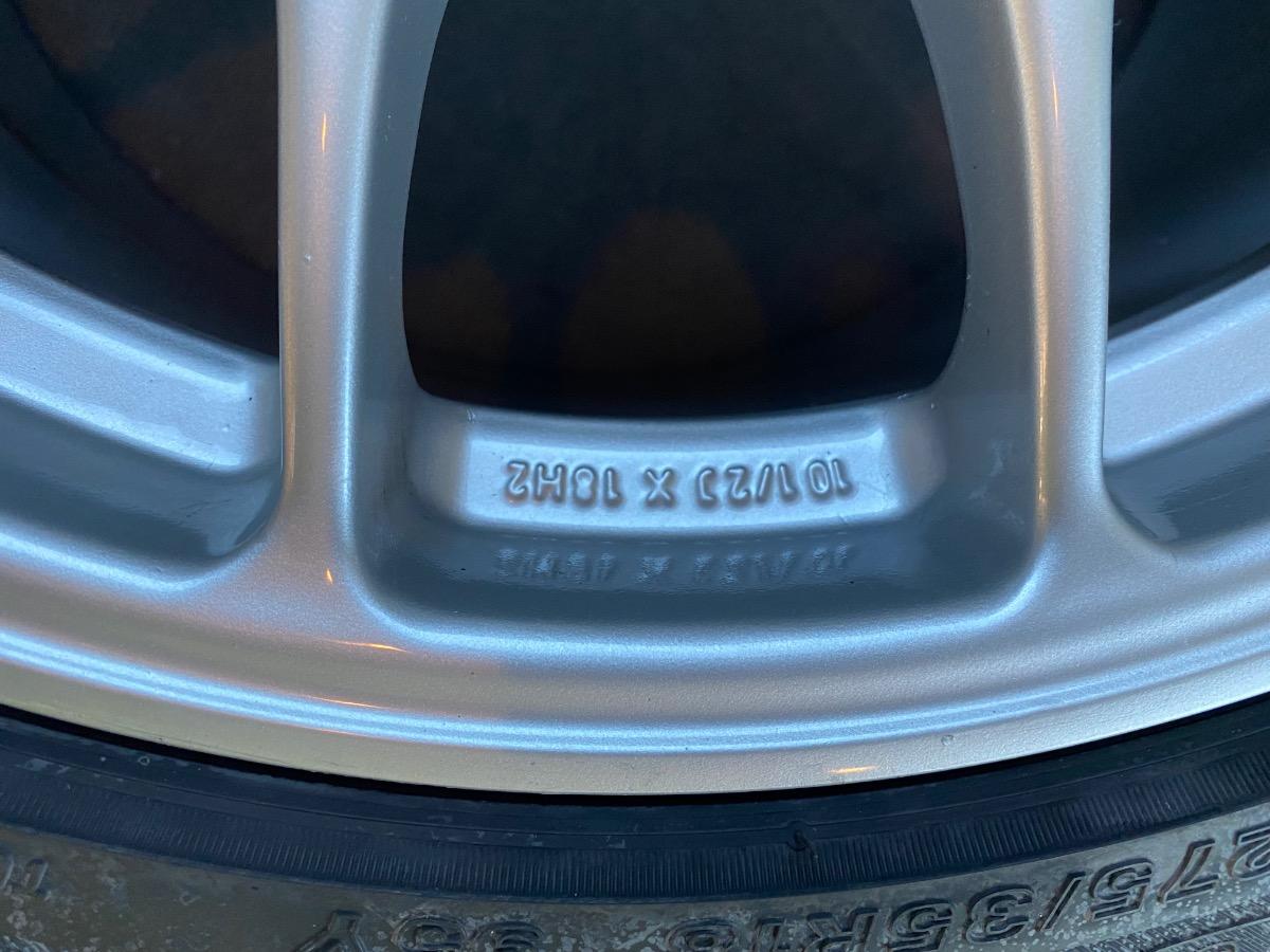

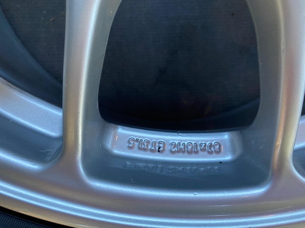

Der Vorbesitzer sagte mir, dass sie auf einem 360 Modena montiert wurden. Es waren auch ganz normale Sommerreifen aufgezogen, jedoch in der falschen Grösse…
Ich hoffe dass es klappt mit den Zertifikaten, sonst muss ich sie wohl entsorgen, wenn es wirklich reine Rennfelgen sind. Die darf man wohl auf der Strasse gar nicht fahren…Hat der Stradale nicht fast die selben drauf… Der hätte wenigstens eine Strassenzulassung…

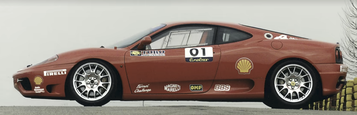

Der Stradale hat 19".  Die 18" waren wirklich nur auf dem Challenge und da gibts keine "Zertifikate".  Ja ich hab auch den ein oder anderen kennengelernt welcher die auf seinem 360er hatte.

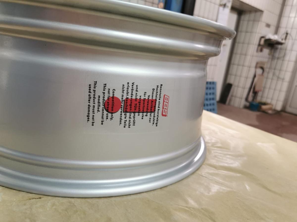

Das sind meine 360 Challenge Felgen vom Rennauto die sind aus Magnesium
auch zu erkennen wenn nicht überlackiert  am Aufkleber  !
falls es diese wirklich sind sind diese nicht zugelassen und eintragungsfähig !
Zentralverschluß hatten erst die Felgen ab 430 Challenge
  • Gefällt mir 9
Welche Felgen sollen es sonst sein? Mir sind keine anderen Felgen bekannt in 18 Zoll beim 360. Die sind definitiv illegal und nicht eintragungsfähig. Allerdings kann man die auf dem 360 mit Serienbereifung fahren, sodass das eher nicht auffällt in einer Kontrolle. Bei einem Unfall mit gebrochenen Felgen, sieht das aber zwecks Versicherung wohl anders aus. Das wäre aber der "Whorst Case". Muss dann jeder selbst entscheiden.
Hallo zusammen
Besten Dank für eure interessanten und sehr aufschlussreichen Antworten betreffend den 360 Felgen.
Das diese nur für den Rennsport gemacht wurden, hatte ich leider im Vorfeld nicht gewusst.
Hätte wohl besser zuerst mal euch gefragt...
Dann wird das wohl nichts mit dem Einsatz auf der Strasse, so ein Mist...
Somit werde ich wohl auch einen negativen bescheid, betreffend einem Zertifikat von Felgenhändler bekommen.
Jetzt muss ich mir einen 360 Challenge mit Strassenzulassung suchen.. :)
Den Challenge wirst du nicht bekommen mit Strassenzulassung  oder musst alles umbauen und das Problem mit den  Felgen bleibt natürlich weiterhin 🤷‍♂️
