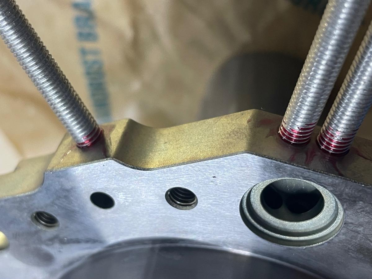

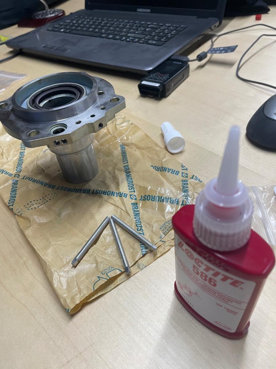

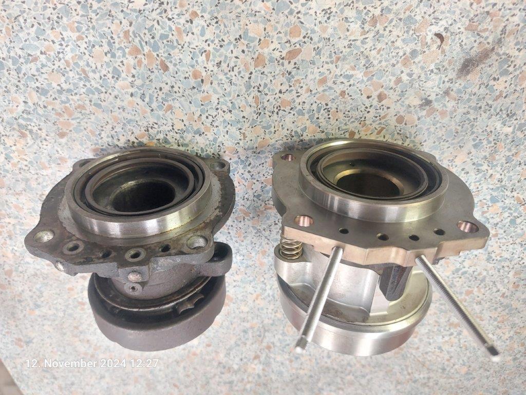

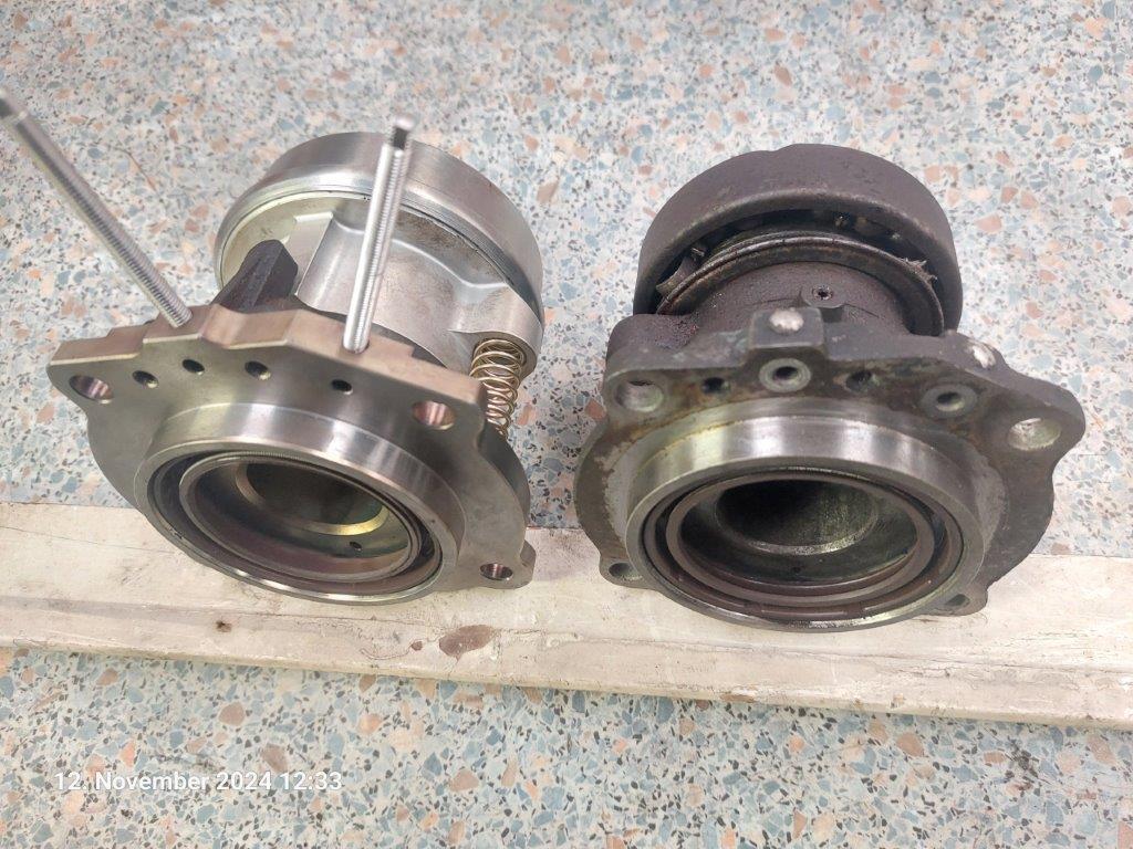

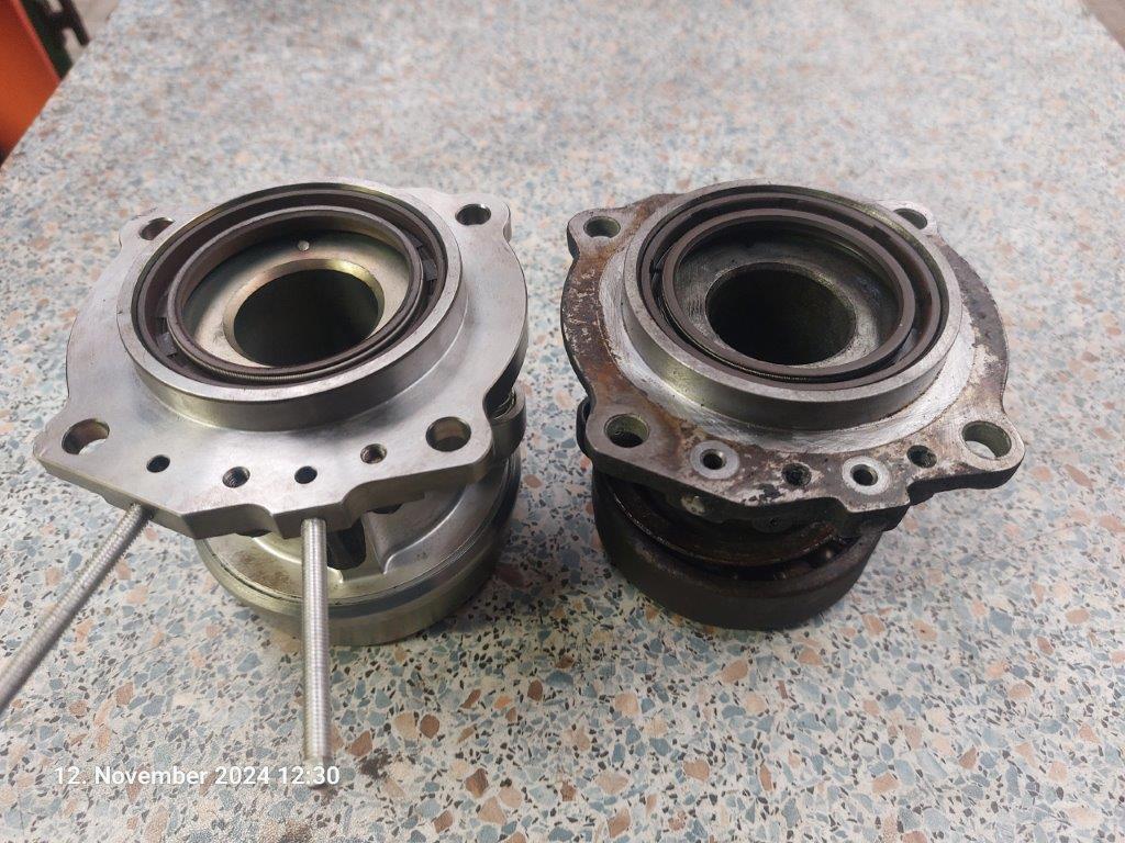

Aber ich habe noch eine Frage und dazu 3 Fotos in die Anlage gestellt.
Hill Engineering hat mir 2 Gewindestifte mitgeschickt, die offensichtlich die 2 Gewindebohrungen im Neuteil verschließen sollen. Das eine Foto zeigt die eingesetzten Gewindestifte, die viel länger sind als die Bohrungen tief sind.
Bei meinem Altteil sind die 2 Bohrungen bündig verschlossen.
Wie soll ich die Gewindestifte verwenden?

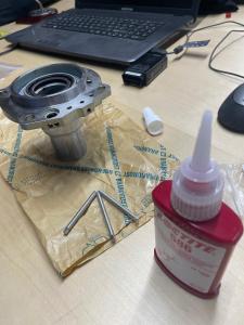

die Dinger sind dazu da, um die Bohrungen oben zu verschließen. Die oberen Bohrungen sind beim Anbringen der beiden inneren Kanäle für die Bremsflüssigkeit "übrig" geblieben. Die sollten sich auch nicht soweit weit reindrehen lassen, dass die in die inneren Kanäle hineinragen. Ich würde die oben mit ganz wenig Loctide richtig festziehen (Loctide nicht in die Kanäle laufen lassen), dann absägen/abkneifen und per Hammer abrunden.
Gruß, Georg

danke,perfekt! Genau so dachte ich es mir auch und so ist es sicher auch bei meinem Altteil gemacht worden.
Ich wollte nur sicher sein, nichts falsch zu machen.
Bleibt nur die Frage: Warum sind die Gewindelöscher gemacht worden? Sie sind doch offensichtlich unnötig?
Jörg
 Benutze zum einkleben Loctite 586😉
...irgendwie müssen die Kanäle ja da rein kommen, da hat man offensichtlich u.a. von oben gebohrt und am Ende der Bohrung ein Gewinde zum verschließen spendiert. Nur warum das dem Kunden überlässt und nicht gleich von Hill erledigt wird...?

Die sind zur Konstruktion sehr wohl notwendig, warum Hill-Engineering die allerdings nicht selber verschließt, kann ich dir leider nicht beantworten.

Hallo ,bei meinem  348 er kommt auch Bremsflüssigkeit aus dem Siebblech wenn ich das Auto bewege . Jetzt habe ich  das Auto zu einer Werkstatt gebracht um den  Schaden zu beheben. Heute hat mich der Mechaniker angerufen und mir vorgeschlagen das Axiallager  und seinen Dichtungsring (Verdrängungsring) und ein anderes Teil mit allen Gummidichtungen und Dichtungsringen zu ersetzen.

Die Frage ist , wenn man schon das Geld ausgibt ob man dann nicht die Hill Variante oder die 355 er Variante einbaut .

ich vermute mal, es ist damit der Flansch und das Ausrücklager gemeint. Wenn ja, dann sollte man tatsächlich beides von Hill nehmen. Das wäre dann nicht nur besser, sondern auch noch billiger.:-))!
Alternativ eben eine Reparatur mit neuen Dichtungen versuchen. Das macht aber nur dann Sinn, wenn die Teile mechanisch noch einwandfrei sind und man nicht die Ferrari Dichtungen verwendet.
Gruß, Georg

die Sachen von Hill gibts bei Hill, Superformance oder auch OKP. Flansch und Lager gibts da auch als Set zum etwas günstigeren Gesamtpreis.
Neue Dichtungen machen dann Sinn, wenn das Lager selbst und die Dichtflächen am Flansch und in den Nuten noch ok sind und man die Sachen auch selbst einbauen kann. In einer Werkstatt macht das eigentlich keinen Sinn, da ja auch ein gewisses Fehlschlag-Risiko besteht.
Bei mir ist der vordere Dichtring derjenige von Ferrari und der hintere dieser hier:
https://www.o-ring.de/x-ring-326-epdm-70-peroxid-fda/item-2-46087-46087.html
Damit ist seit September alles dicht, bin aber auch noch nicht viel gefahren.
