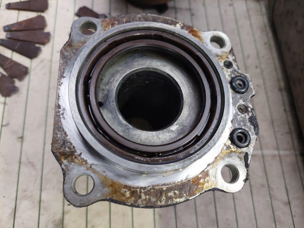

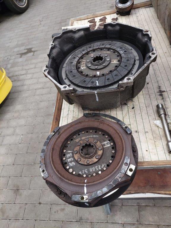

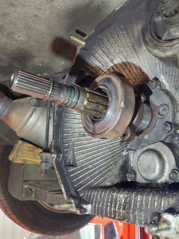

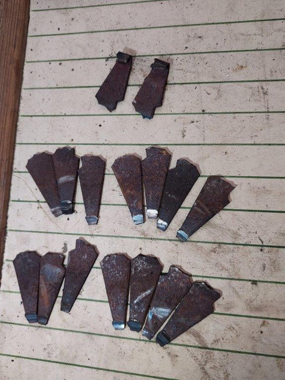

Ich habe u.a. einen Mondial T von 1991 mit der 2 Scheibenkupplung.

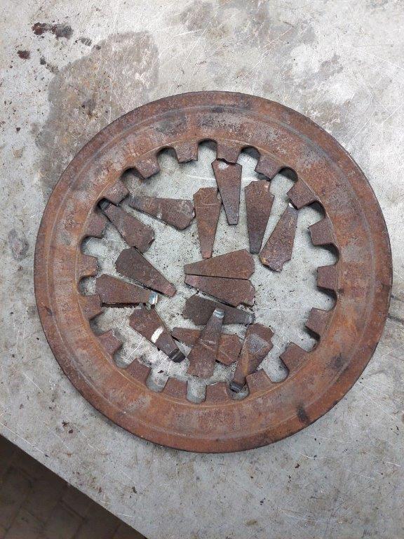

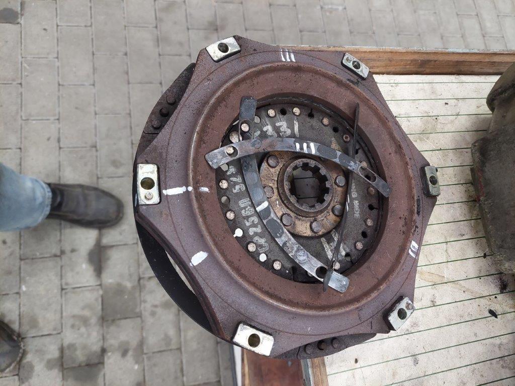

Nun suppt nicht nur die Bremsflüssigkeit, sondern sämtliche Ausrückfinger sind von der Druckplatte abgeschert (s. beiliegende Fotos).
Eine Reparaturvariante wären von OKP die Hill Engineering-Teile für Ausrücklager OKPFECRB355MS und Flansch OKPFECRBF348 und das Kupplungsset OKPFE136800.
Bitte, wer hat damit Erfahrungen -kann mir sagen ob die Teile so komplett sind, dass sie ohne Ergänzungsteile (Dichtungen, Lager) zu einer funktionierenden Kupplung montierbar sind, bzw. was man sich noch wo beschaffen müsste?
Andererseits bräuchte ich kein komplettes Kupplungsset, sondern nur die Blechplatte mit den Ausrückfingern. Aber wo kriegt man so was?

...ja, das ist ja alles ziemlich kaputt.:-(((°
Du brauchst noch den Simmering innen im Flansch und die beiden O-Ringe neu. Dann scheint der Führungsstift im Ausrücklager abgebrochen/abgesägt zu sein. Ist denn die Führung dafür noch vorhanden?

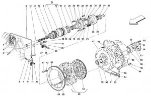

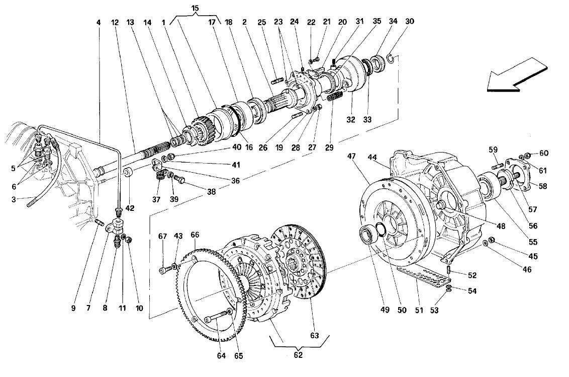

diese Führung besteht aus Nr. 20 und 31 auf dem Bild:

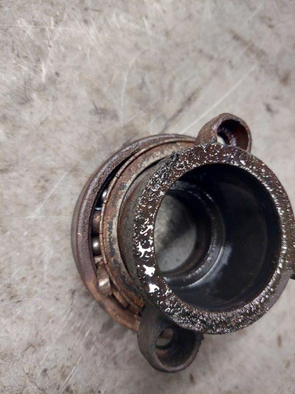

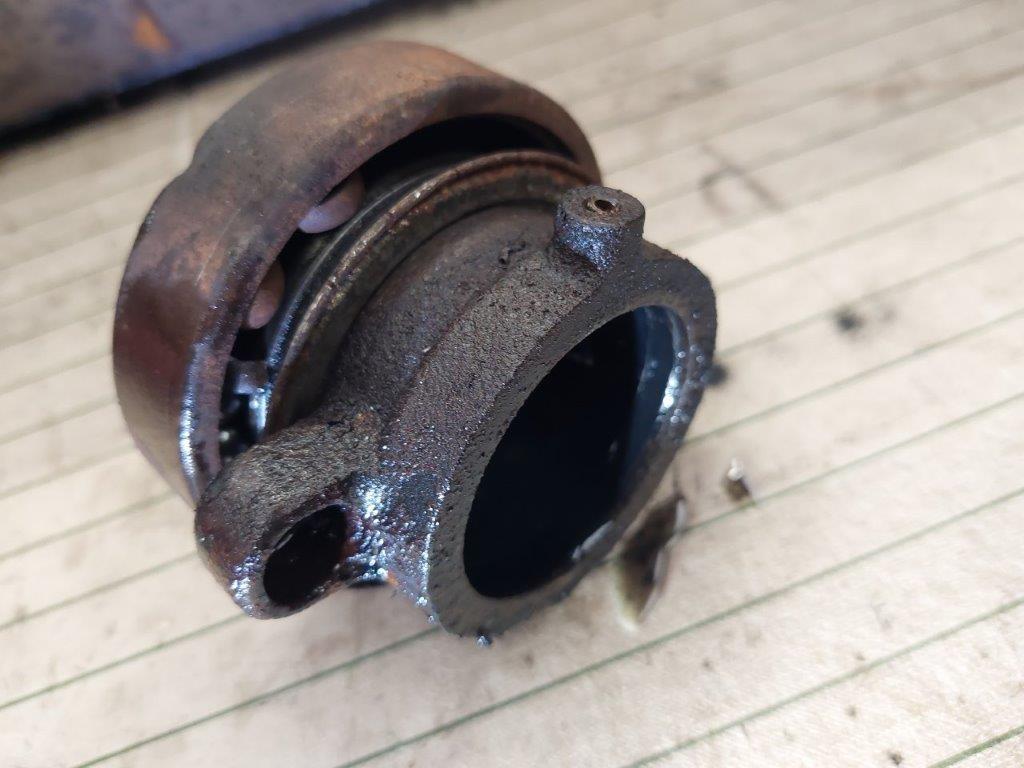

So wie die Teile von dir aussehen gehe ich davon aus, dass zuerst das Kugellager blockierte (der Käfig scheint gebrochen), daraufhin wurde die Tellerfeder geschliffen und ausgeglüht, und irgendwann fing der Träger des Lagers an, sich mitzudrehen und hat dabei die Führung abgerissen. Sind eigentlich die beiden Federn Nr. 29 noch da?
Gruß, Georg

Die Nase Nr.20 ist auch noch da, der Stift 31 nicht.
Aber da ich die OKP-Teile nutzen will, benötige ich die Führungen 20/31 doch gar nicht mehr.
ich will doch OKPFERB355MS und OKPFECBF248 einbauen und nehme an, die führen sich auch irgendwie.
Ansonsten habe ich eine 2-Scheibenkupplung. Deine Skizze zeigt eine 1-Scheibenkupplung.
...da führt sich nichts von allein. Diese Führung brauchts Du da auch, sonst dreht sich die ganze Choose mit.
Hallo Georg,
bitte gestatte eine blamable Frage.
Wo hast Du diese Grafik her?
Jörg

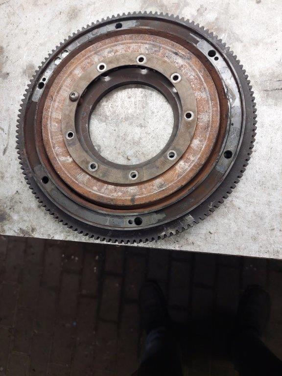

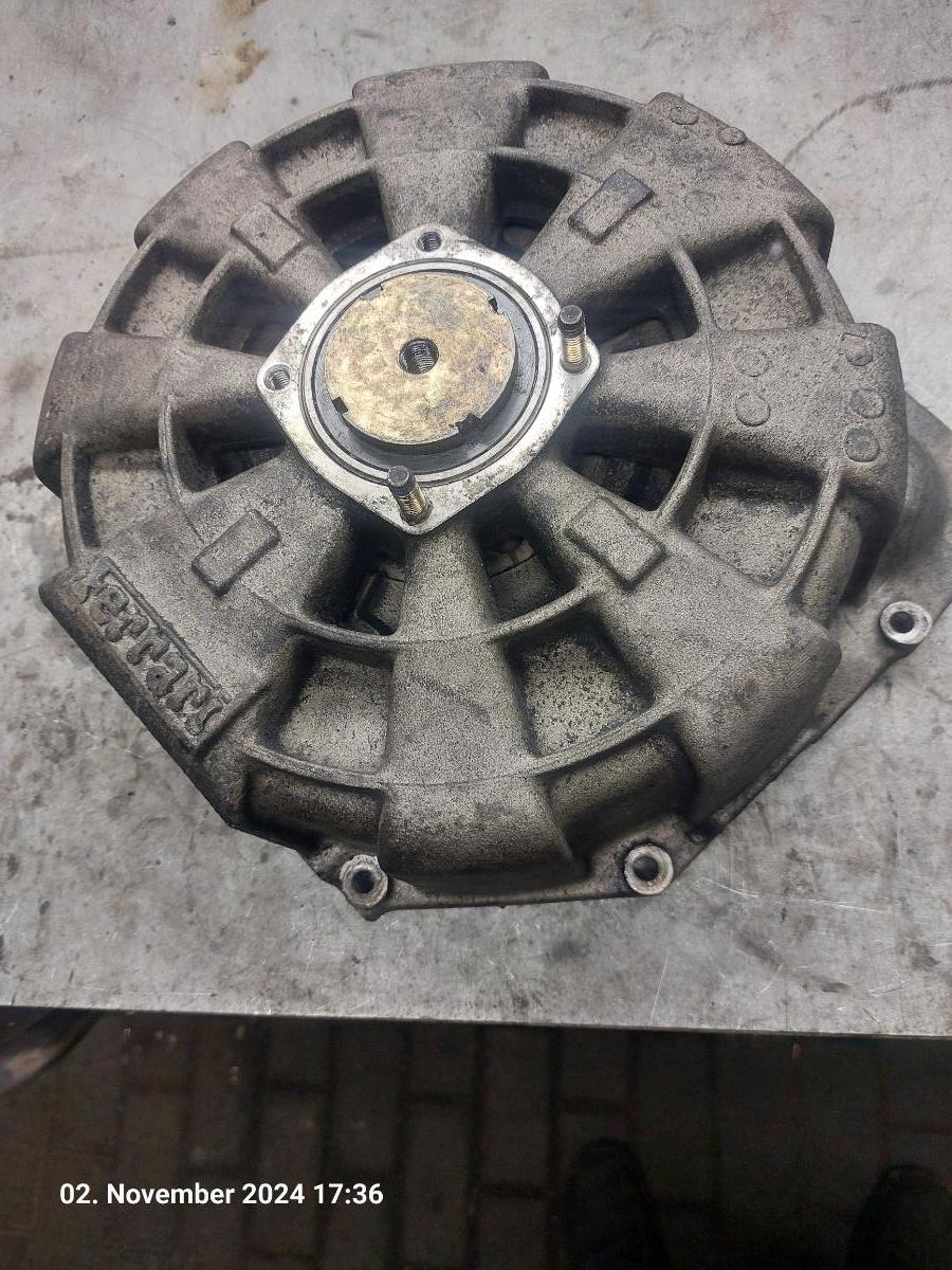

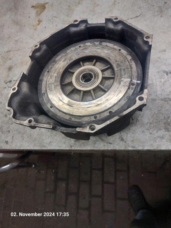

Bei der Demontage der defekten Kupplung ist das Schwungrad im Gehäuse der Kupplungsglocke verblieben (s. 2 Fotos in der Anlage).
Wie kann man auch das noch demontieren? Den mit 4 Schrauben befestigten Deckel auf der Kupplungsglocke habe ich schon demontiert. Auch der Gewindestft ist raus. Die flache Mutter mit den 4 Aussparungen läßt sich aber nicht lösen. Ist da etwa ein Linksgewinde? oder wie geht es?
Dank und liebe Grüße
Jörg

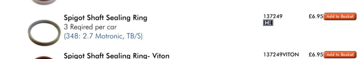

Die inner Welle und die in der Hohlwelle sind  mit 3 Dichtringen gegeneinander abgedichtet.
Diese 3 Dichtringe würde ich auch gern erneuern. Sie scheinen etwas abgenutzt.
Wo kann man die bekommen?
für die Nutmutter braucht Du einen Schlagschrauber, sonst bekommst Du die nicht ab. Aber wozu überhaupt?:confused:
Die drei Dichtringe sind die Nr. 13 auf der Grafik und die bekommst Du überall, wo es Ferrari-Ersatzteile gibt. Kauf Dir am besten gleich mindestens die doppelte Menge davon, denn die gehen bei der Montage sehr leicht kaputt, besonders wenn man das zum erstenmal macht.:wacko:
Den O-Ring auf der äusseren Welle bei der Gelegenheit auch erneuern.:-))!
Gruß, Georg

Und wie heißen die 3 Dichtringe und der O-Ring auf der äusseren Welle damit ich sie bestellen kann?
Einen Schlagschrauber habe ich, aber was braucht man für diese exotische Mutter?
Normal würde ich einen Hakenschlüssel für diese Spezialmutter nehmen, aber das geht nicht mit einem Schlagschrauber.
liebe Grüße
Jörg
vor 11 Stunden schrieb lambada41:
...meinst Du die Teile-Nr.? Die kannst Du doch mithilfe der oben verlinkten Webseite leicht bestimmen, und ggf. gleich bestellen. Ich helfe immer gerne, bin hier aber nicht die Sekretärin.:D

Hallo Georg,
entschuldige, abert ich habe nicht den Teilekatalog aus dem Du die Skizze entnommen hast. Aber ich hoffe trotzdem das richtigen gefunden zu haben und habe einen Warenkorb an Michael (Von dem habe ich eine e-Mail-Adresse)  gesendet mit der Frage: Wenn ich das bestelle, sind das die Teile, die ich noch benötigen würde?

Hallo Jörg,
wenn du einmal auf die Seite von www.Eurospares.co.uk geschaut hättest, hättest du gewusst woher die Bilder stammen 😉
Ein kleines Bisschen müsstest du aber wirklich schauen……
