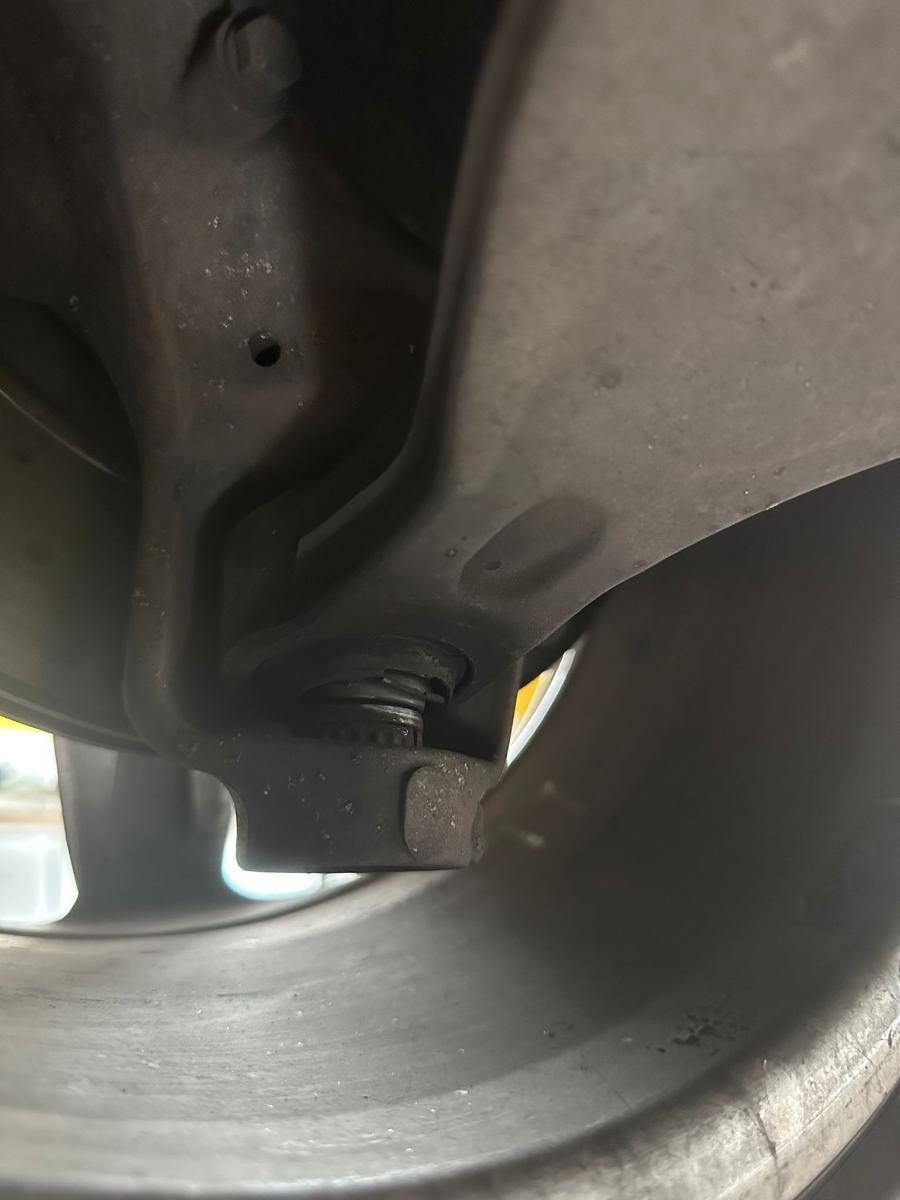

bei meinem 360er sind die Manschetten der Traggelenke der Vorderachse oben und unten an beiden Seiten im Eimer, die Kugelgelenke an sich sind aber noch in Ordnung.
Hat jemand Erfahrungen mit dem Austausch dieser ? Scheinbar können die ja einfach ausgetauscht werden , oder?

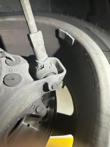

Daneben ist bei der Spurstange hinten das Gelenk rechts und links ausgeschlagen. Ich habe gehört die Aftermarket-Lösungen von Hill Engineering bzw. Superformance sind hier sehr brauchbar?
https://www.hillengineering.co.uk/suspension-steering/tie-rods-tie-rod-ends
Welches Teil wäre hier dann entsprechend auszutauschen? Lediglich das Tie rod end oder das komplette tie rod?

Moin, also ich würde da nur die Originale nehmen. Ich hatte die Hill in der Hand und die fühlten sich d schon minderwertig an und ich hab sie zurück geschickt!
Und einfach ist der Wechsel nicht! Die müssen aus und eingepresst werden, und das auch noch in genau der richtigen Position.

Alle Sachen von Hill sind von der Qualität absolut zu empfehlen, die Gummis gehen leider öfter kaputt………ich muss auch noch 2 wechseln, dieses Problem fällt bei der Hill Lösung weg😉

Im ernst, Bernhard ………nenn mir mal einen einzigen Grund weshalb ich ein perfektes Uniball gelenk austausen sollte obwohl nur der Gummibalk defekt ist?
Traggelenke hatte der 17M P5 schon. Sogar Vorderachslenkung. Da staunste :P
Wenn Manschetten an Traggelenken so hin sind, wie in dem ersten Foto oben, dann sind sie es nicht erst seit gestern. Dann ist das Tragelenk sicher nicht mehr "perfekt".
vor 3 Minuten schrieb Jarama:
Ich hatte mich selbst gewundert als den defekten Staubschutz abgemacht habe………spiegelglanz😉
Oha.gif.f7ac5da79bb6826685c03c119ef992c8.gif Du hast das Traggelenk komplett zerlegt und wieder zusammen gebaut? Respekt! :P
vor 5 Minuten schrieb Jarama:
Hattu wieder 🐸 verschluckt 😜
Vielleicht stehe ich ja auf dem Schlauch, aber wie hast denn "Spiegelglanz" in den tragenden Bereichen der Kugel sonst sehen können? Oder Verschleiß in der Pfanne?
P.S.: Der Jaguar E-Type hatte Traggelenke, die zerlegbar waren bzw. als Neuteile erst zusammen gebaut werden mußten. Weshalb ich einen Satz seinerzeit direkt aus dem Paket in die Tonne getreten habe. Wegen Riefen im tragenden Bereich der Kugel, dort wo sie in der Pfanne gestützt wird und trägt (keine Ahnung wo die produziert worden waren, vielleicht war es einfach original BL Qualität 😆).
