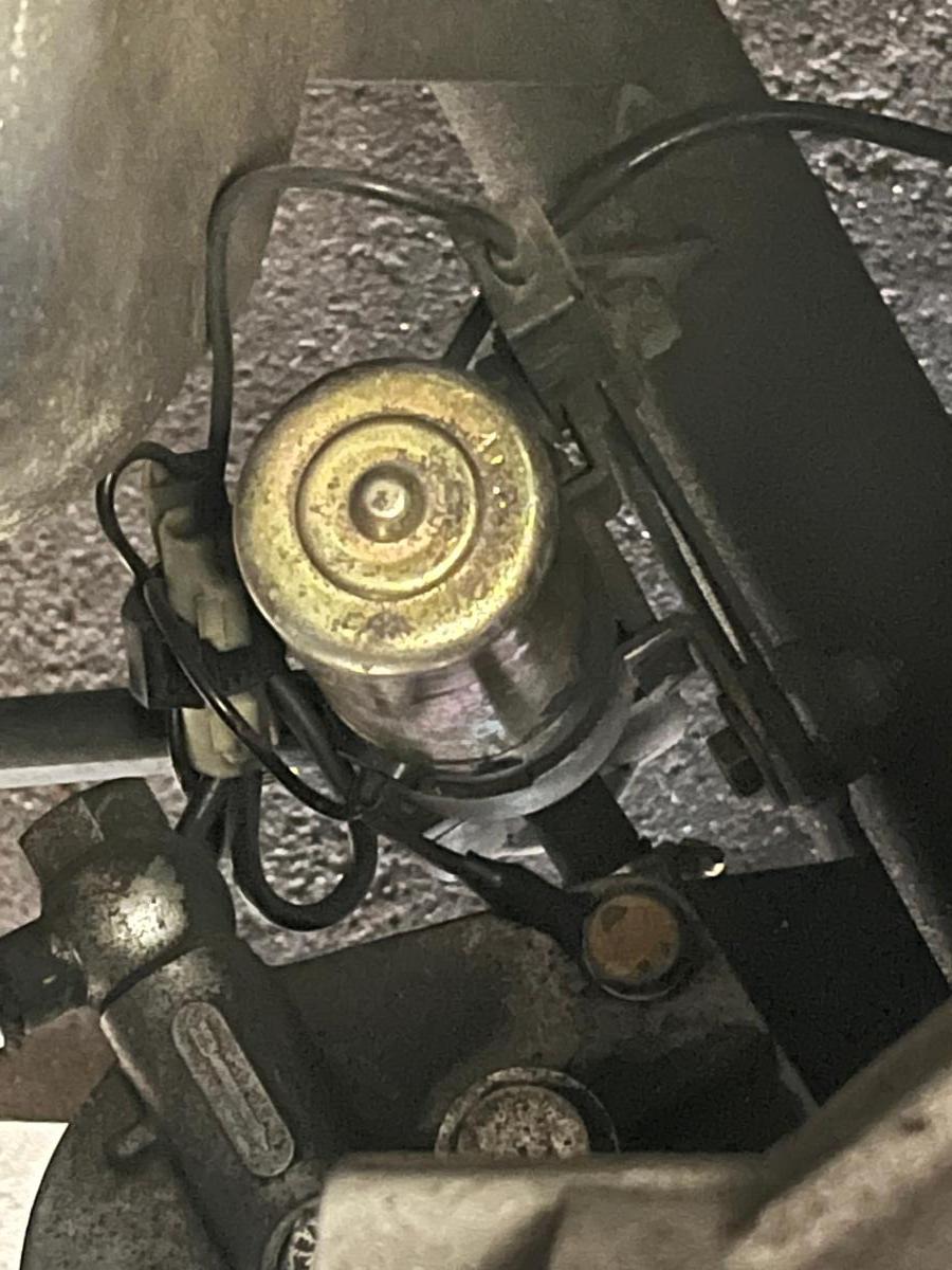

Moin.
meine Benzinpumpe ist sehr wahrscheinlich im Eimer.
die verbaute ist senkrecht montiert, mit den anschlüssen unten.
hab bis jetzt nur welche gefunden die waagerecht montiert werden, mit beidseitigen Anschlüssen.
wollte mir eine Pieburg einbauen.
dürfte doch kein Problem darstellen ob senkrecht oder waagerecht.?
vor 3 Minuten schrieb Bonfire:
Moin.
Das ist doch das schöne an den alten Autos, bau einfach ein was passt👍🏻
Ps.: Bei den i Modell sind die Benzinpumpen liegend eingebaut und haben ein Rücklaufventil, brauchst du alles nicht.
An deiner Stelle würde ich mal im Motorsport nachgucken was da alles passen könnte.
