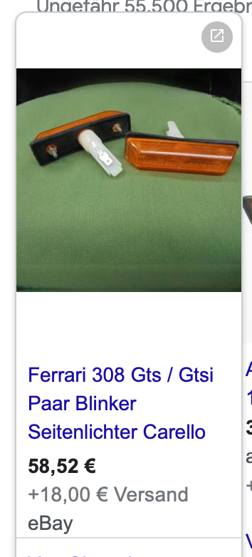

Seitenblinker vorne 308 QV                                                                      Lancia Montecarlo u.Fiat 130

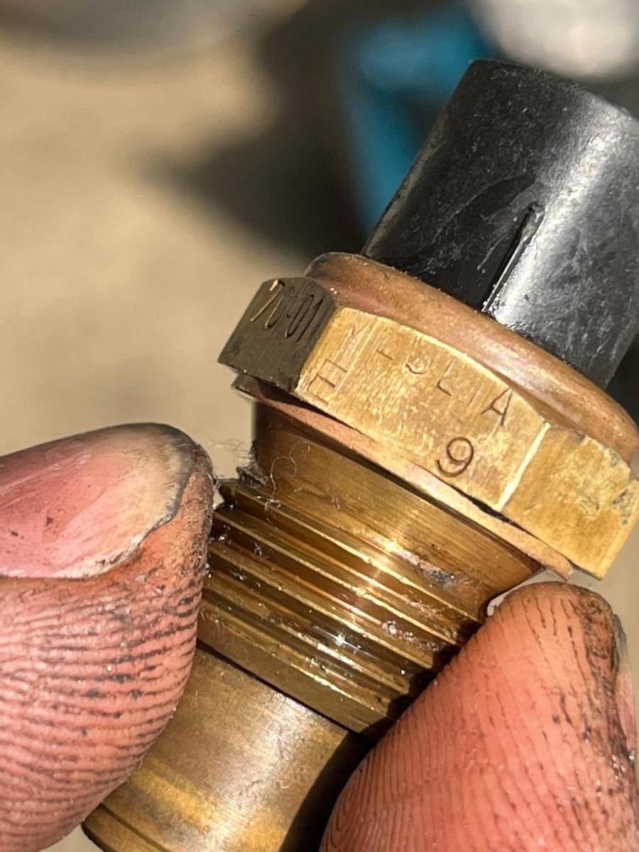

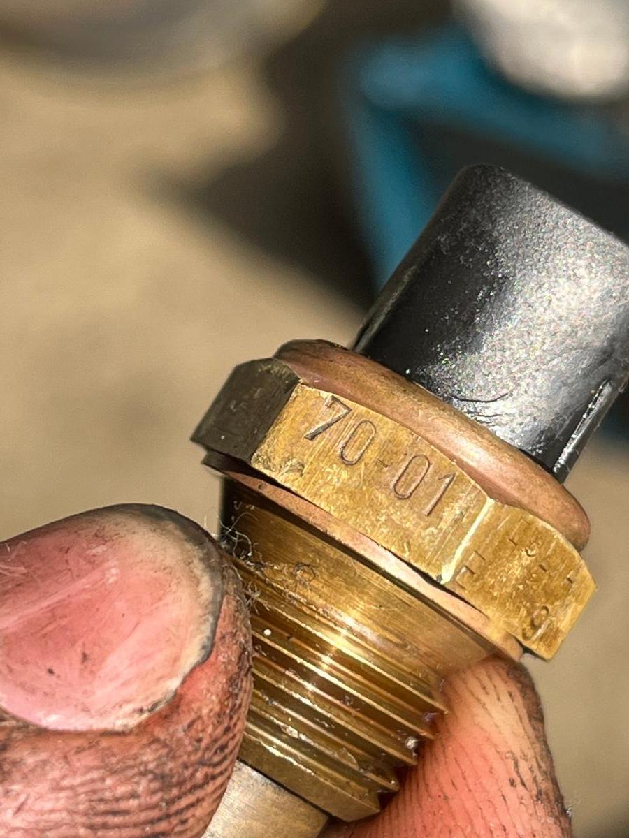

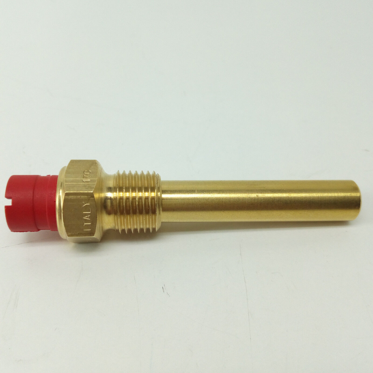

..in sachen Öl Temp geber..
meinere scheint defekt zu sein. zeigt irgendwann oder auch nicht die Temp an.
Anzeige geht wenn man saft drauf gibt.
hier mal ein Bild von dem Teil..
Servas Bonfire
Wo hast das Rausgeschraubt.Schaut nach Wassertemperaturanzeige aus.
Der für Öl sollte länger sein.Der sitzt unten am Gedriebe neben der Schaltstange.

das Teil hab ich beim letzten Öl Service aus dem Öl Tank geschraubt.
308 GTB ´80 Trockensumpf.
wie gesagt.. die Anzeige funktioniert.  irgendwann mal. nach ca. 50 Km sollte sich da mal was bewegen.
das ausgebaute Teil /Fühler.. wirds wol sein.
..woher beziehen.? hab auch schon gegurgelt.. mit mäßigem erfolg..

Hallo 308 GT,
Ahh
Alles klar.

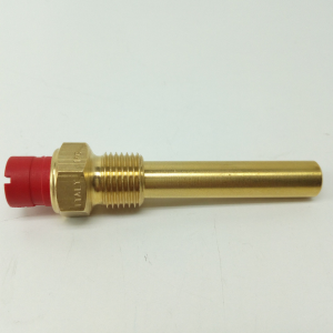

Der Geber hat unten ein kleines Loch.
Das ist der Geber für die Öldruckkontrolleuchte.
Der Geber für die Temperaturanzeige ist ganz unten am Gedriebe neben der Schaltstange.
der ist einige zentimeter lang.
War im Fiat 130 eingebaut.
Ich frage in Italien.

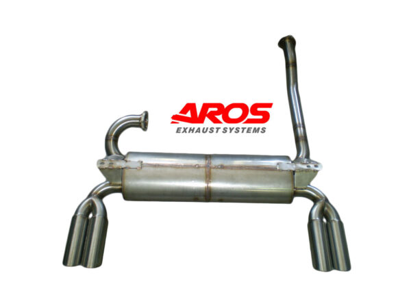

www.arosmarmitte.it
1875,- 2 Krümmer

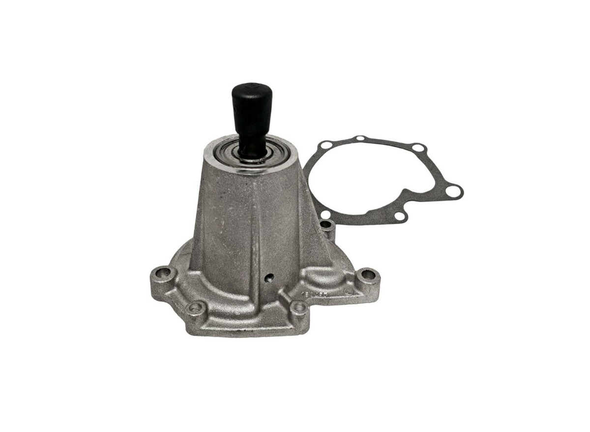

Und da gibt es eine Wasserpumpe
eBay-Artikelnr.:325923925976
Pompa Acqua Ferrari 208 308 Coupe Targa 288 Gto 328 Gtb GTS Mondial 121255 Nuovo
Neu
Preis:
EUR 289,57
(inkl. MwSt.)
vor 14 Stunden schrieb 308 GT:
Ahh
Alles klar.
Der Geber sitzt bei 308 mit Trockensumpfschmierung unten im Ölausgleichbehälter.
Bei 308 ohne Trockensumpfschmierung unten  neben dem Getriebe ist die Ölwanne für den Motor.Da geht auch die Schaltstange durch die Ölwanne.Daneben sitzt der lange Geber für die Temperaturanzeige
Ich hab das oben nicht ganz genau beschrieben.
Alles Gute 308 GT
Danke für die schnell Antwort.
das Teil auf dem bild ist in meinem Ölbehälter drin.
ist vl das falsche.?
werd das von dir beschriebene mal beim nächsten wechsel Tauschen.
Der Doppel Auspuff sieht gut aus.

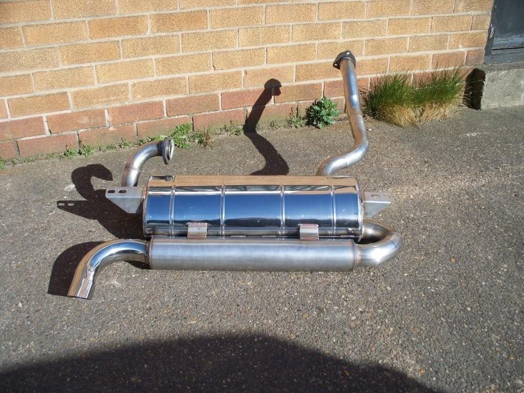

Meiner hat nur ein Endrohr.Bild
Auch komplett VA
Hab ich aus England.
Super Passung kleines Geld.
Nur die Nähte hab ich beizen müssen.
den kleineren Topf noch poliert.
Und plobbert schön V8 mäsig.
www.pdgough.com

Am 25.2.2024 um 14:33 schrieb Bonfire:
zzt hab ich SAF 55 drin laut Wartungsbuch. wurde in kurzer Zeit von SAF 44 getauscht.
Servas
Soll das vieleicht heisen SAE 50 und SAE 40 dann ist das Motoröl.
Glaube nicht das die das ins Getriebe gefüllt haben.
Wenn dein Gedriebe schlecht schaltet hat das wahrscheinlich eine andere Ursache.
Da ist Motoröl von der Motorölwanne in die Gedriebeölwanne gekommen.
Die Schaltstange geht durch die Motorölwanne ins Gedriebe.
Zur abdichtung ist ein O-ring zuständig.der ist schon viele Jahre drinnen,
ganz porös und hart. der dichtet nicht mehr.
Es kann sein,wenn Du die Einfüllschraube mitte oben hinten herausschraubst das da Öl rauskommt,dürfte aber nicht. Dann ist Motoröl im Gedriebe.
Dann musst die Schaltstange herrausziehen und die zwei O-ringe erneuern.
Der zweite ist ausen an der Motorölwanne.
Das sind keine Standard O-ringe.
Die kannst in England kaufen.
www.superformance.co.uk
Gear Linkage 'O' Ring
2 required
Supersedes: 101026, OR 4081
(308: 1976 GT4 (From No. 11324 (LHD) - 11300 (RHD) - 10360 (U.S. version))105558
£0.96
2 required
(308: 1979 GT4, GTB/S)105558
£0.96
Und jetzt zu dem richigen Gedriebeöl,Synkronringen und Diff. Teile.
 Castrol TRANSMAX Limited Slip Z 85W-90 ist ein Getriebeöl auf Mineralölbasis, das für den Einsatz in Sperrdifferenzialen in Pkw und Nutzfahrzeugen geeignet ist, bei denen API GL-5-Öle mit spezifischer Sperrreibungsleistung erforderlich sind. Es kann auch in herkömmlichen Differentialen verwendet werden. Castrol TRANSMAX Limited Slip Z 85W-90 ist ein Getriebeöl auf Mineralölbasis, das für den Einsatz in Sperrdifferenzialen in Pkw und Nutzfahrzeugen geeignet ist, bei denen API GL-5-Öle mit spezifischer Sperrreibungsleistung erforderlich sind. Es kann auch in herkömmlichen Differenzialen verwendet werden. Von ZF für den Einsatz in Mehrscheiben-Nassbremsen und selbstsperrenden Differenzialen zugelassen, die in einer Reihe von Nutzfahrzeuganwendungen eingesetzt werden, einschließlich Achsen in Gelände- und Landmaschinen. Spezifikationen: API GL-5 ZF TE-ML 05C, 12C, 16E, 21C Vorteile: Sehr guter Verschleißschutz, auch unter schwierigen Bedingungen, verlängert die Lebensdauer der Komponenten Optimierte und stabile Reibungseigenschaften für den effektiven Betrieb von Sperrdifferenzialen während des gesamten Ölwechselintervalls Speziell formuliert, um die Reibungsanforderungen von ZF-Nassbremsen und Sperrdifferenzialen zu erfüllen Zertifiziertes klimaneutrales Produkt (PAS 2060)
eBay-Artikelnr.:284648794615
Das ist das richtige Gediebeöl für unser Sperrtifferenziale u.Gedriebe.
War nicht einfach das zu finden.
Neue Synkronringe bekommst in jeder ZF Niederlassung.
Auf den Originalen ZF Ringen steht eine 10 Stellige Nummer,die musst angeben.
Teile für das Sperrdifferenzial bekommst Du hir.
www.limitedslip.de
Alles gute
308 GT
