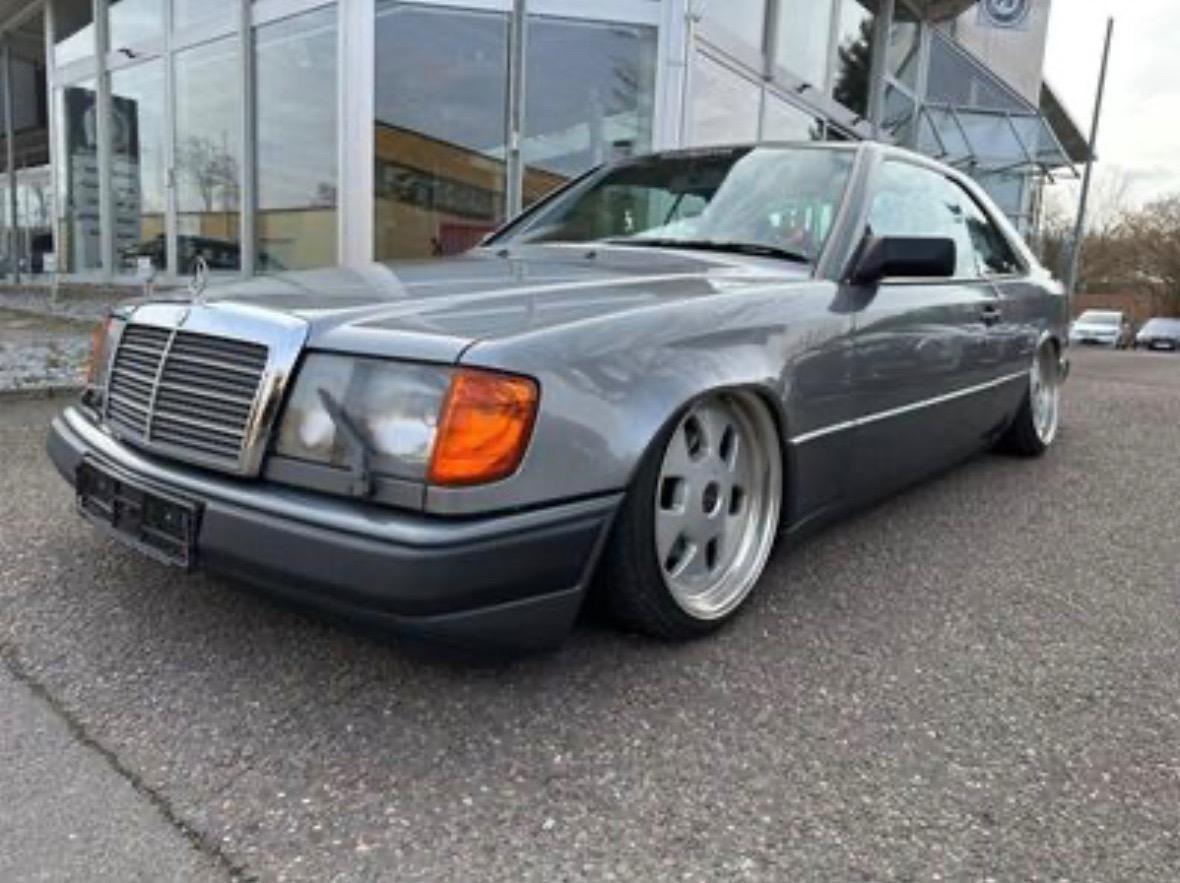

Welches Auto ist das denn überhaupt ?
vor 13 Stunden schrieb Merci:
montierten 19Zoll AMG Felgen
AMG lässt zunächst nur den Rückschluss auf einen Mercedes zu.
Der zweite Hinweis war, dass es sich um ein Coupe handelt, von dem es wohl auch eine Limousine gibt.
Da nicht darauf eingegangen wurde, ob es sich um ein Auto mit historischem Kennzeichen handelt, muss man spekulieren.
Ein weiterer Hinweis deutet darauf hin, dass das Fahrzeug kein "Daily Driver" ist - also eher Hobby / Leidenschaft für das Modell
Daher scheidet für mich zunächst ein W205 (C-Klasse) aus.
Ich vermute mal, dass es sich bei den obigen Hinweisen um einen C124 handeln könnte.

vor 3 Stunden schrieb MaxF:
Ein 124er Coupé scheidet aufgrund der Reifengrösse aus. Damals waren bei Mercedes 18 und 19 Zoll noch nicht vorgesehen 🙈

So Unterlagen endlich gefunden.
Es dürfen laut Herstellerbescheinigung montiert sein:
Felgen: 8,5J x 19 H2 ET44
Bereifung:
VA: 235/35 R19 91Y XL
HA: 255/30 R19 91Y XL
vom Händler verkauft wurde der Wagen mit:
Felgen:
VA 8,5J x19 H2 ET48
HA 9,5J x19 H2 ET48
Bereifung:
VA: 245/35 R19 93W
HA: 275/30 R19 96W
Und für welches Fahrzeug?
