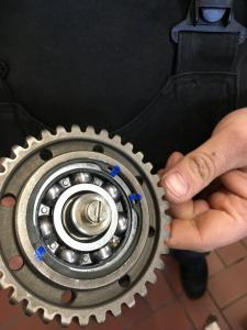

vor 7 Stunden schrieb Driver A.J.:

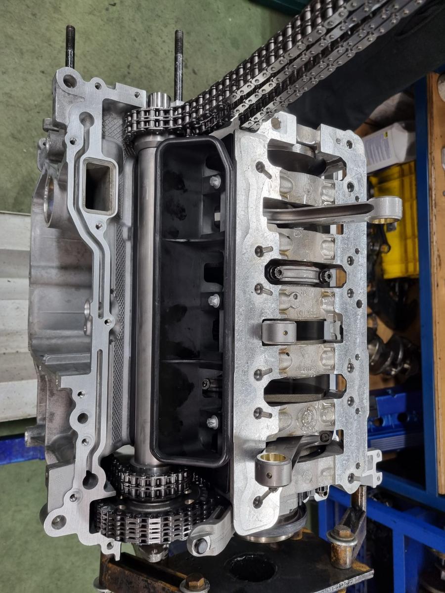

Eher die Lagerung der Zwischenwelle! Ich dachte, die Lagerung der KW ist eher unauffällig. Die Lagerung der Zwischenwelle auf der Getriebeseite fliegt gerne auseinander und dann gibt es richtig Brocken.
Die Kurbelwelle liegt in einer geschraubten Lagergasse. Das halte ich als Laie für problematisch (Toleranzen?)

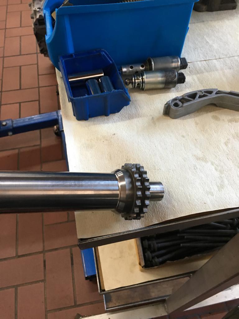

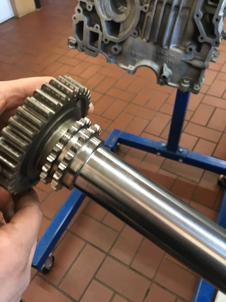

Die Zwischenwelle hatte das Problem, dass das Zahnrad sich auf der Zwischenwelle verdrehte. Daher wurde das bei meinem bei der Revision vorsorglich per Laserschweißen fixiert, bevor es krachen ging.
Ich will ehrlich sein: meine 235.000 km sind eigentlich 195.000, dann vorsichtshalber Revision (dabei die Zylinder nikasilbeschichtet statt Lokasil), danach jetzt 40.000 km Stand heute.
IMG_2770.thumb.JPG.870dd6b44485c93ede9a43fc787540e4.JPGIMG_2771.thumb.JPG.d76329ed85c3fc9e9c6b4f3395ad3035.JPGIMG_3113.thumb.JPG.566f720a467a83935e17e27b591ce8f7.JPGIMG_3114.thumb.JPG.a13f10956acc2a077bcbdcfa1fbe2272.JPGIMG_3115.thumb.JPG.4575f0d0f3b99d268ec00b11fef6e42b.JPG
