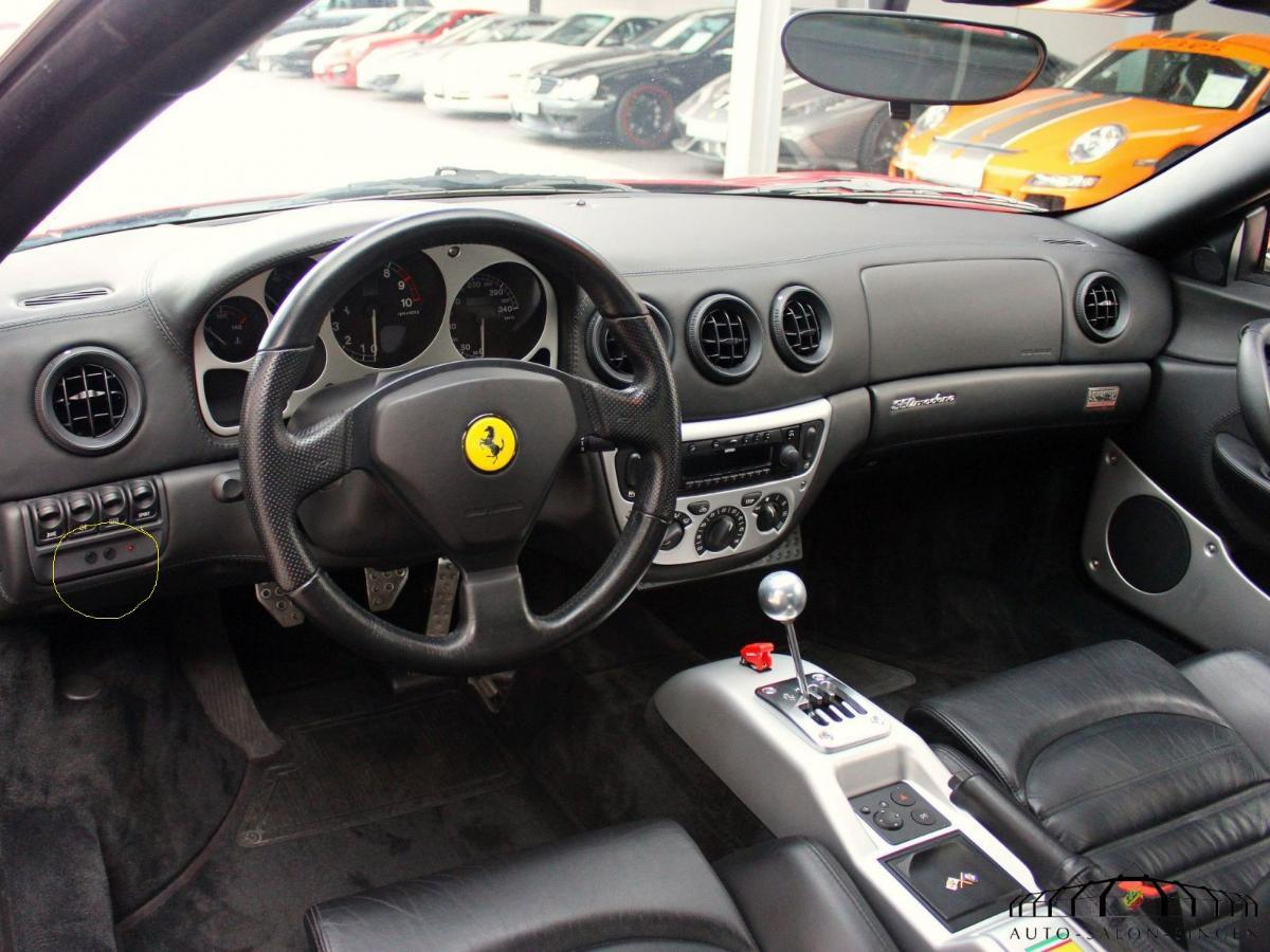

Deine Alarmsirene im Auto ist defekt........das kannst du auch hier erkennen:
Die rote leuchte ist nach dem Start dauerhaft an😉

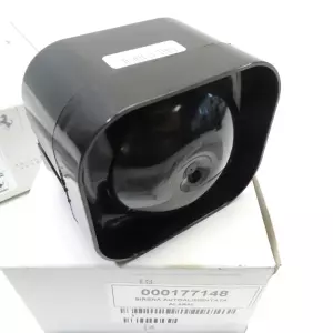

Ich dachte für das Signal beim Öffnen und Schließen sei diese hier zuständig

😲Voodooo,
nein.......ich meinte schon genau diese Sirene😕
Na aber die macht doch beim Anschließen den besagten „Quittungston“. Du meinst da ist in der Sirene etwas hinsichtlich der Steuerung defekt?

Meine ausgetauschte Al.-Sirene kam orig. von Ferrari und die gibt auch keine akustischen Signale beim Auf- oder Zuschliessen. Sie funktioniert aber im Alarmfall.
Auch wenn man die Sirene direkt von Ferrari kauft, dürfte die schon jahrelang dort herum gelegen haben und tiefentladen sein. Was das mit dem verbauten NiMH macht, kann man sich denken.
Auch wenn ich von Ferrari eine Sirene kaufen würde, würde ich als erstes die Sirene aufschneiden (ist verschweißt) und den alten NiMH Akku entfernen (und hoffen, dass er nicht schon ausgelaufen ist und die Platine geschädigt hat). Und durch einen externen neuen Li Akku ersetzen, den man jederzeit mühelos ersetzen kann, wenn er die Grätsche macht.
Bei meinem 550 habe ich das so gemacht, allerdings mit einer gebrauchten Sirene, die glücklicherwise noch keinen Auslaufschaden hatte (ich hatte ggf. ein Rückgaberecht mit dem Verkäufer vereinbart). Die NiMH Akkus fingen aber schon an auszulaufen und die Platine anzugreifen, war aber gerade noch rechtzeitig.
