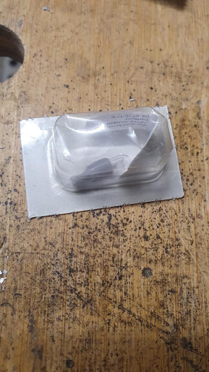

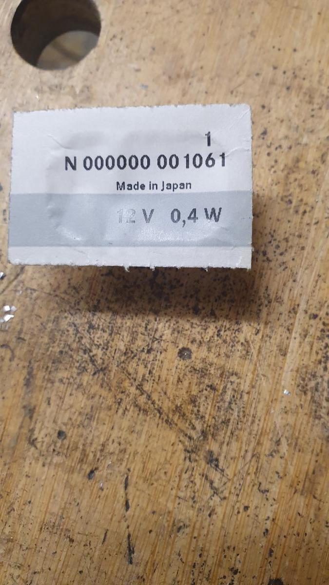

Da ich das LED-Leuchtmittel nicht zur Hand hatte, habe ich eine spezielle Mercedes 12 V 0,4 W Instrumentenlampe genommen. Passt hervorragend und funktioniert.
Umbau in umgekehrter Reihenfolge!

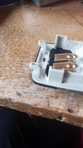

Hier nochmal Bilder der Mercedes-Lampe. Leider konnte ich den ersten Teil nicht mehr bearbeiten!
Beim heraushebeln der Innenleuchte aufpassen. An der rechten Seite sind zwei kleine Haken, die brechen gerne ab! Habe ich an meiner Leuchte gleich verstärkt!
