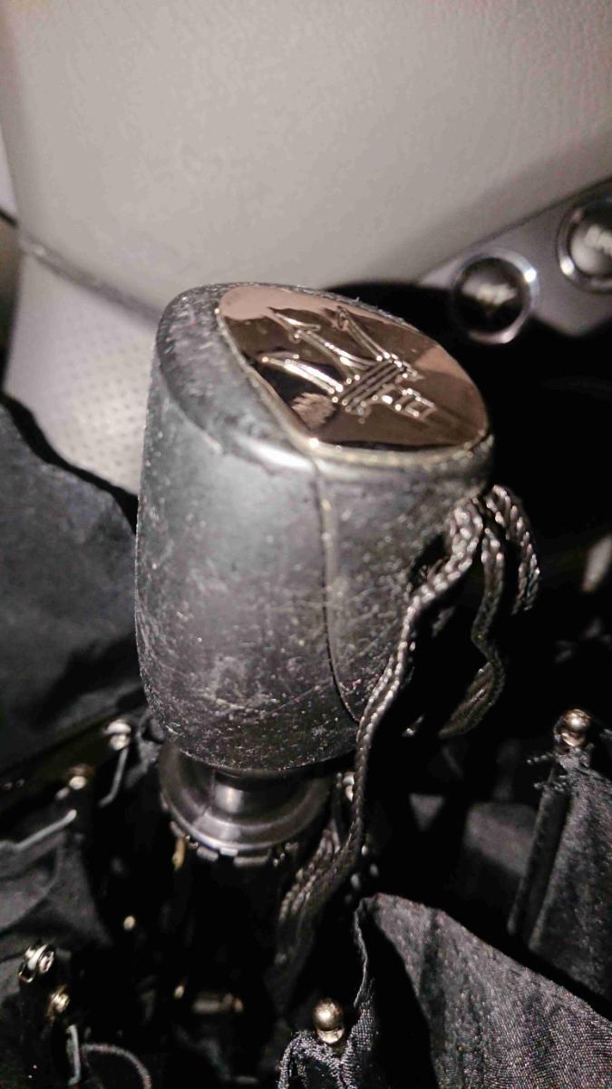

PS: Heute mal den Quattroporte Knirps gebraucht, den hab ich seit max zwei Jahren. New old Stock?
Haben wir uns schon über Softlack auf Regenschirmen unterhalten...?

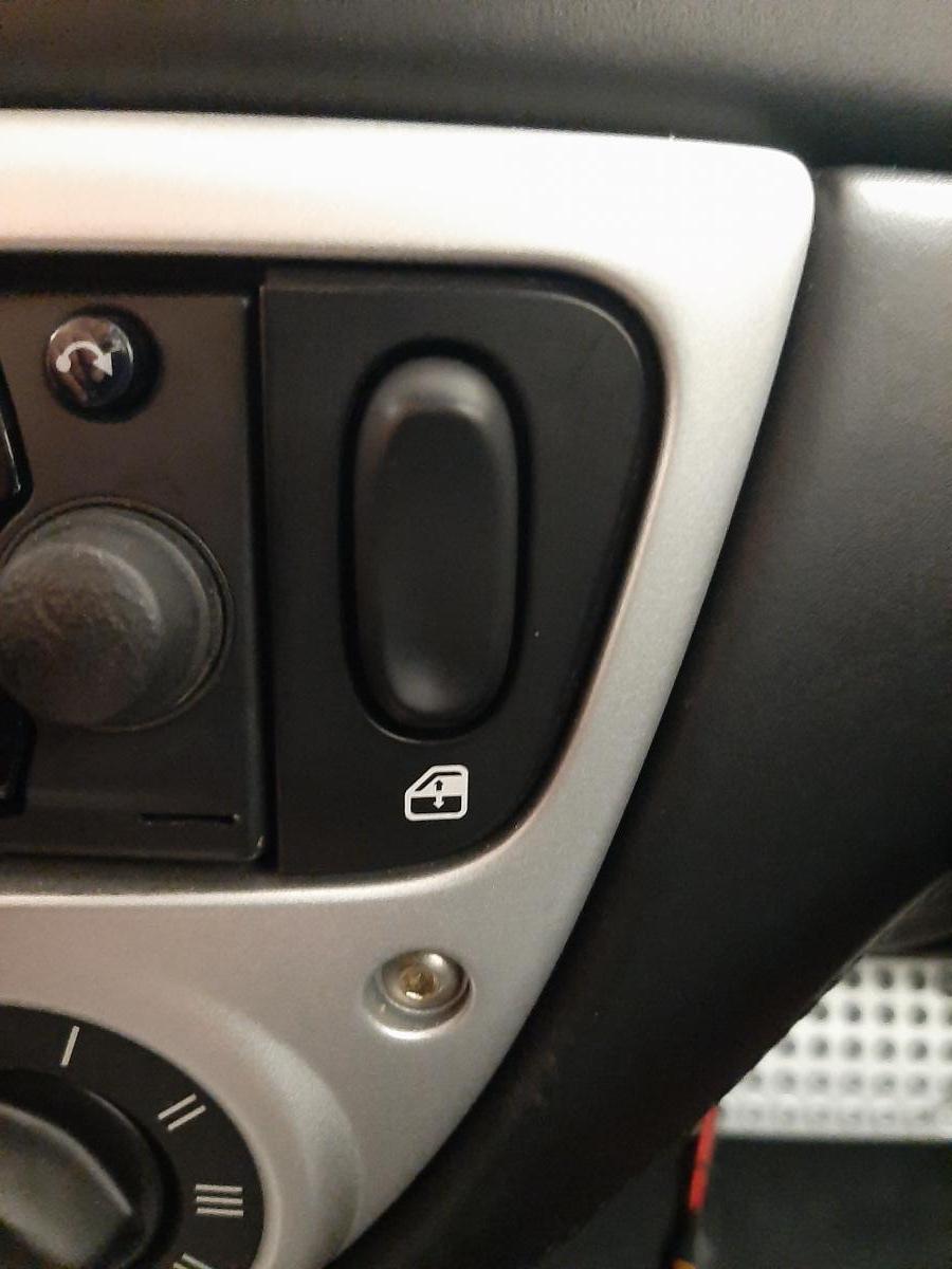

ich bei neu hier im Forum und möchte mich zunächst mal vorstellen. Mein Name ist Jürgen und ich komme aus der Nähe von Ludwigsburg. Ich habe mir dieses Jahr meinen Kindheitstraum verwirklicht und mir einen Ferrari 360 Modena zugelegt. Vor dem Ferrari bin ich jahrelang Porsche gefahren (Carrera 3,2 u. 993). Ich habe mich dann im Februar diesen Jahres, schweren Herzens von meinem 993 getrennt. Bisher habe ich es noch nicht bereut. Der 993 war zwar ein fast perfektes und unheimlich zuverlässiges Auto, kam aber von der Faszination und von den Emotionen nicht an den 360 heran.

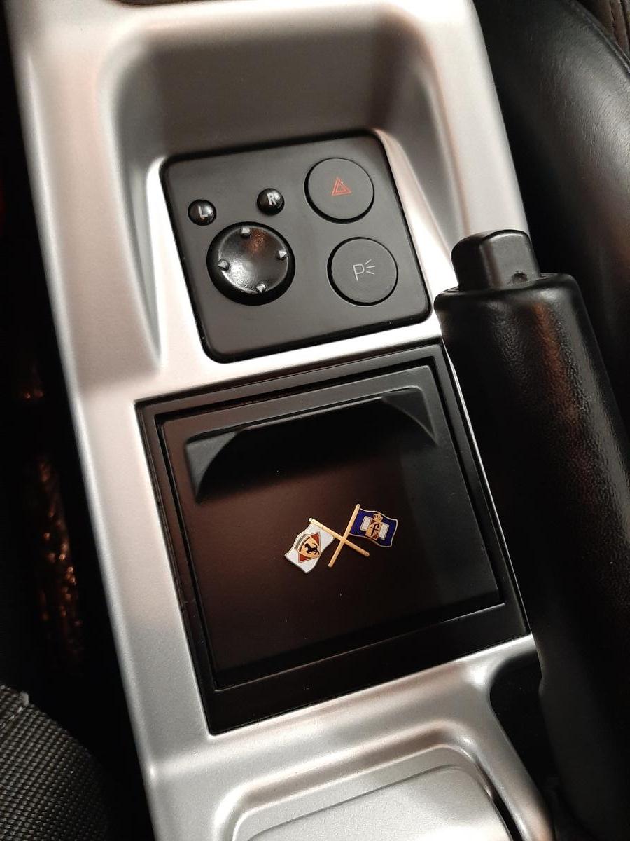

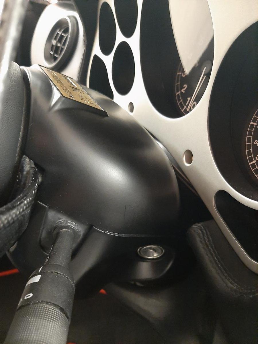

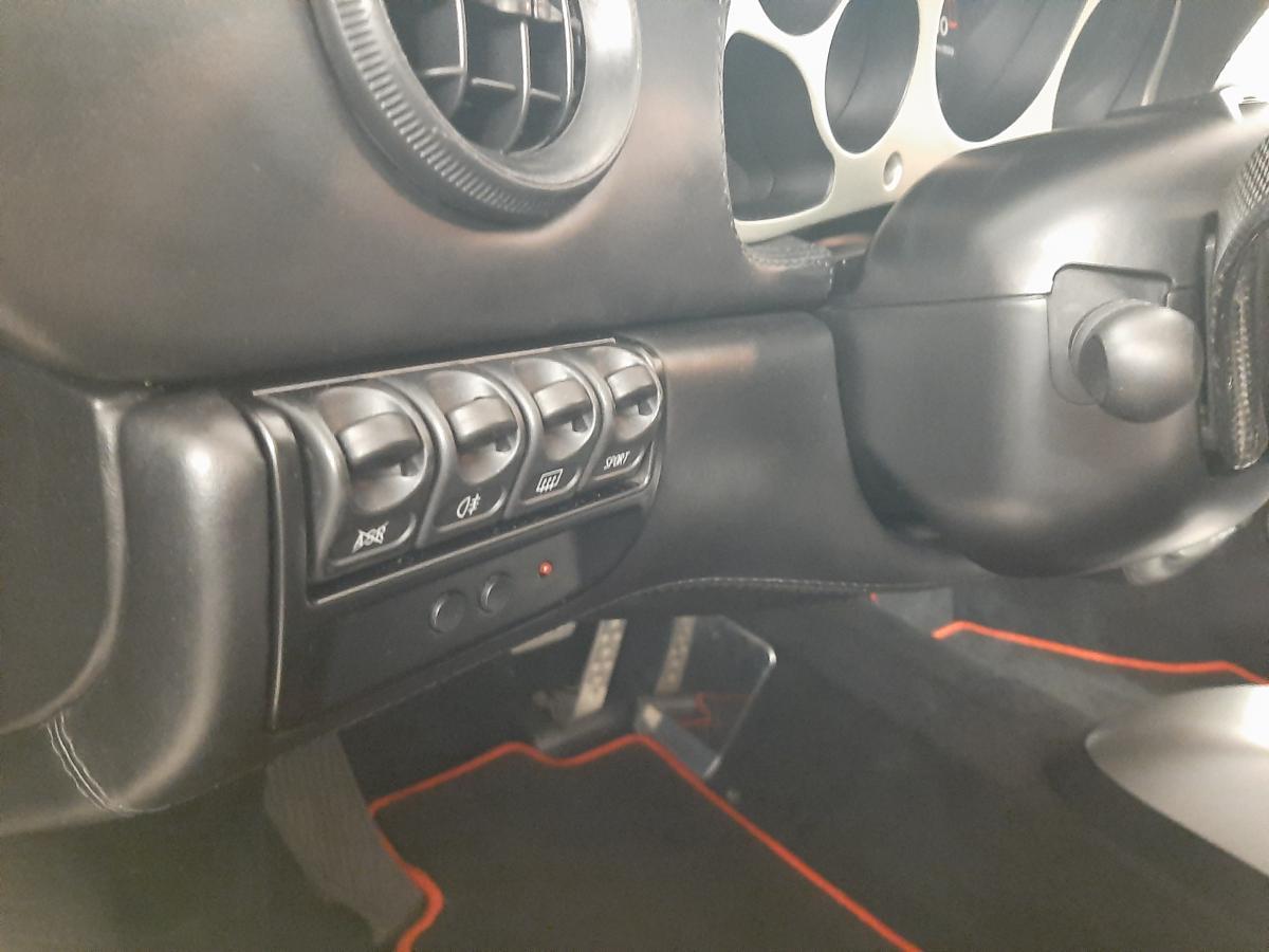

Nun bin ich dabei, den 360 nach meinen Ansprüchen herzurichten. Hierzu gehört beispielsweise eine legale Auspuffanlage mit entsprechendem Sound im höheren Drehzahlbereich und auch das Aufarbeiten der klebrigen Kunststoffteile im Innenraum. Ich habe schon die Teile der Mittelkonsole, die Fensterheberschalter, die Lenkradverkleidung die Taster links unten aufgearbeitet. Ich bin mit dem Ergebnis sehr zufrieden.
Nachfolgend ein paar Bilder von den bisher aufgearbeiteten Teilen.

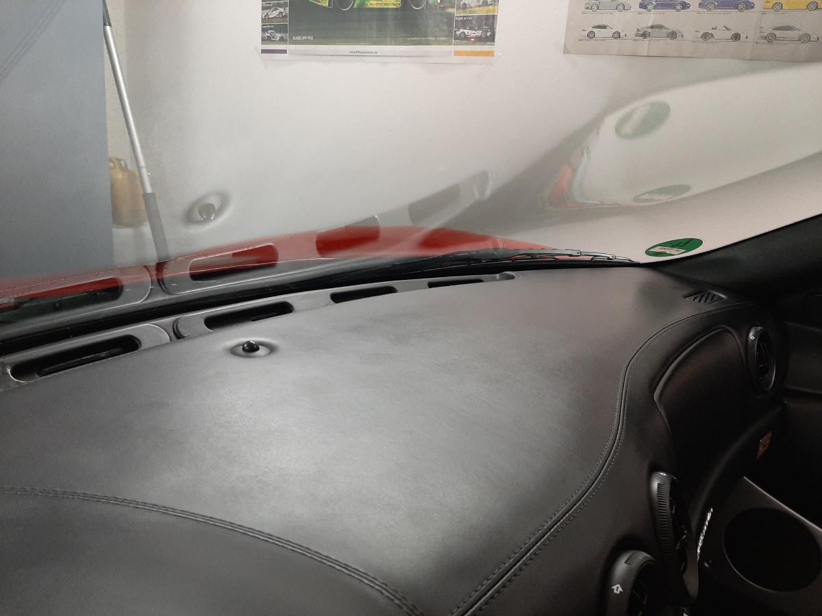

Ich will jetzt noch die Lüftungsdüsen unterhalb der Windschutzscheibe aufarbeiten.
Kann mir jemand einen Tip geben, wie man diese Kunststoffteile ohne Beschädigungen ausbauen kann.
Hier noch ein Bild von dem guten Stück.

Allen Warnungen zum Trotz, habe ich zum Entfernen des klebrigen Softlackes Aceton verwendet. Allerdings bin ich dabei sehr behutsam und vorsichtig vorgegangen. Sobald der Softlack weg war und der Kunststoff zum Vorschein kam, habe ich zunächst einmal geschaut, ob der Kunststoff durch das Aceton angelöst wurde. Dies war eigentlich bei keinem der Teile der Fall.
Ich bin der Meinung, dass die Kunststoffteile durch die kurzzeitige Einwirkung des Acetons keinen Schaden genommen haben, kann dies aber letztendlich nicht hundertprozentig bestätigen.
Einige Teile (Aschenbecher, Lenkradverkleidung) habe ich danach mit AutoK Kunststoffgrundierung und AutoK Kunststofflack lackiert. Das Ergebnis ist eine ganz leicht strukturierte, mattschwarze Oberfläche, die dem Aussehen eines Neuteils wohl recht nahekommt. Bei anderen Teilen (Fensterheberschalter, Bedienfeld Warnblinkleuchte / Parklicht / Spigelverstellung) habe ich nur den Softlack abgewischt. Darunter kam ein ansehnlicher, schwarzer Kunststoff vor, welcher jetzt zwar nicht mehr beschichtet ist, jedoch meiner Meinung nach sehr gut aussieht. Durch das Aceton wurde bei diesen Teilen, so weit ich das beurteilen kann, weder die Oberfläche des Kunststoffes, noch die weißen Symbole für die Beleuchtung beschädigt.
20231018_0610461.thumb.jpg.adccd4242bbc1cf7873672fac19aa308.jpg20231017_1853581.thumb.jpg.0b3fd6b604a6dc578d02be0dfd360c03.jpg
Die war meine Vorgehensweise. Jetzt kommen noch die Lüftungsdüsen unter der Windschutzscheibe und die Türöffner auf beiden Seiten. Ich denke das professionelle Anbieter wie die die Fa. Mayer in Schwaikheim natürlich bessere Ergebnisse erzielen. Man muss dies jedoch auch in Relation zu den anfallenden Kosten setzen, die eine solche professionelle Aufarbeitung mit sich zieht.
Hallo mikezzz,
vor 3 Minuten schrieb sc01:
Könnte mir noch jemand sagen oder einen Tipp geben, wie man die vorderen Lüftungsdüsen unterhalb der Windschutzscheibe ausbaut.

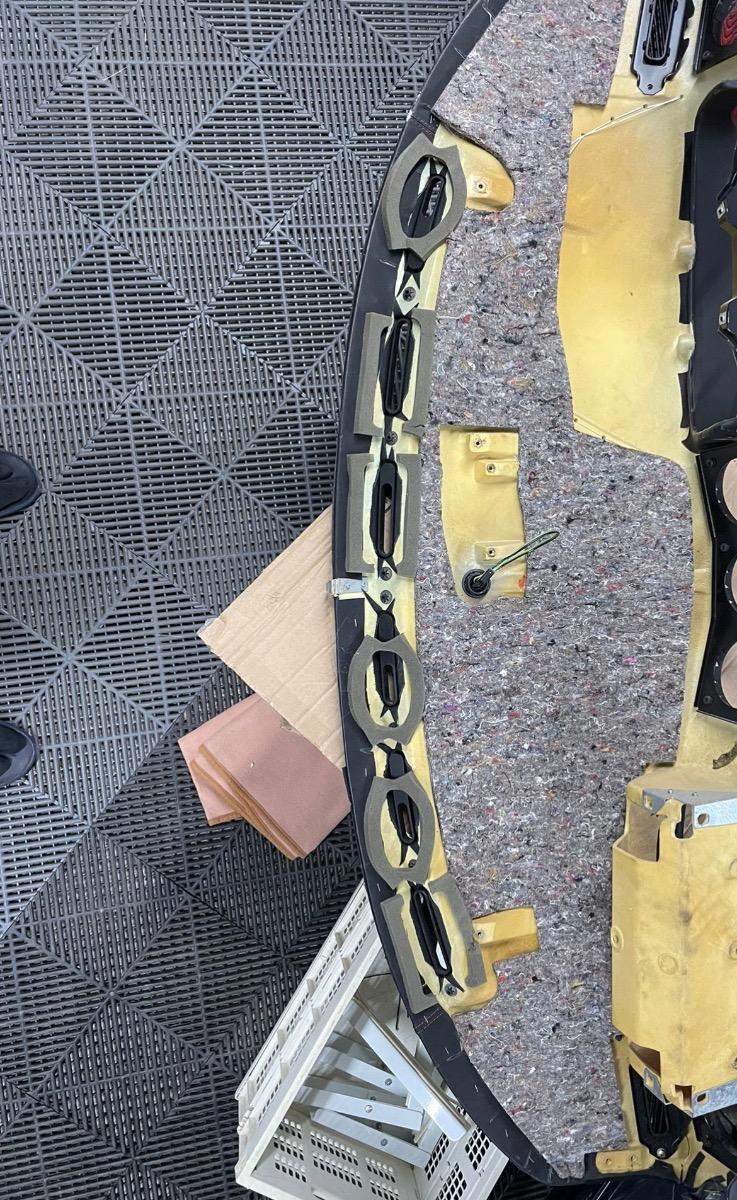

Ganz einfach ……das Armaturenbrett ausbauen 🤣🤣🤣🤣, das ist mein Ernst.
Ps.: Wenn du pfuschen möchtest kannst du die Lüftungsdüsen vorsichtig nach oben heben……..dann fallen allerdings die Verriegelungsscheiben runter und du bekommst die Lüftungsdüsen nie wieder so schön bündig.
Ein altes 360 Armaturenbrett von mir😉

vor 10 Stunden schrieb sc01:
Dieses Problem sah ich genauso und habe mich darum herumgedrückt. Die Lüftungsdüsen habe ich dann im eingebauten Zustand soweit es ging bearbeitet.
Ich habe mir gestern Abend die klebrigen Lüftungsdüsen nochmals angesehen. Ich bin zu dem Schluss gekommen, dass ich die Lüftungsdüsen so belasse. Im Normalfall berührt man die Lüftungsdüsen nicht (außer beim putzen). Ein gewaltsames Herausziehen ist für mich keine Option, da man dadurch wahrscheinlich mehr kaputt macht. Ein Ausbauen des Armaturenbretts ist schon gar keine Option, da der Aufwand für mich (hab sowas noch nie gemacht) wohl in keinem Verhältnis zu dem erzielbaren Ergebnis steht. Vielen Dank auch @michael308 👍 für das Foto des Armaturenbretts von unten.
vor 6 Minuten schrieb sc01:
Würde ich genauso machen………gegebenenfalls kannst du dich mit dem Thema beschäftigen wenn der Wärmetauscher mal inkontinent wird 😉

Am 19.10.2023 um 09:23 schrieb sc01:
Ah .... du meintest die Vorderen unter der Frontscheibe. Ja die bekommt man leider nicht ab bzw. wenn man dran rum zieht zerbricht sie.
Die 6 Lueftungsduesen ist aber einfach.
Wenn du mit 2 "buttermessern" (ich hab damals nen normeles Besteckmesser genommen) unter den Plastikring greifst und leicht anhebelst dann gehen die alle ab. Eine einzelne Lueftungseinheit ist nicht mehr als ein ca. 12cm langer Plastikzylinder welcher einfach so in die runden Loecher des Armaturenbrett gesteckt ist.  Da wo sich zuerst der Ring nicht loeste kam mir naehmlich das ganze endgegen. Die Zylinder sind nirgends fest geklickt oder aehnliches sondern halten einfach durch italienische Passgenauigkeit.
Irgendwo gibts auch nen Video oder Artikel zu dem Thema wo einer 2 Metalstaebe nimmt welche auf einer Seite dann gebogen sind und die steckst du in die Lueftung, drehst diese um 180° um unter den Rand zu kommen und dann ziehst du die Zylinger mit dem Ring oben einfach raus.
Ich habe nach dem die Ringe ab waren nur den Softlack abgemacht und sie unbehandelt wieder eingebaut. Das Plastik unten drunter ist nicht so schlecht und wie du sagst eigentlich fingert man wenig dran rum. Anders an der Mittelkonsole, Tueroffner und Lenksaeulenverkleidung.
