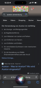

Kannst auch versuchen die Schieber mit Aceton frei zu bekommen, gibt es im Baumarkt.
Das Wundermittel ist immer für zwischendurch das im Tank und den Leitungen alles frei bleibt und auch die Verbrennung noch passt.
Aceton sollte nicht in den Zylinder kommen
Aceton hakte ich für Bedingt geeignet, schaden sollte es aber auch nicht solange es nur mit Metall in Verbindung kommt.

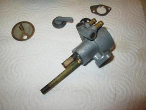

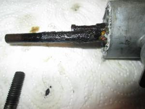

Hier mal ein vorher/nachher Vergleich des Benzinhahns nach 2 Tagen "Benzinbad" und zwischendurch immer mal wieder mit einer alten Zahnbürste geputzt (ein Kanal ist innen aber immer noch verstopft):
Das sieht auf dem zweiten Bild schon deutlich besser aus. Der Tank ist innen auch schlimm, wie geteert, kann man sich ja vorstellen. Immehin kommt man beim Moped ja überall recht gut ran, aber was macht man in so einem Fall eigentlich bei einem Auto?:wacko:

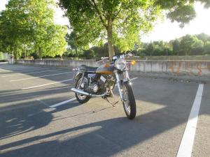

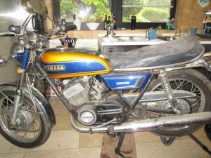

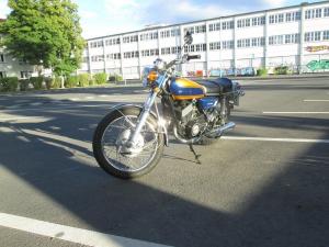

...inzwischen ist die Yamaha ohne Mängel durch den TÜV gekommen und angemeldet. Und so sieht das dann aus:
Das schwierigste dabei war für mich eigentlich die Sitzbank wieder hinzukriegen. Das einzige was jetzt noch fehlt sind die Embleme für den Tank links und rechts. Die waren aus Kunststoff, der aber im Laufe der Zeit durch Sprit usw. ordentlich gelitten hat. Da werde ich mir ggf. noch was hübsches aus Messing- oder Alu-Blech anfertigen (lassen).
Gruß, Georg
  • Gefällt mir 10
Da werden Jugenderinnerungen wach. Toll, dass du soetwas zum neuen Leben erweckt hast.
vor 4 Stunden schrieb GeorgW:
die Embleme
Wenn ich das richtig sehe, sind die dreifarbig: Rand verchromt, Inlay Schwarz, Schrift Messingfarben?
Schrift und Inlay könnte man vermutlich lasern, der Rahmen scheint aber dreidimensional zu sein? Das wäre dann etwas aufwändiger.

das scheint mal goldene Schrift auf schwarzen Untergrund gewesen zu sein, die dann mit Irgendwas vergossen wurde. Das war von vornherein nicht optimal, denn durch überlaufenden Sprit beim tanken usw. wurde das offensichtlich angegriffen. Es gibt die Dinger als Nachahmung, aber ich bin fast der Meinung, ein graviertes Alu- oder Messingemblem wäre schöner und besser.
