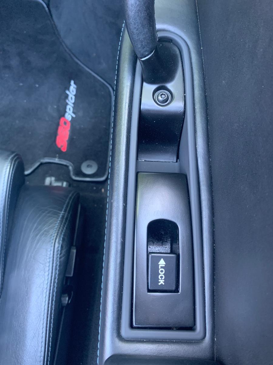

Hallo, kann mir hier einer die Adresse nennen wo es diese Logo Aufkleber für die inneren Türgriffe gibt, hab das hier im 360er Forum gelesen aber nicht den Anbieter gefunden

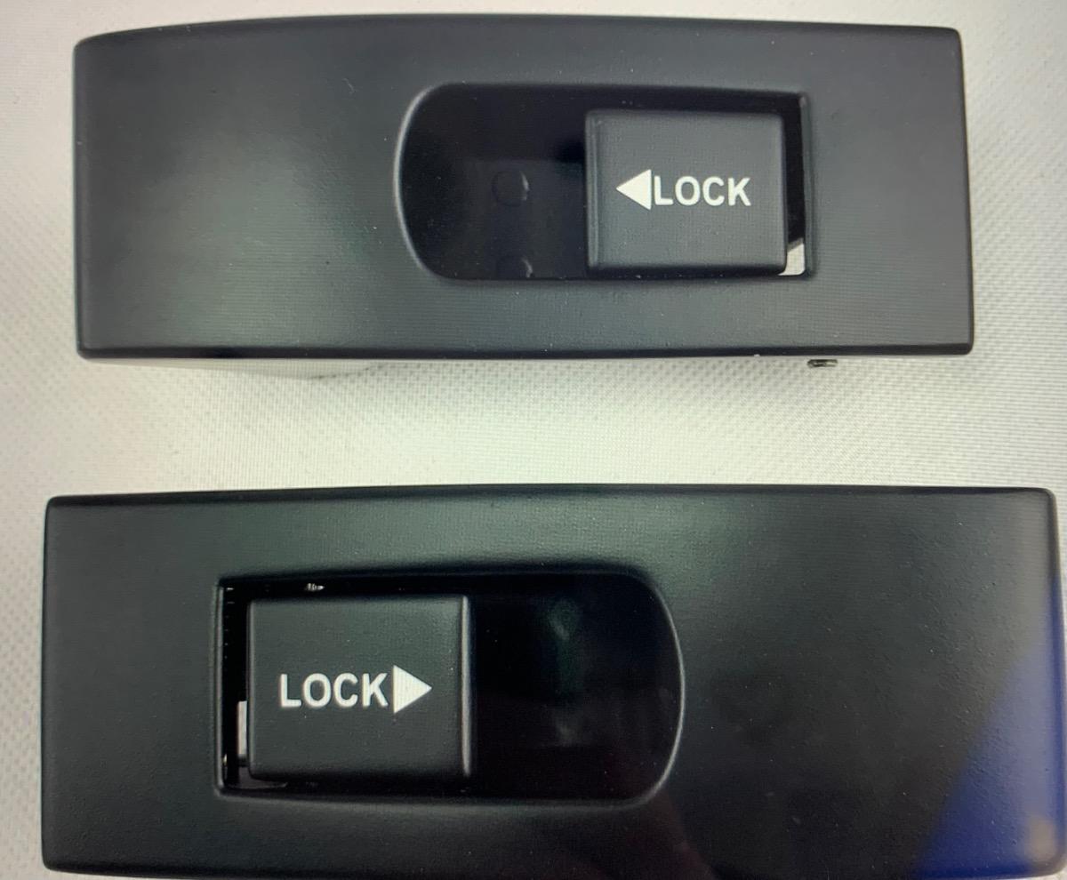

Ich will hier das Thema Logo noch einmal hervorholen, hat zufällig einer die Datei um es Plottern zu lassen, oder gibt es eine KI was die Schrift erkennt und sagen kann um welche es sich hier handelt… ?

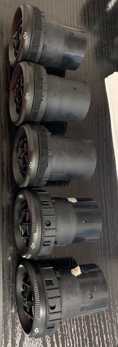

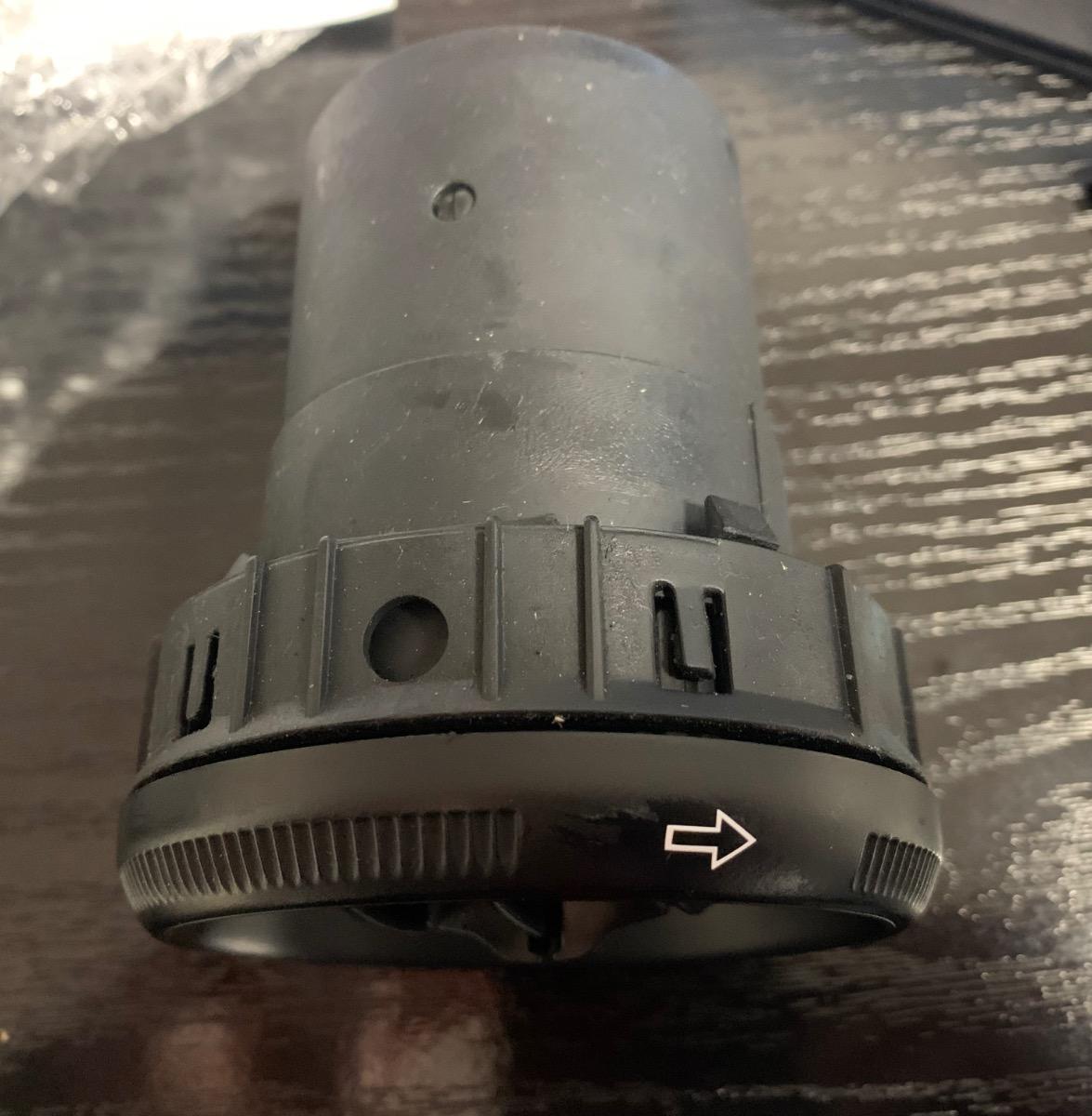

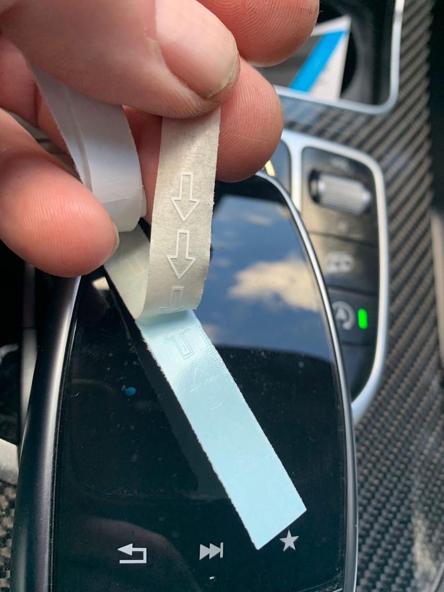

Ich habe mir die Pfeile und Logos im Schreibwarenladen machen lassen 10er weise da vielleicht auch mal eins nicht richtig sitzt
habe diese dann auf die Teile übertragen ohne Lack Auftrag oder Überzug normalerweise kommt man da jetzt auch nicht mit den Fingern unbedingt hin ich denke das ist gut geworden und für mich eine gute und günstige Lösung
Sieht echt gut + sauber aus👍🏼
Ja liebe Sarah ich habe es genau so gemacht wie du auch schon vorgeschlagen hattest die Teile habe ich alle vorher gereinigt und von der Beschichtung befreit die Logos abgemessen und abfotografiert und dann dort im Laden hat der das im Computer übertragen und auf die Transfer Folie gebracht musste natürlich entgittert  werden aber fertig zum abholen wie ihr seht
beim aufbringen muss man etwas Gefühl beim abziehen haben es klebt nicht immer gleich gut aber ich habe das gut hinbekommen nd günstig war’s auch
10stück habe ich glaube ich 25€ bezahlt
