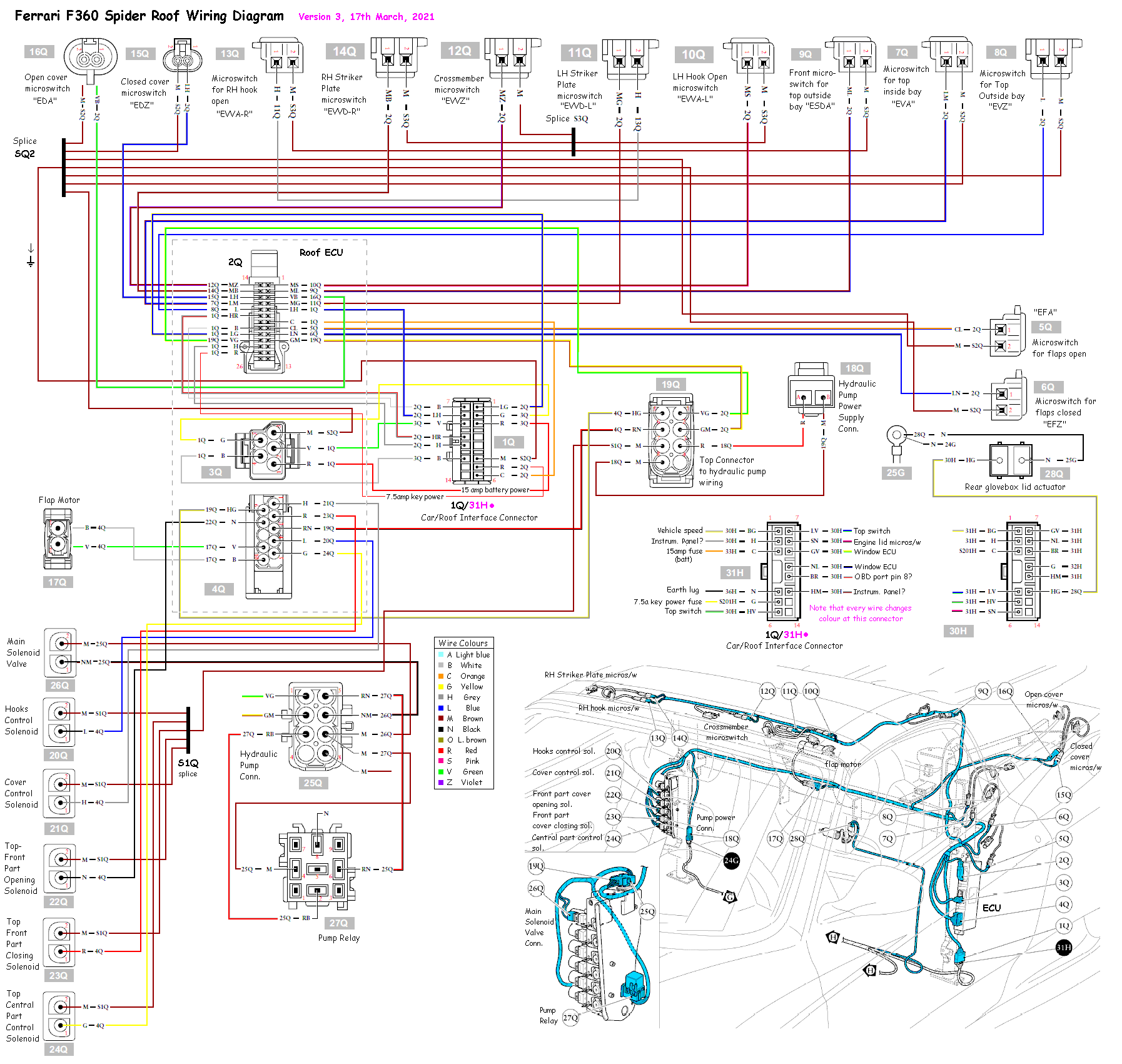

Ich habe mir aus dem Kabelplan mal einen Stromlaufplan gezichnet, allerdings vom 360 Modena und da auch nur für die Alarmanlage. Für was hättest Du ihn gebraucht?

ich möchte an den chat hier anknüpfen mit der Frage ob jemand die Stromlaufpläne vom 360 zur Verfügung stellen kann?
Also in der Form wie von Irix gezeigt und nicht die wiring diagrams vom Manual.
Eine Quelle für komplett wäre ideal. Im Konkreten erstmal für die Spiegelverstellung.
