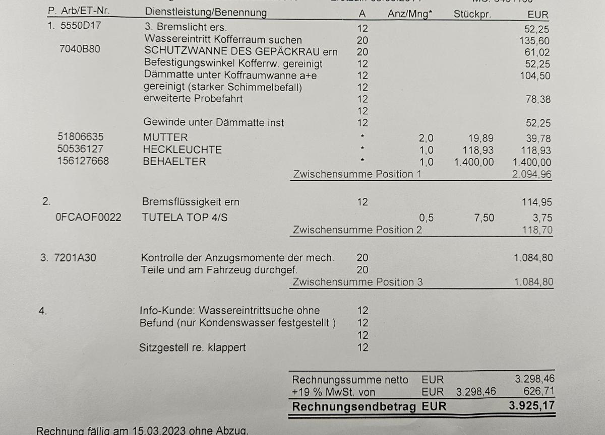

Mein 4C wird dieses Jahr 10 und ist nicht auffällig unzuverlässig. Beim 3. Bremslicht war letztes Jahr eine LED kaputt und weil er bis Mitte des Jahres noch Laternenparker war, hatte ich im Kofferraum hinten Wassereintritt. Bei den früheren 4C ist die Kofferraumwanne noch aus "laminierten Teppich", die kann Wasser ziehen und nach innen transportieren, wo es dann bleibt. Später waren die Wannen dann wirklich aus Kunststoff, der innen nur mit Teppich beflockt ist und dicht ist. Auf die Wanne habe ich gewechselt (was recht teuer ist, aber seitdem ist Ruhe).
In den US Foren ist das Problem bekannt, dort gibt es einige 4C mit 100.000 Meilen und mehr auf dem Tacho, die als daily gefahren werden.
Die Kupplung vom Getriebe kann halt mal verschlissen sein, ist aber alles bezahlbar und wenn da mal nach 10 Jahren was ist, dann würde ich das nicht als "unzuverlässig" hinstellen. Motor- und Bremskühlung überhaupt kein Problem, hatte lediglich auf dem Salzburgring Probleme mit der Getriebeölkühlung, was ich dann nachgerüstet habe.
Das Monocoque an sich ist wartungsfrei, jedoch sollen laut Serviceplan bzw. Alfa Vorgabe die Verschraubungspunkte zum Chassis in gewissen Abständen überprüft werden... viele machen es nicht, ich habe es gemacht. Ist bei Alfa nicht sonderlich teuer, dafür dass da die halbe Karosserie demontiert wird und du weißt was Sache ist. Bei mir waren keine Schrauben richtig lose, aber einige schon nicht mehr ganz fest, daher hat es sicher nicht geschadet.
Habe einfach mal die Rechnung angehängt, dann sieht man, was das mit den Schrauben kostet. Einfach eine 4C zertifizierte Werkstatt suchen, die wissen dann, was zu tun ist. Ich denke in meiner freien Werkstatt wäre es nicht billiger geworden, wenn die das noch nie gemacht haben... der 4C geschulte Mechaniker weiß einfach wo er ansetzen muss und kennt die Anzugsmomente und ist dann natürlich schneller.
Beim 4C und Alfa ist es wie bei Audi und dem R8, nicht jeder Vertragspartner hat die Zertifizierung dazu, muss man vorab halt schauen, wo man hinfährt.

@F430Matze
Vielen Dank für deinen ausführlichen Bericht und das Bild. Hat mir sehr geholfen.

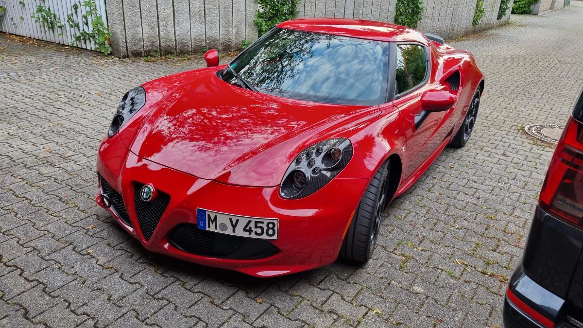

Ich habe noch eine Frage zu den unterschiedlichen Scheinwerfern.
Grundsätzlich sind die mehreren kleinen Leuchten ohne Abdeckung verbaut. Bei einigen Modellen ist eine Glaskuppe über dem Scheinwerfer. EU und US-Modell oder Sonderausstattung?
Die "offenen" Carbon Scheinwerfer sind Sonderausstattung und meiner Meinung nach gehören die ans Auto, ist aber wie fast alles Geschmackssache. Gab die glaube ich auch noch in grauem Kunststoff.
