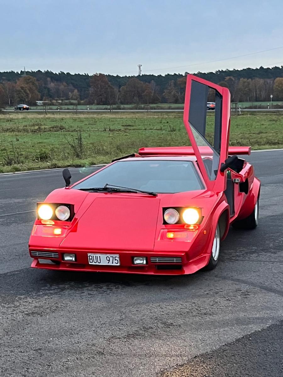

Guten Abend, ich bin der Matteo und habe mir einen Countach Replica von der Firma Prova angeschafft. Ich würde den gern in Deutschland zulassen. Fahrzeug kommt aus dem Ausland. Kann mir jemand helfen. Danke und Gruß Matteo

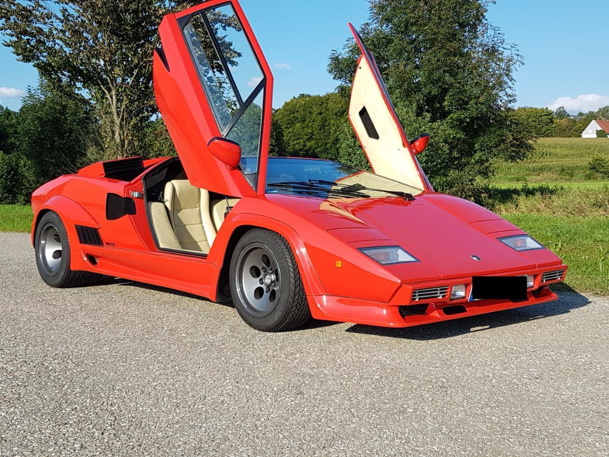

Hallo Matteo, glaube wir sind über Kleinanzeigen schon kommuniziert? Erstmal Glückwunsch! So einen möchte ich auch kaufen aber habe angst vor TÜV. Habe kontakt zu Prova GB, also eventuell kann ich auch helfen :)
Auf dem WWF im vergangenen April war ein roter Countach, dem nachgesagt wurde von Prova zu sein. Bilder von dem Fahrzeug habe ich hier HIER gesehen. Das Fahrzeug war hier in Deutschland zugelassen (MAI-). Eventuell kennt jemand den Besitzer und/oder der Besitzer ist sogar hier Mitglied bei CP. Unter Umständen hilft euch das ein Stückchen weiter.

vor 20 Stunden schrieb Sarah-Timo:
Frag doch einfach mich..... O:-)
Der Besitzer ist Günter  @guepe

Hallo zusammen, sorry das ich mich nicht mehr gemeldet hatte. War jetzt einige Zeit im Ausland. Bin jetzt wieder im kaltem Deutschland. Ja, es gestaltet sich echt schwierig solch ein Auto in Deutschland zuzulassen. Trotzdem Danke für die vielen Antworten. Ich benötige eine Fahrzeugschein Kopie sagte mein Tüv Prüfer. Falls jemand Interesse an meinem Lambo hat, gern melden. Ich habe leider wenig Zeit und vom rumstehen wird er auch nicht besser. Danke und Gruß Matteo
