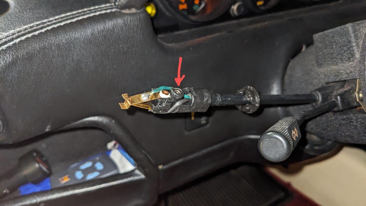

Hatte vor kurzem meine Klappleuchten, welche nicht mehr raus wollten, reparieren lassen. Waren 2 Kabel die am Schaltbrett wieder angelötet werden mussten.
Nun hielt die Freude nicht lange an, da ich gestern bei einer kleinen Abendfahrt die Lichter nicht mehr aktivieren konnte. Da normalerweise beim Einschalten derselben, die Öldruckanzeige und Temperaturen-anzeige leicht ansteigen, dies aber jetzt nicht geschah, vermutete ich, dass überhaupt kein Strom mehr fließt. Da ich dieses Forum auch schon leergelesen hatte, wusste ich was machen. Habe trotzdem erst mit Multimeter die Sicherungen getestet, sowie die Relais auf Durchgang geprüft. Alles schick.
Dann machte ich mich an den Hebel am Lenkrad ran. Hatte etwas gezögert den "Deckel" abzuziehen, gelang mir dann aber. Eine Lötstelle hat sich gelöst. Problem erkannt. Leider kein Löteisen, muss da mal schauen wie ich das auf die Schnelle repariere. Tipps sind willkommen, aber jetzt zu meiner eigentlichen Frage.
Die Experten hier wissen bereits was geschehen ist...die kleine Metallkugel flog durch die Feder raus (hab sie direkt gefunden). Jetzt hab ich hier ein Bild angehängt. Muss diese Kugel in diese Aussparung, die ich mit dem Pfeil markiert habe? Stecke ich dann die Abdeckung einfach wieder dran und das sitzt dann wieder fest? Und nur zur Sicherheit, es gibt nur eine Kugel? Sorry für die dummen Fragen, ich bin leider ein totaler Amateur.
Vielen Dank für eure Aufmerksamkeit und wünsche den Lesenden noch einen schönen Abend.
Gilles aus Luxemburg.

Am 24.8.2023 um 02:16 schrieb 328gtx:
in dem folgenden Video werden Deine Fragen beantwortet.
Rene
https://youtu.be/watch?v=rcY1XbT2SU4
Genau das habe ich gebraucht, vielen Dank. Hebel ist wieder dran und alles funktioniert wie es soll. Habe die Stelle jetzt mal notdürftig repariert (Gummidichtung drückt Kabel und Lötstelle fest genug an den Hebel) und informiere mich dieses Wochenende mal über Lötkolben (muss Akku haben, da keine Steckdose in Nähe des Autos). Habe glücklicherweise 2 Elektriker in meinem Bekanntenkreis, die zieh ich dann auch mal zu Rate.
