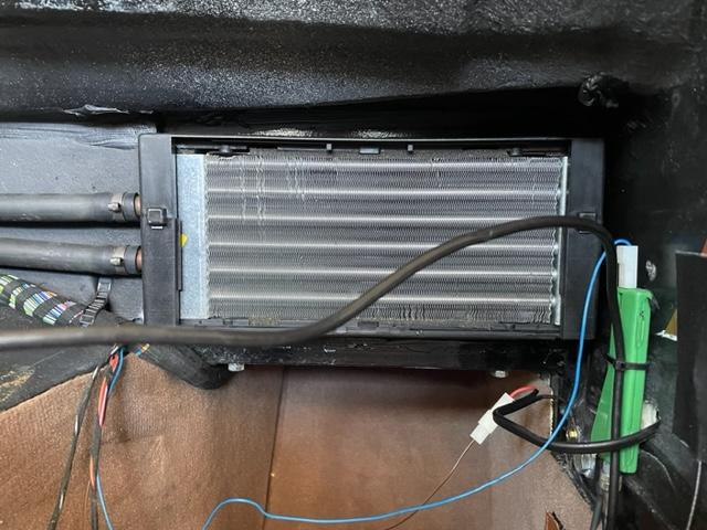

Hallo zusammen,
bei meinem MF3, die Nummer 419, ist die Heizung undicht.
Leider gibt es die Heizung -Teddy 2000- von der Firma Aurora nicht mehr.
Zumindest nicht in der bei mir verbauten Ausführung 151-551-0037, die hat die
Wasseranschlüsse Links und nicht wie bei den meisten Anderen Hinten zum Motor.
Hatte schon jemand dieses Problem? Weiß einer was für ein Wärmetauscher verbaut ist,
den man verwenden kann?
Um jeden Tipp dankbar!
Martin

Danke Thorsten,
aber bei den "Neueres" zumindest ist es bei mir so, verlaufen die Wasseranschlüsse nach links weg,
nicht nach vorne -in den Motorraum. Diese gehen dann erst auf der linken Seite (Fahrerseite) in den Motorraum.
Die Heizung ist also ein anderes Teddy 2000 Model- anscheinend das einzige mit dieser Anschlussart- und wird
so nicht mehr gebaut. Auch kein Nachfolgemodel.
Martin
Wenn gar nichts mehr hilft: Letzten Endes ist der "Wäremetauscher" ja nichts anderes als ein Wasserkühler. Also raus damit und ab zum Kühlerdienst. der sollte aber auch Aluschweißen beherrschen, wie's aussieht.
Markus
