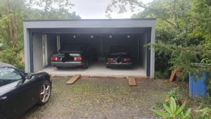

Unser Freddy (360 Spider) ist ja noch nicht so lange bei uns, und ich freu mich jedesmal, wenn die Garage aufgeht, wie ein Schnitzel! Einfach geil!
Unten ein Bild der neuen Garage, da zieht Freddy dann ein. Der Dicke (W126) und der Berti wohnen mal zur Probe!
