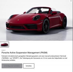

Ich bin gerade dabei zu philosophieren, ob man den aktuellen GTS mit ( Aufpreis frei ) oder ohne PASM bestellen sollte . Wie ist Eure Meinung ?
Hä? Der letzte 911, den man ohne PASM bestellen konnte, war der 997.1: Beim Carrera S war es bereits Serie, man konnte es aber optional gegen das herkömmliche Sportfahrwerk tauschen. Beim Carrera war das konventionelle Fahrwerk Serie. Seit dem 997.2 ist PASM immer und bei allen Carrera-Versionen an Bord. Die Frage ist nur, ob Standard-PASM (hat bei allen Modellen das konventionelle Fahrwerk ersetzt) oder Sport-PASM (hat das herkömmliche Sportfahrwerk ersetzt). Wobei das Sport-PASM nichts mit dem Sport-Modus des PASM zu tun hat.
Oder was ist gemeint?
Ein Bild sagt ja bekanntlich mehr als ….
  • Lösung
Was damit gemeint ist:
Der GTS wird serienmässig mit dem PASM Sportfahrwerk (was ich weiter oben als "Sport-PASM" bezeichnet hatte) ausgerüstet, das im Übrigen immer mit einer Tieferlegung um 10 mm im Vergleich zum Standard-PASM daherkommt. Dieses Fahrwerk gehört zum GTS-Konzept, wie viele andere für eher sportliches Fahren ausgelegte Merkmale auch. Optional kann man das PASM Sportfahrwerk gegen das Standard-PASM "zurückrüsten" lassen. Deswegen kostet diese Option auch nichts.
Meine Meinung dazu? Nun, warum interessiert man sich für einen GTS, wenn man dessen eher sportlich ausgelegte Eigenschaften nicht möchte? In meinen Augen ergibt das keinen wirklichen Sinn, denn die Leistungssteigerung gegenüber dem S sollte auch irgendwie optimal auf die Straße gebracht werden, um überhaupt einen Vorteil daraus ziehen zu können.
