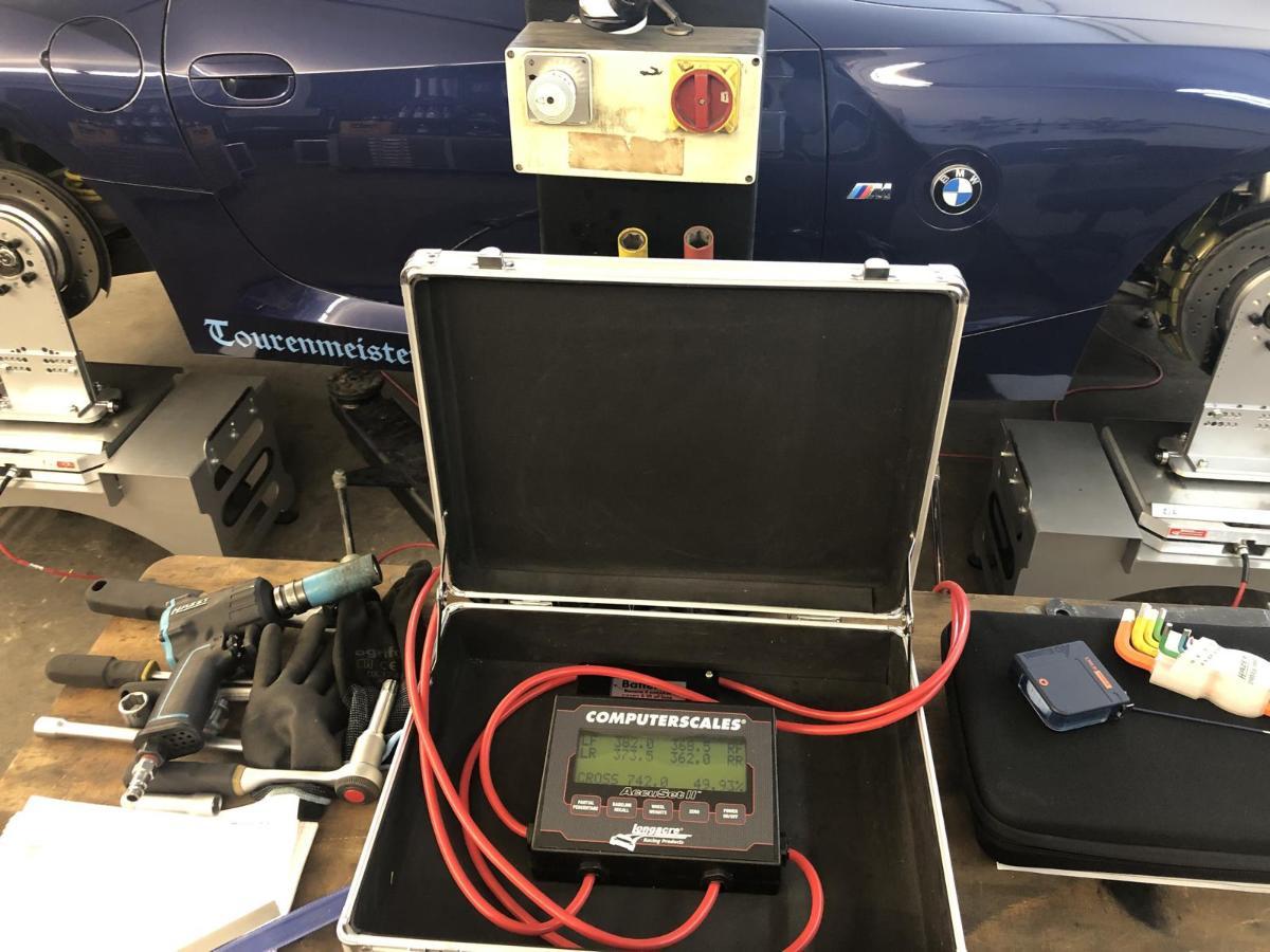

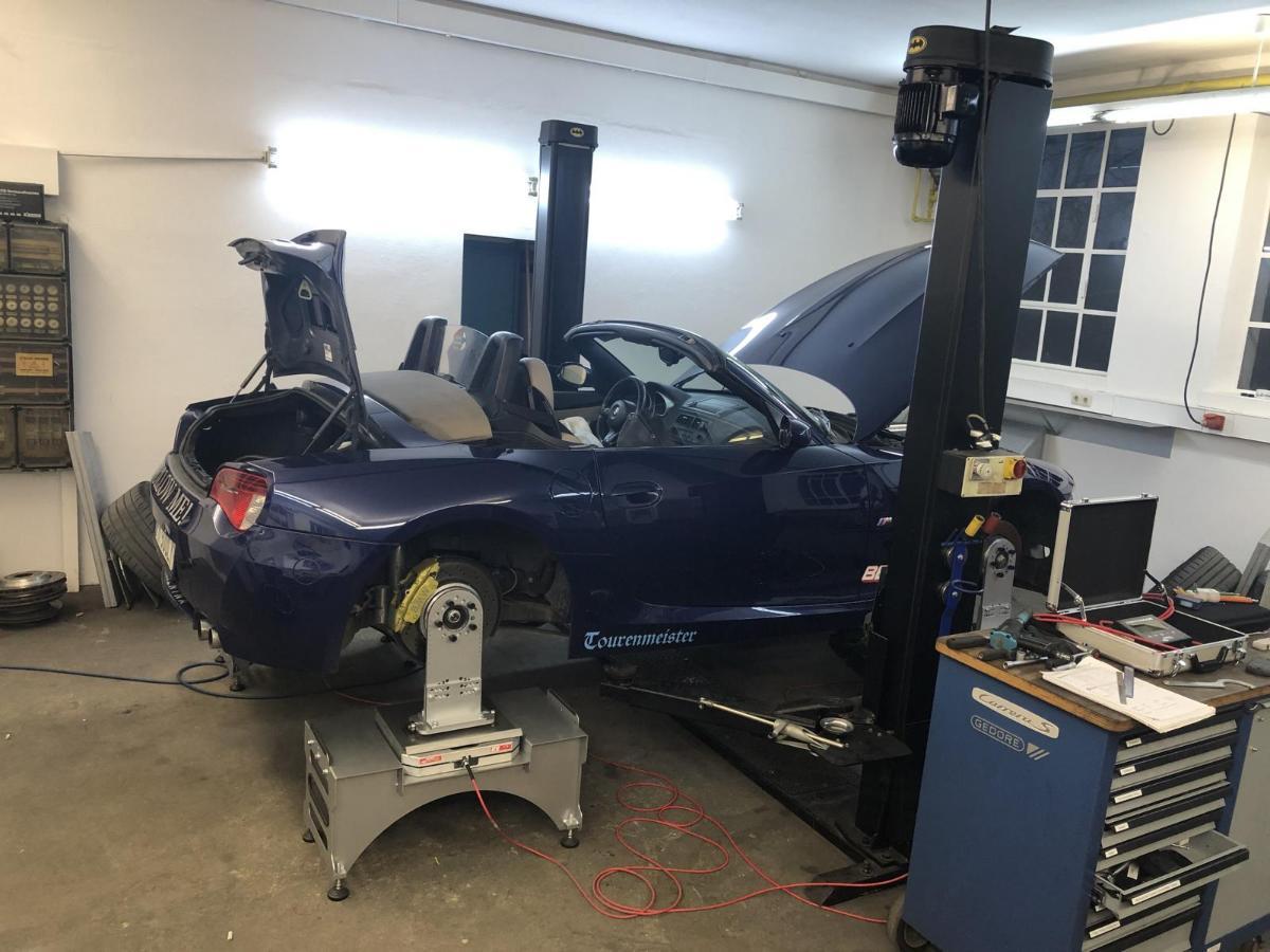

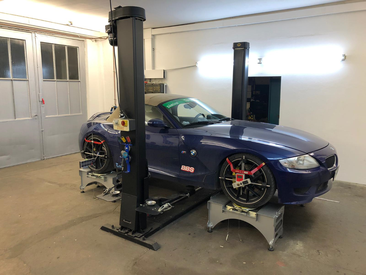

September nach einer Tour, am Abend bei, nach der Diashow beim Benzingespräch hat Michael meine FahrProbleme angehört, eine Runde mit mir gefahren und mir erklärt daß er mir helfen könnte
Fahrzeug nach Weissach gebracht.

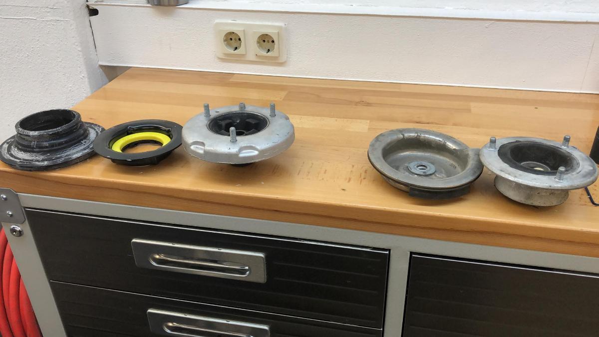

Diagonse:

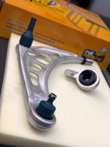

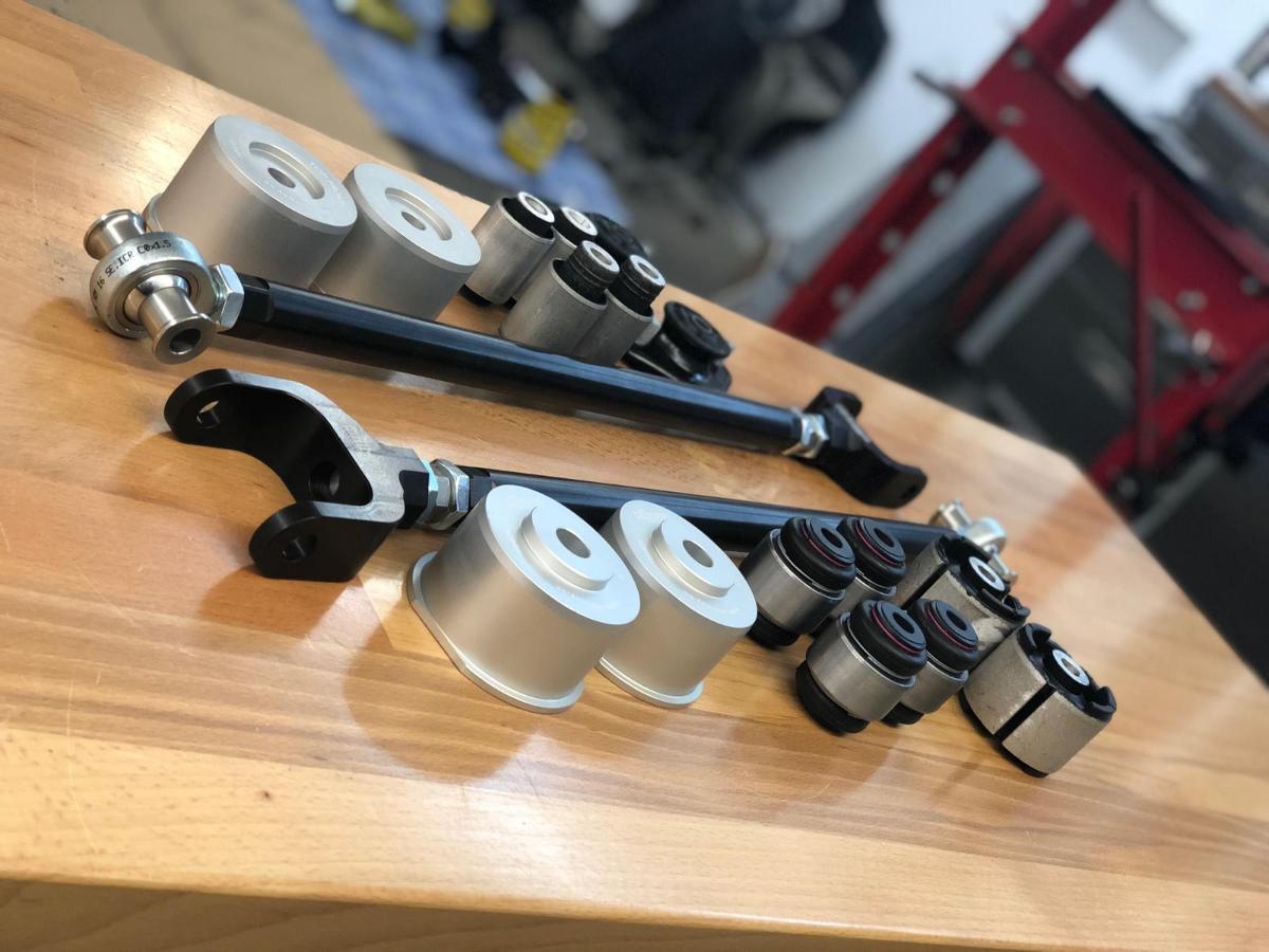

Domlager vom Stoßdämpfer vorne links, hat Spiel, plus waren zwei verschieden Domlager verbaut, WARUM?

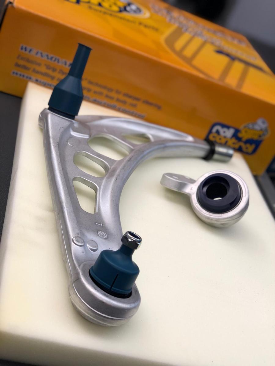

2018 / 19 wurde von Michael verbaut und auf MICH, auf meinem Fahrstil eingestellt, er war Beifahrer
KW Clubsport
sämtliche Lager durch wartungsfreie Uniballlager ersetzt

Hast Du mal nach der VIN im Netz gesucht oder Dir einen Carfax-Report erstellen lassen zur VIN? Ist ja nicht ungewöhnlich, dass US-Modelle einen heftigen Crash haben und damit einen "Salvage-Title" und dann für den Export zurechtgedengelt werden. Ich hoff's für Dich nicht, würde aber dieses merkwürdige Konstrukt erklären.
